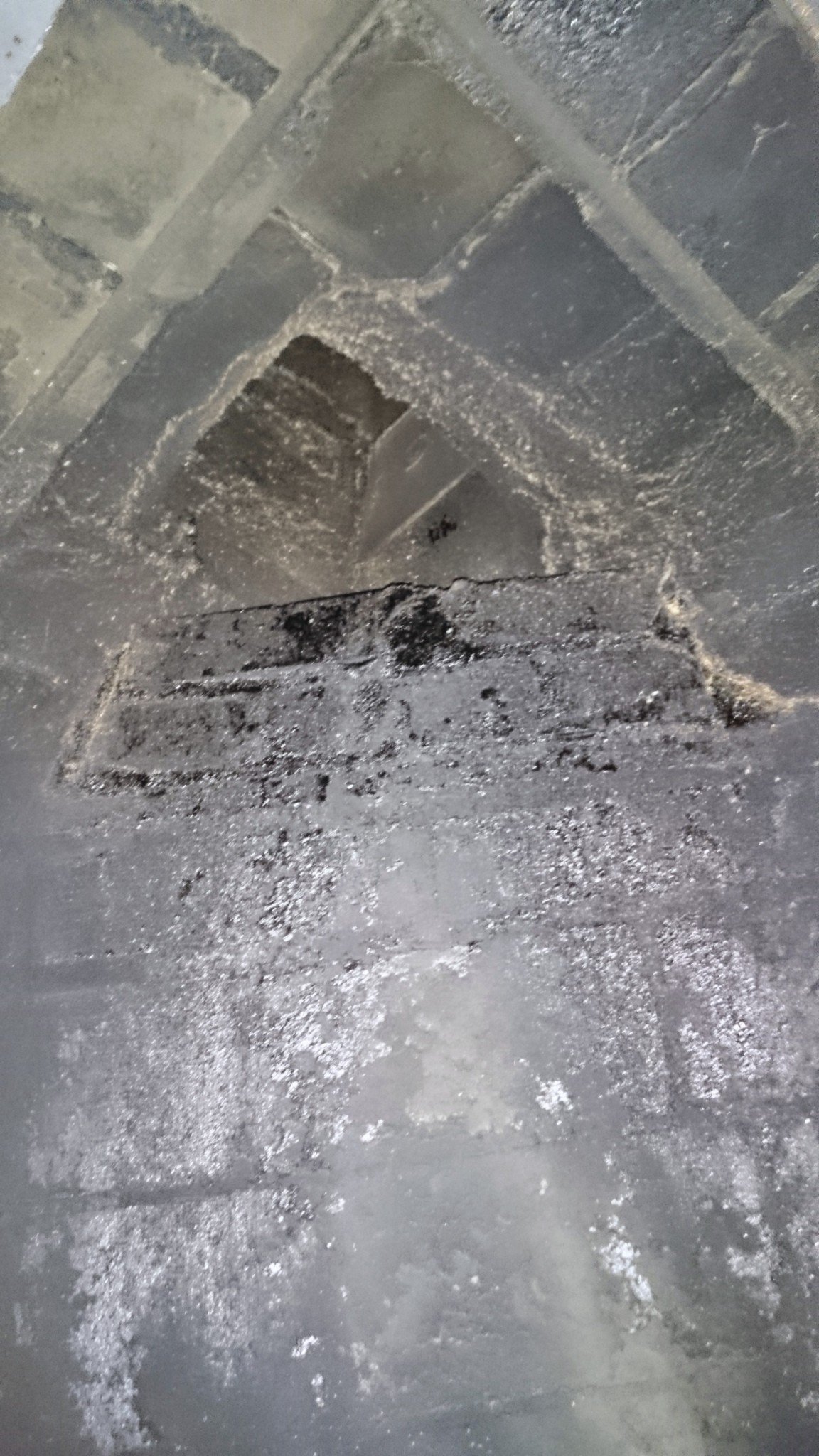

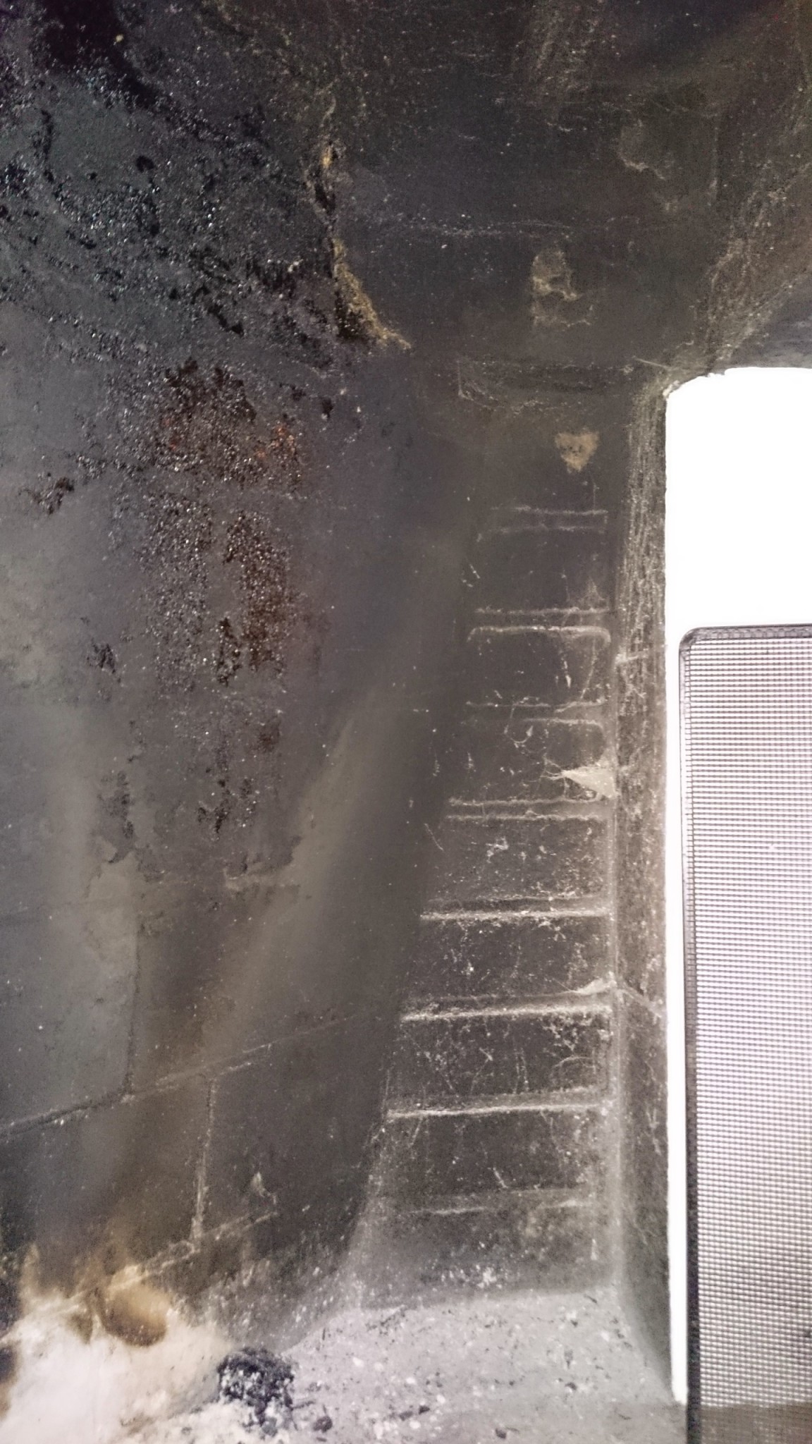

Hej. Jag ska installera kassett i vår öppna spis. För att få plats med den ordentligt skulle jag behöva ta ner en murad vägg.
Nu undrar jag, kan man göra det? Den är inte bärande då den inte går hela vägen upp. Det jag funderar på är hur vet man att stenen bakom är eldfast?

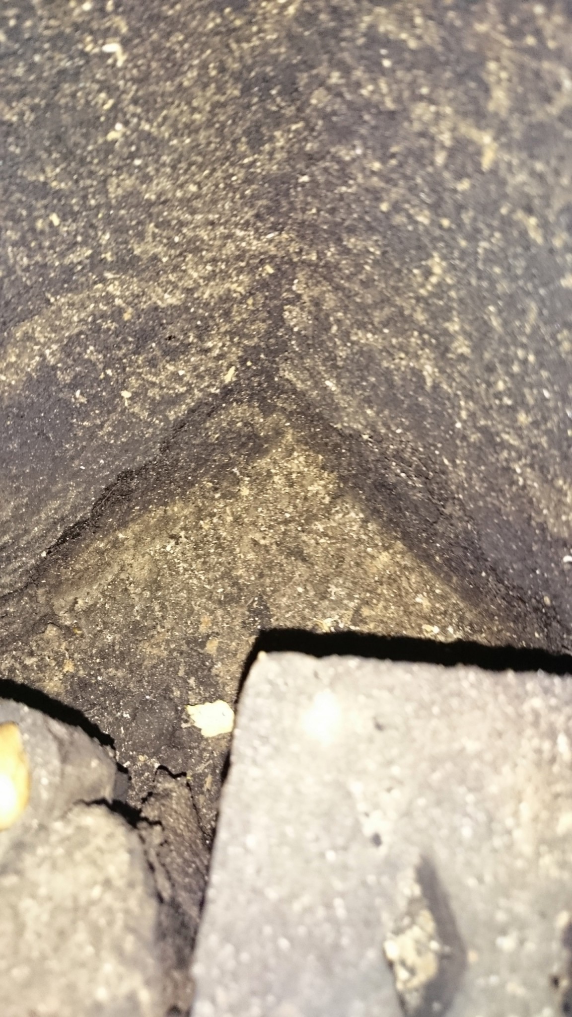

Bakom ser det ut såhär (fotat uppifrån precis vid mynningen till skorstenen).
M
Jag kan inte se några hinder för att ta ner den där väggbiten. Om teglet bakom är eldfast eller inte spelar ingen roll om du ska ha en kassett där.
Snackade precis med firman som ska göra jobbet, och de sa samma sak. Är lite paranoid och litar inte riktigt på hantverkares ord. Men jag tycker själv det verkar lugnt.
