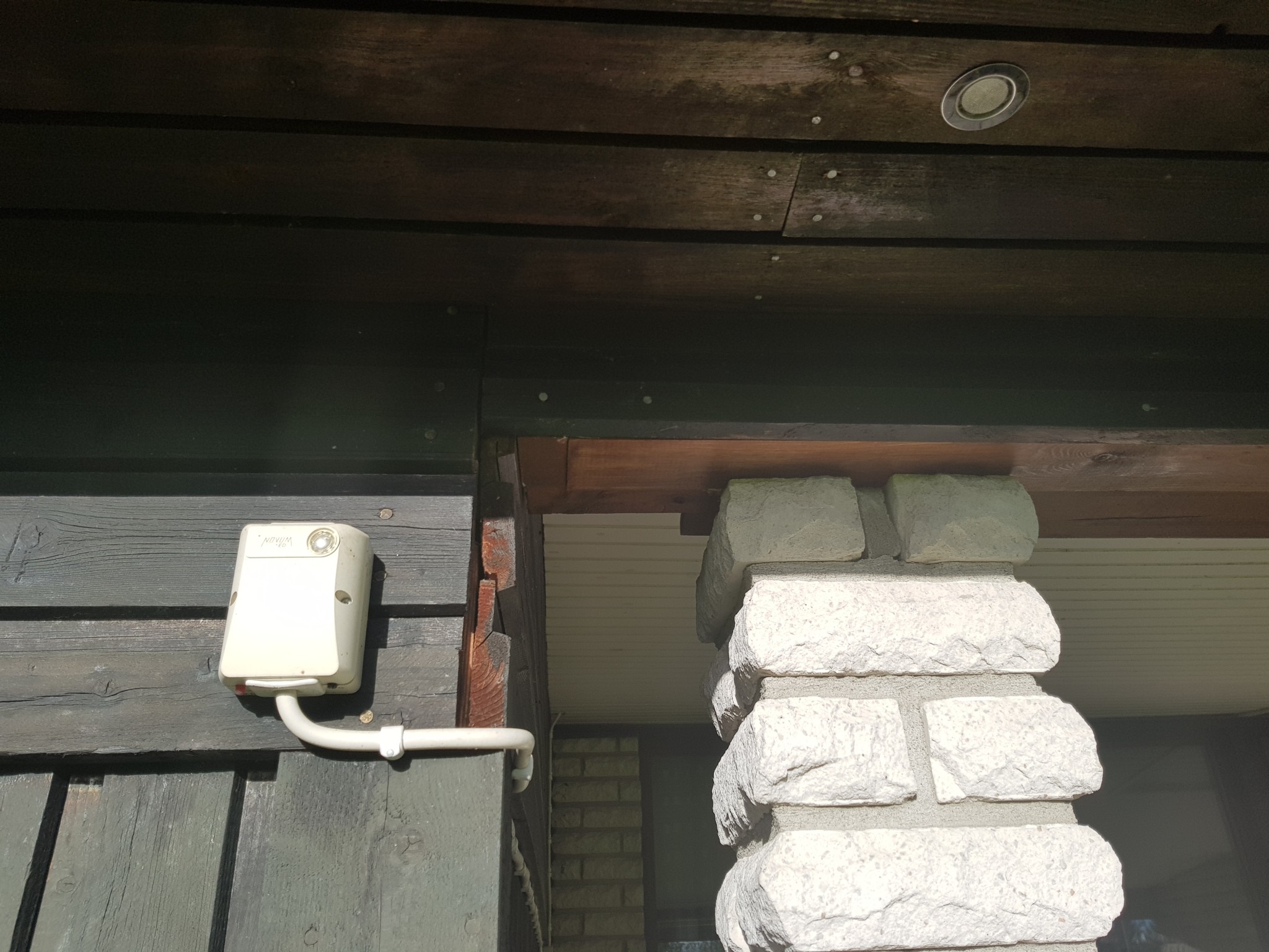

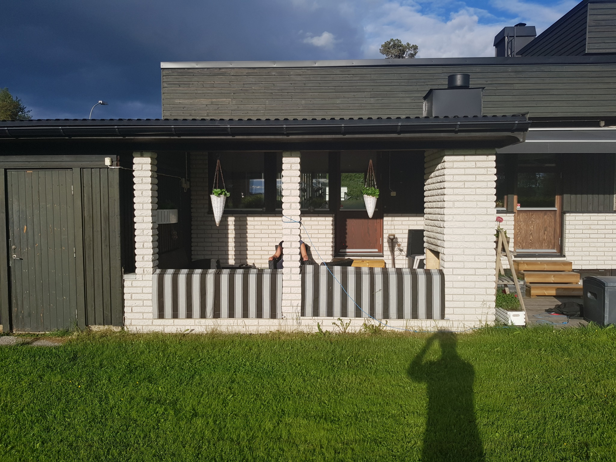

Har en uteplats som känns lite instängd med pelare och halvväggar av fasadtegel. Skulle vilja riva dessa pelare och väggar och glasa in istället. Eftersom dessa pelare bör vara bärande så tänkte jag byta ut dem mot träditon och riva väggarna. Öppna spisen blir kvar.
Är nybörjare så jag vill helt enkelt ha lite input på om det verkar helt galet eller genomförbart. Praktiska tips och materialval osv vore uppskattat.
Bifogar bilder i nästa inlägg.

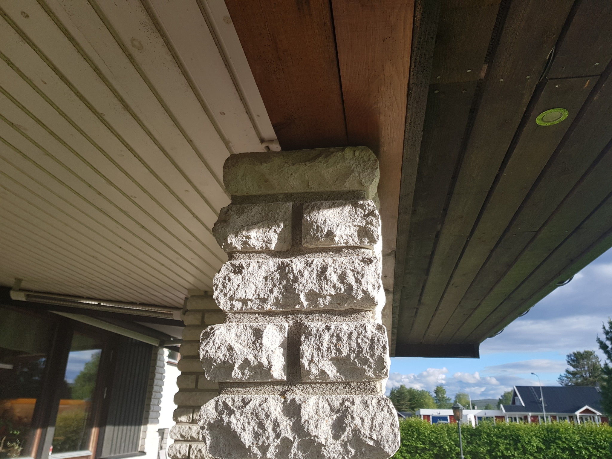

Stolpe samt takstöd med överliggande balk och underliggande staplad stenkolonn som inte når taket.
den här vill jag riva och sätta en träpelare kloss mot väggen istället.
Staplad stenpelare under takutsprång med träbjälkar, intill husvägg och fönster, nära ett tak som inte möter pelaren.
Uteplats med vit putsad tegelvägg och tre pelare, varav en inte når upp till taket, samt diskussionspunkt för renovering.

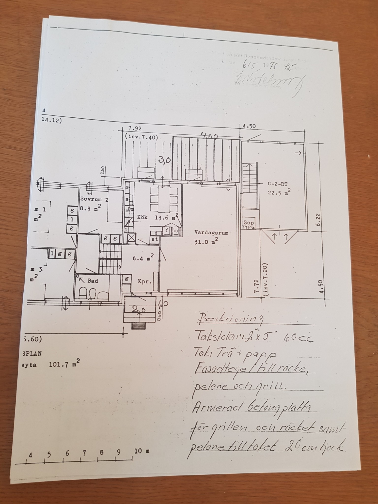

det kanske räcker med en pelare i mitten? Den längst ut tar inte riktigt i taket ovan i dagsläget. Arkitektritning av en bostadsplan som visas från ovan med måttangivelser och anteckningar, placerad på ett bord.
Den enda ritningen jag har.
