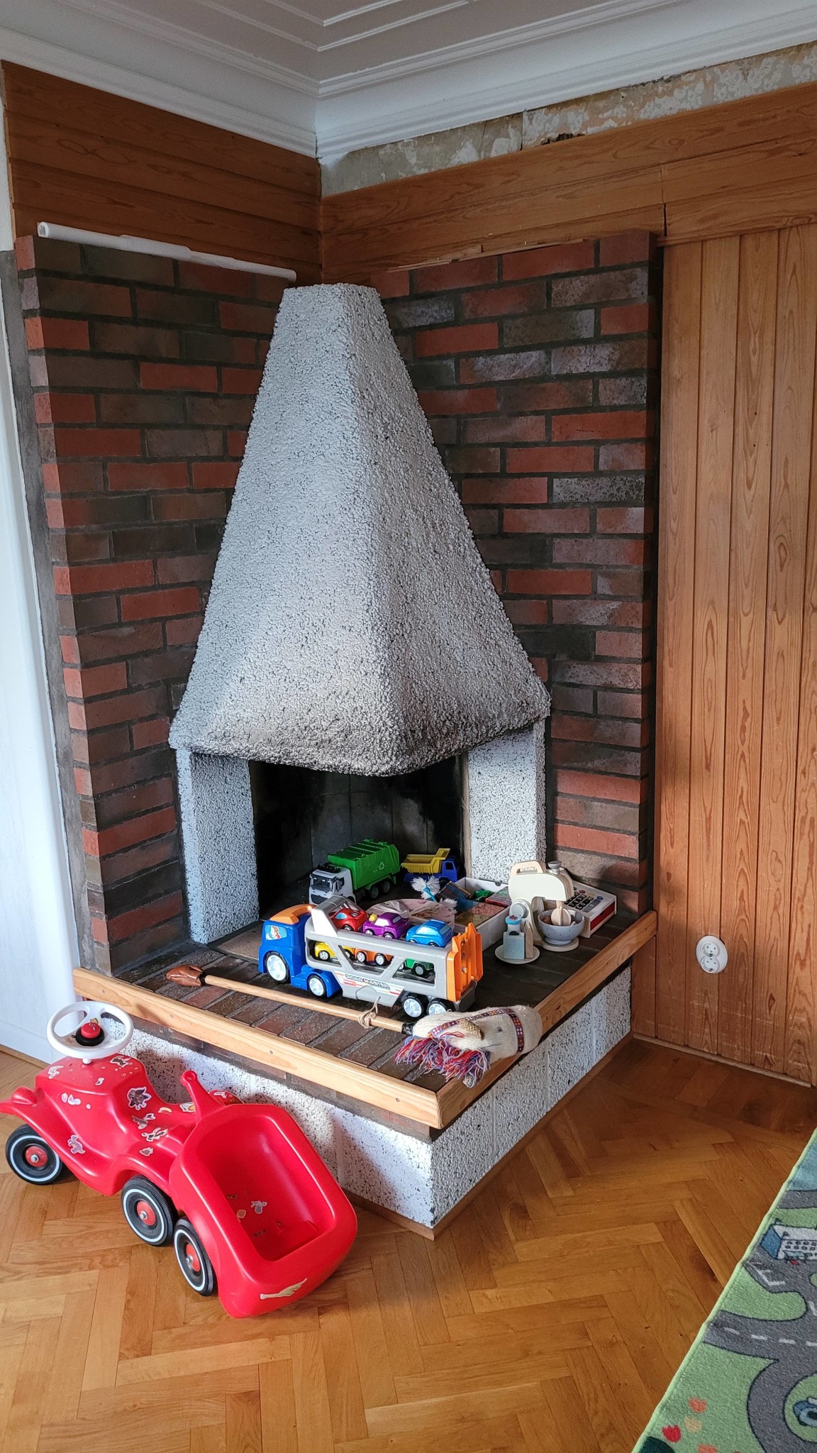

Jag ska riva en hiskelig öppen spis i mitt hus. (Huset är byggt 1915 och detta åbäke hör inte hemma här). Se bild.
Nu till mitt problem; ingen vill ens lämna offert på arbetet. Jag vill helst inte göra det själv men det lutar åt att det måste bli så. Allt ska bort, spisen, tegwl och förut.
Fråga ett: Finns någon som kan lämna tips på någon som kan utföra rivning i Göteborg?
Fråga två: Om jag inte får tag på någon, hur genomförbart kan denna rivning vara att göra själv? Tror ni 'överdelen' är massiv eller ihålig, någon som har erfarenhet av liknande?

Står det en teglad skorsten uppe på din öppna spis som också ska rivas så tror jag du ska ringa någon innan du börjar...
Är det bara ett rör till från spisen till skorstenen så är det bara att köra på.

Spisen är byggd på 50-talet, tidigare har det ståt en kakelugn här. Spisen står inte under/i murstocken utan mot murstocken.
InsidersUnited
Är den inte integrerad med skorsten så är det lätt att riva, det går på några timmar. Slägga och bilmaskin.

Det där är lätt att riva, tar en helg, högst. Onödigt att betala för. Har du tur ligger det parkett under, annars är det ett värre problem

De brukar inte vara något problem att plocka ner sten för sten.
Det där river du själv

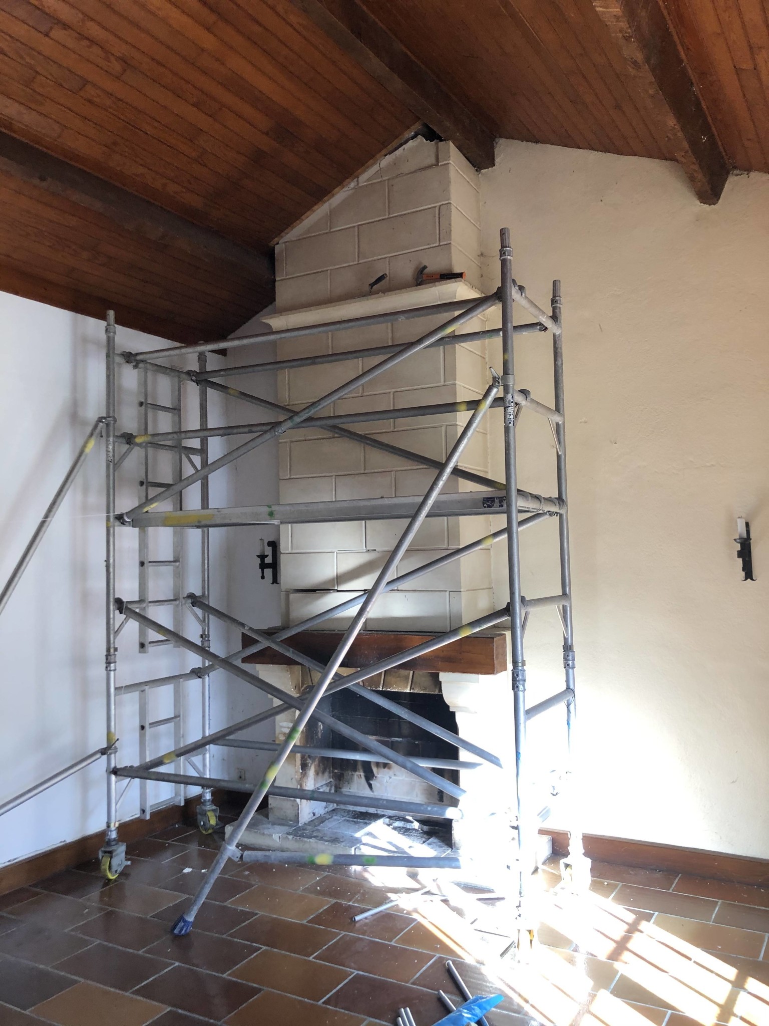

Jag håller på river en själv lite större en din Nedmonteringsarbete av en stor öppen spis med byggställning i ett rum med träbjälkar.
Täck golvet och med hammare och mejsel hugg ned bit för bit. Det går om man är försiktig. Jag har rivit en liknande konstruktion och det var inte så svår. Om man börjar med spiskåpan uppifrån så gick det att knacka bit för bit.

Hammare o huggmejsel så går det på en dag

Plockade ner ett liknande åbäke för några år sedan, en timme med bilhammare så var det bara en hög tegelsten kvar. Det jobbiga är att köra resterna till tippen och att städa bort allt damm och sot som som spritt sig.

Oftast går det lika lätt med hammare o huggmejsel och så blåser inte maskin damm överallt, ett koben är ovärdeligt verktyg i alla lägen
Hett tips är att börja uppifrån!

Det går betydligt fortare om man börjar nerifrån

Bygg ett tält av byggplast runt, ta på engångsdräkt och ett bra andningsfilter, så slipper du damma ner så mycket.
