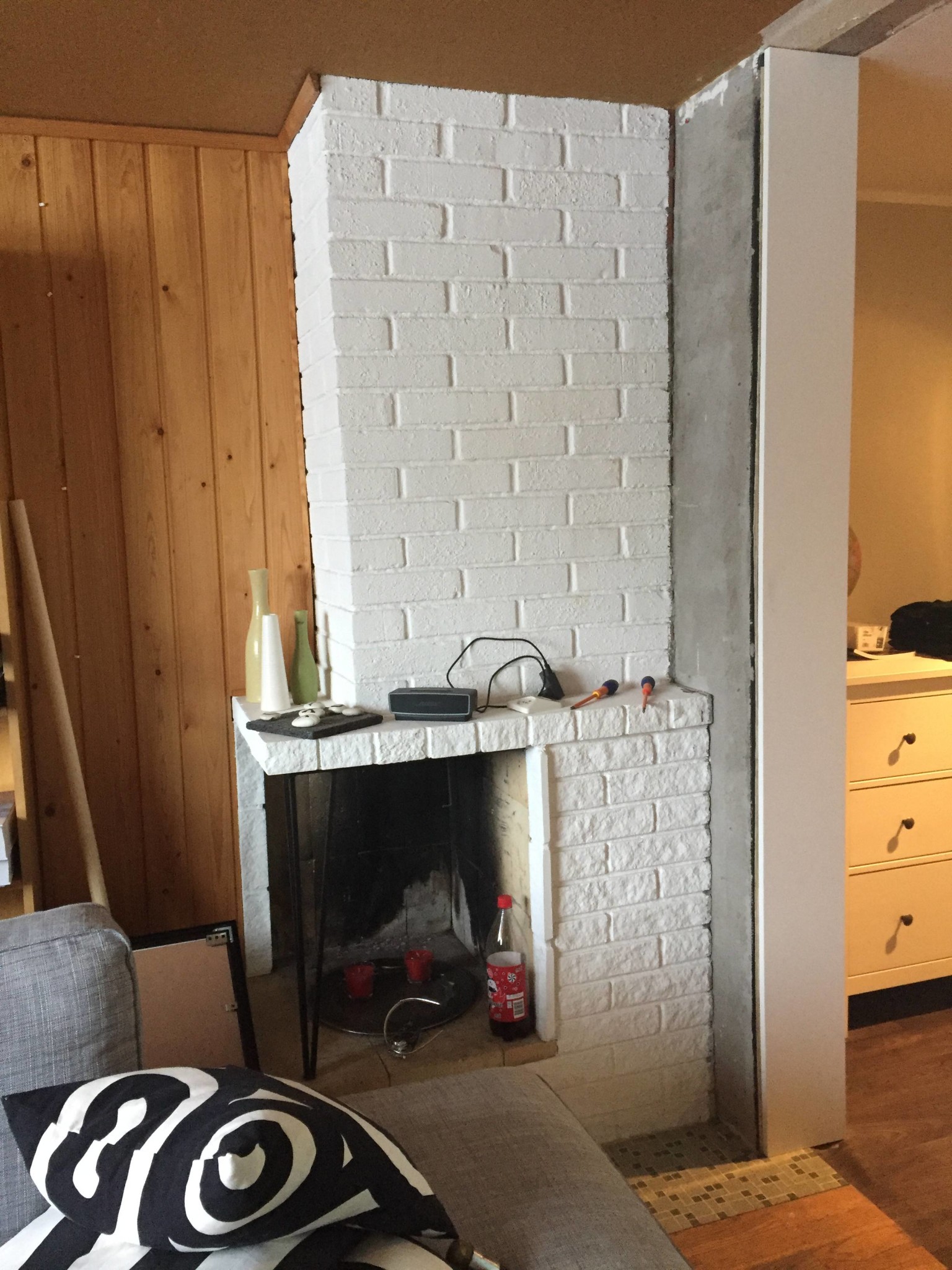

Vi håller på att göra om en gillestuga till sovrum där det idag finns en murad öppen spis som vi aldrig använt och aldrig kommer använda. Spisen är murad och hänger liksom ihop med hela murstocken upp till skorstenen.
Om man river den förstår vi ju att skorstenen liksom blir ’hängande’. Men finns det inget sätt det går att riva den och stadga upp den precis som river en bärande vägg?
Alternativt kan man bygga in den? Regla upp och sen sätta gips? Isf måste man ha någon ventilations lucka där då?

Varför vill du ha kvar skorstenen om den inte längre har en funktion att fylla?
Att "hänga upp" den i regelverket tror jag kan vara vanskligt. Tegelskorstenar är tunga.
Men se upp lite! Det kan hända att en del av bjälklaget är upplagt med stöd i skorstenen.

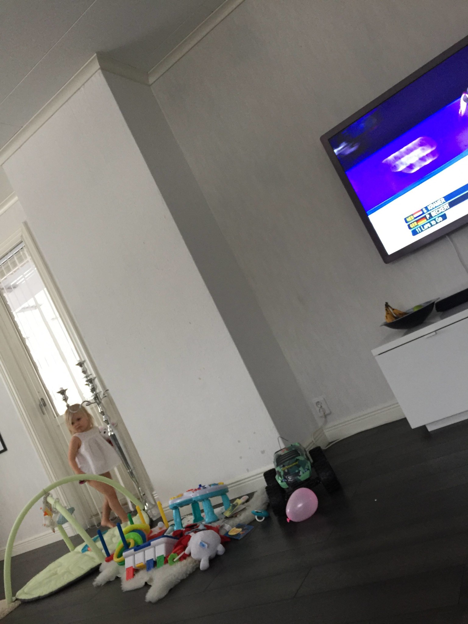

Vet du hur murstocken ser ut en våning upp? Det är inte alls säkert att det som ser ut som murstocken faktiskt är det.
Jo men det är de, vardagsrummet är precis över och murstocken går liksom genom vardagsrummet.D Daniel 109 skrev:
Tänkte du dig att använda samma kanal i murstocken för din framtida kamin i vardagsrummet?
I så fall:
Knacka ner alla delar av öppna spisen som så att säga sticker ut utanför murstocken. Mura igen det som är kvar av öppningen till öppna spisen. Använd exempelvis teglet som blev över när du knackade ner de utstickande delarna. Putsa alltihopa så ser det ut som vilken vägg som helst i huset. Om det inte går någon mer kanal i skorstenen från exempelvis en panna i källaren så går det förstås också att regla på den och sätta skivor, men det tar ju mest bara upp onödigt utrymme.
När du ska återanvända murstocken för vardagsrummets kamin så tar du upp ett hål in till pipan på lagom höjd. Därefter skottar du in sand, tegelskärvor eller var du nu råkar ha tillgång till i pipan och fyller den upp till strax under det nya hålets underkant. Sedan gör du en propp av murbruk och eventuellt ett par tegelstenar som ny botten i kanalen.
I äldre hus med en drös kanaler i skorsten är det ofta gjort just på detta vis - alla kanaler går ner till botten av skorstenen och sedan är de fyllda och proppade till den höjd de faktiskt behöver.
