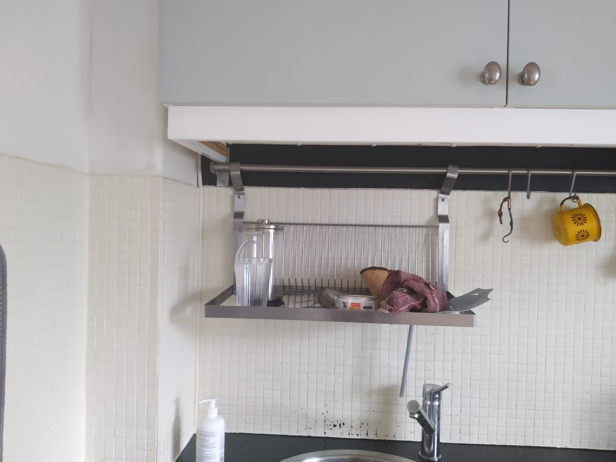

Vi har kloasongvägg i vår lägenhet (BR) och jag har läst om fördelarna med det, men inte är det kul när man vill göra om inte
I köket har någon tidigare boende smällt upp mosaik som jag irriterar mig på och vill få bort, men utgår från att mycket av själva väggen följer med i så fall. Vad har jag för alternativ för att återställa väggen sen? Vore fint med något relativt smidigt sätt att jämna till, och något som håller för att sätta någon form av stänkskydd på, alt måla på med bra färg.
Det kanske vore lättast att täcka mosaiken med något annat, men dels går den högre upp på väggen än jag vill ha något och dels blir det ett så tjockt lager
  • Kök med vit mosaikvägg, skåp och en hylla med köksredskap ovanför diskho.
När jag härjade i min gamla BR i Gamla Masthugget i Göteborg, tog jag vara på allt ”bôs” som var delar av den gamla putsen. Detta finfördelade jag sedan och blandade med (om jag inte minns fel) kalkbruk och lite putssand och putsade upp på nytt. Tips från en putsspecialist. Kollegan som flyttade från samma 17 år senare sa att det satt kvar.
