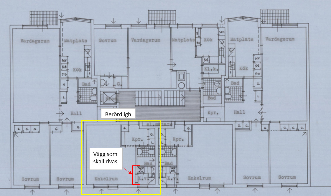

Jag skall öppna upp en vägg mellan vardagsrum och kök men föreningen kräver ett skriftligt intyg/utlåtande från en sakkunnig för att ge mig godkänt. Vart hittar man en sakkunnig som kan ge ett intyg alt. utlåtande som inte kostar 5000kr för 2 minuters arbete (granska en ritning digitalt och skriva ihop 2 meningar)?
Mig veterligen så behöver en "sakkunnig" inte nödvändigtvis vara en konstruktör?

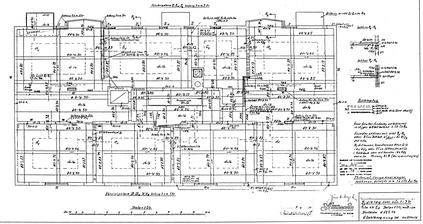

En tidigare kollega som har jobbat som konstruktör har kollat på K-ritningarna över bjälklaget och kunde efter 15 sekunder säkert säga att väggen inte är bärande, däremot har jag inget skriftligt utlåtande från honom... .Ett flertal grannarna under och bredvid med samma planlösning som omfattas av samma K-ritningar har rivit denna vägg men finns inget dokumenterat från styrelsen som kan användas som grund för att ge mig godkänt...

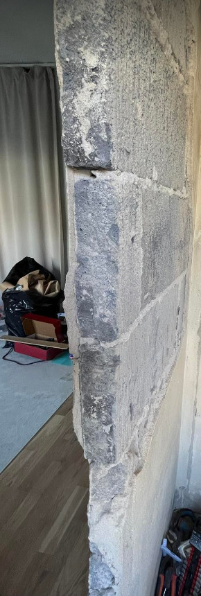

Väggen består av 5-7 cm tjocka 25 x 50 cm slaggplattor dvs. de som inte väger mer än vad en kartong gör och sedan är det 1-2cm puts på vardera sida. Det är ca. 70cm som skall öppnas upp åt ena hållet och 30cm åt andra hållet.

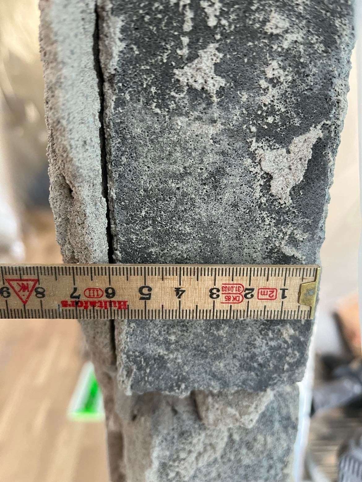

Jag har tjuvstartat arbetet igenom att ta bort dörrkarm och puts men inväntar godkänt innan rivningen av slaggplattorna börjar...
Har ni några tips på vart jag kan hitta en sakkunnig som tar en rimlig peng?

Jag tror den är bärande...

Vill minnas när jag för länge sedan räknade på sådant kom fram till att man måste upp till runt 12-15cm breda lecablock innan man kan belasta det ordentligt, om man murat ca 2.5m högt. En för slank murad vägg brukar därför inte vara bärande.
Jo det säger sig självt att väggen inte är bärande då den troligtvis skulle falla om jag snubblade in i den..

Styrelsen har inte rätt att kräva ett intyg eller att de ska ge dig ett godkännande innan du gör en ändring i en icke-bärande vägg.
Jonatan79
C
Nä, åtminstone inte om det inte kan anses vara en "väsentlig förändring av lägenheten".
Däremot, om medlemmen absolut vill ha styrelsens godkännande är det rimligt att medlemmen också kan visa att ändringen är "ofarlig", hur uppenbart det än må vara.
Så det är inte alls säkert att styrelsen ser något problem med att TS genomför åtgärden "på egen risk" utan godkännande.
