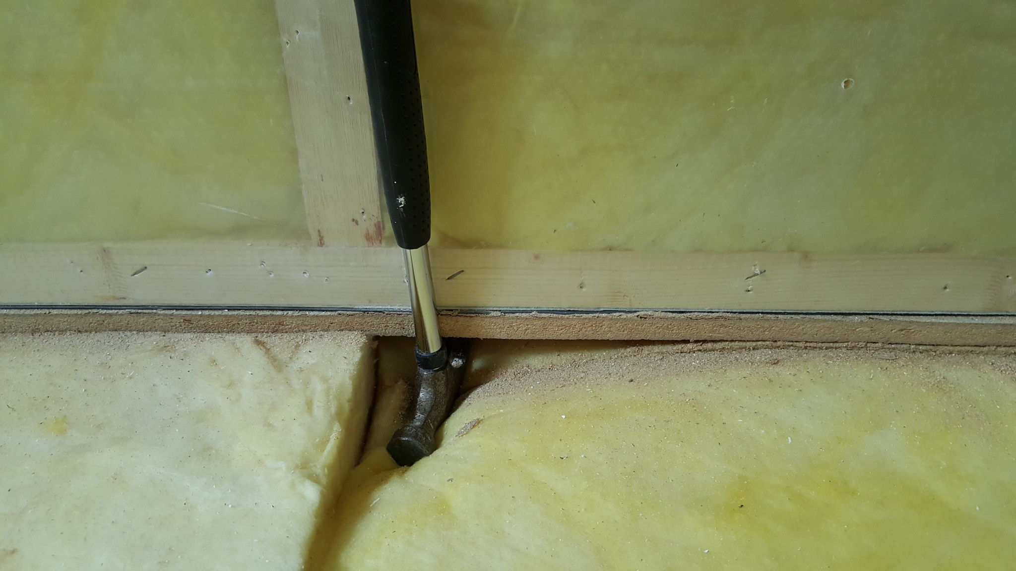

Håller på och river det gamla golvspånet i köket.
Mitt första problem är att det är så vällimmat så att antingen spricker spånet eller regeln. Tips?

Varför limmas golvet? Räcker det inte med skruv?

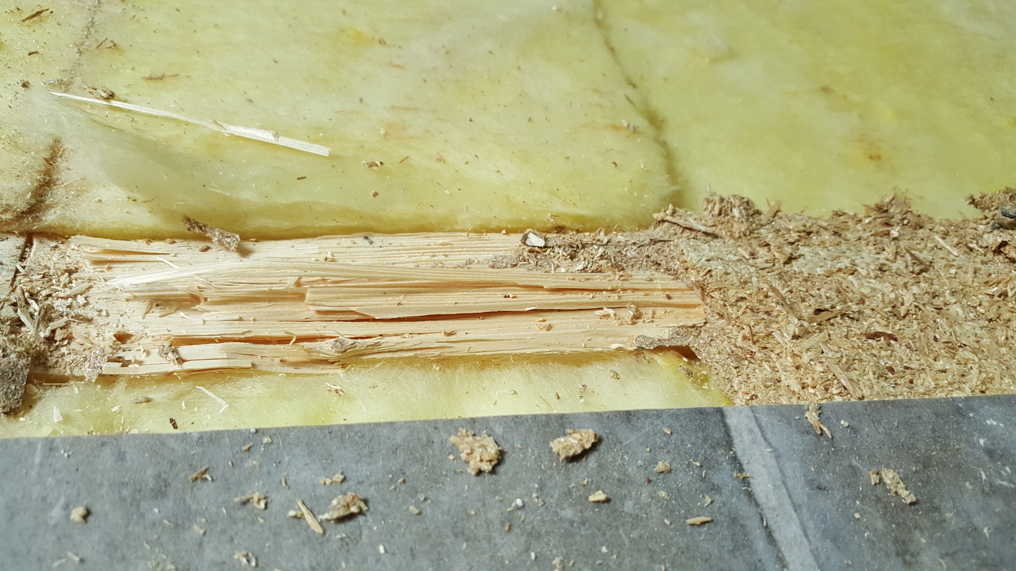

Mitt andra problem är att det inte finns någon regel att lägga det nya spånet på vid ytterväggen. Hur löser man det?

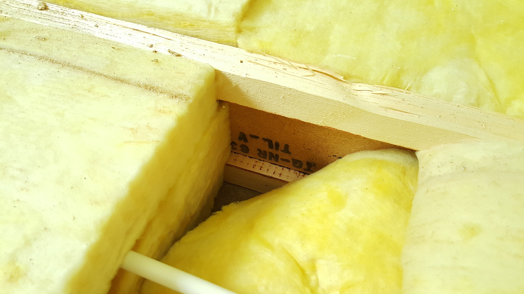

Såg just att det inte var sådana reglar som jag hade tänkt mig!
Golvspån och reglar med värmeisolering ur ett köksgolv under renovering.
Min plan var att skruva nya reglar på sidan av de gamla för att få golvet rakt. Hur gör jag nu?!?

Bild 1 går inte att få upp dom utan att dom går sänder , limmade i varan
Bild 2 normalt lämnar man en ca 10 cm från yttervägg och skruvar en bräda under så finns fäste för ny
Bild 3 Lite otydlig syn på bild du måste öppna mer och nya foton
