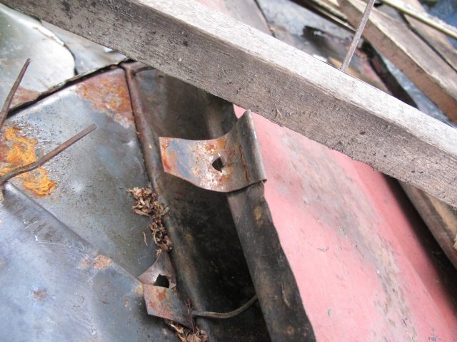

Jag håller på att ersätta mitt gamla tak. I dagsläget är det brädor-falsat plåttak-bärläkt (ingen strö)-betongpannor. Det ursprungliga falsade plåttaket är genomspikat och misshandlat och tyvärr bortom all räddning. Det är enkelfalsat med falsen platt mot taket, lagt i skivor om ca 0,6-0,8 x ca 1 m, och med relativt gott om infalsade plåtöron under plåten, vilka fäster plåten i undertaket med långa spikar. Taket är lagt ca 1906, och märkligt nog luktar det ganska kraftigt av linolja när man bryter upp falsarna för att få isär taket.
Hittills har jag fått isär plåtarna genom att bryta upp falsarna med ett spett och den största kofot jag har. Ändå är det ett oändligt drygt arbete som aldrig verkar ta slut. Finns det ett bättre sätt?
Jag har funderat på cirkelsåg för metall, men då kommer jag att skada undertaket. Kan man använda en nibbler? Vilket är det bästa sättet?

När jag skulle riva den falsade plåten på våran takterass så gjorde jag som du först men tyckte också det blev drygt. Tog fram tigersågen, satte i ett Sandflex Bimetallblad och såga bort falsen, sen var det bara att plocka bort resten av skivorna. Tycker det funkade utmärkt.
Enkelfalsat brukar vara ganska lätt att riva. När du väl fått en öppning, så brukar det bara vara att sticka in kobenet i öppningen, in under den övre plåten och sen bryta upp den övre plåten, då öpnnar sig falsen och plåtarna glider isär. Men du kan ju ha råkat ut för gammal pansarplåt från förra sekelskiftet...
Vi brukar aldrig använda tigersåg eller rondell pga risker med heta arbeten, men under kontroll som privatperson, på sitt egna hus är det säkert ok. Men jag tvivlar på att det går fortare...
Dessa plåtöron som du kallar dom är väl vanlig plåtklammer antar jag. Syns dessa klammer innan du öppnar falsen? I så fall kan du "räta ut" klammern innan du bryter upp den övre plåten.
Har du en plåtsax, kan du klippa plåten och såga när du når en fals.

Jag bifogar en bild på ett typiskt "öra" ingen del av örat syns utifrån, och det sitter ihopfalsat med den övriga skarven. Falsarna är nedbankade så att de är platta mot taket, men om man bara lyckas vika upp falsen är det lätt att få isär plåtarna. Jag har tyvärr inget bra redskap för att vika upp falsarna. Därför blir det koben och spett. Plåten är lagd kring 1906 och är nästan exakt 1 mm tjock. Och hård. Naturligtvis är jag livrädd för att skapa en gnista som hamnar i kutterspånet på vinden under det ospontade undertaket. All riskfylld bearbetning går således bort.
Ja dagens plåt är 0,6 mm och "mjuk-behandlad.." Men så syns ju minsta lilla korn/spikskalle igenom den också...
Som sagt, har du en plåtsax, kan du klippa bredvid falsen och såga med bågfil, när du kommer fram till en annan fals. Annars återstår nog bara att bryta. Slå in kofoten i falsen (med klubba/hammare) och bryt sen upp den. Får du en liten öppning där plåtarna går isär (helt), så sticker du in kobenet i hålet upp under plåten och sen bryter upp den övre plåten med undertaket som mothåll. Brukar gå lätt. Klammerna tar man från lillfalsen när den övre plåten (storfalsen) är borta.

Det blir till att bryta upp falsen och demontera på motsatt sätt som plåten en gång monterades. Kanske med lite mer finess än spett och stor kofot. Om inte annat så får man lära sig hur takplåten en gång lades.
Jag har skaffat 3 paket Bosch S610DF, vilka nog kan anses vara riktiga demolitionblad. Men bladen är styva som spett. Jag förstår inte hur man ska såga med den typen av blad utan att förstöra undertaket. Tur att det är enkelfalsat, annars hade jag skaffat/hyrt den största och elakaste nibbler man kan hitta och klippt falsarna med bultsax. Jag få testa att bryta upp falsen med barkspade och falstång. Tack än en gång för alla tips!

Bladet ska vara långt så att man kan böja det. Helst 300mm men 230 duger. Falserna måste vara stående för att det ska gå bra, då slår man bara ett hål genom falsen och kör längs plåten.
Det går även rätt bra med plåtsaxar och bultsax. Men då ska plåten inte vara så tjock som 1mm.
