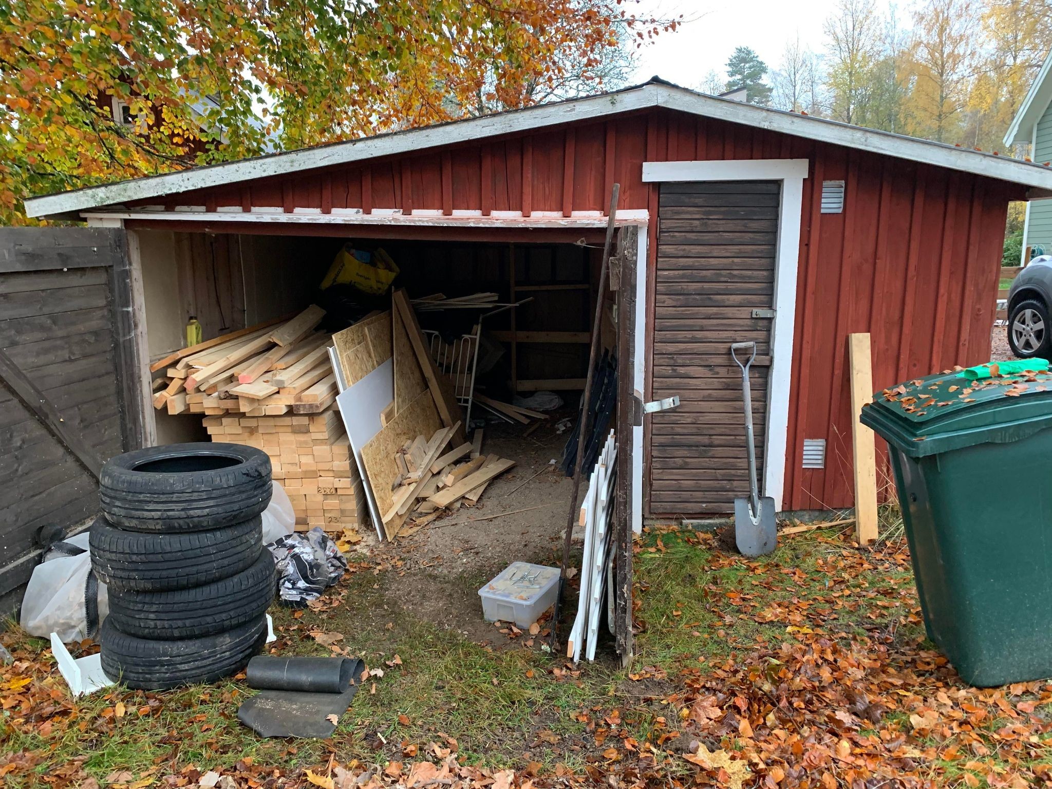

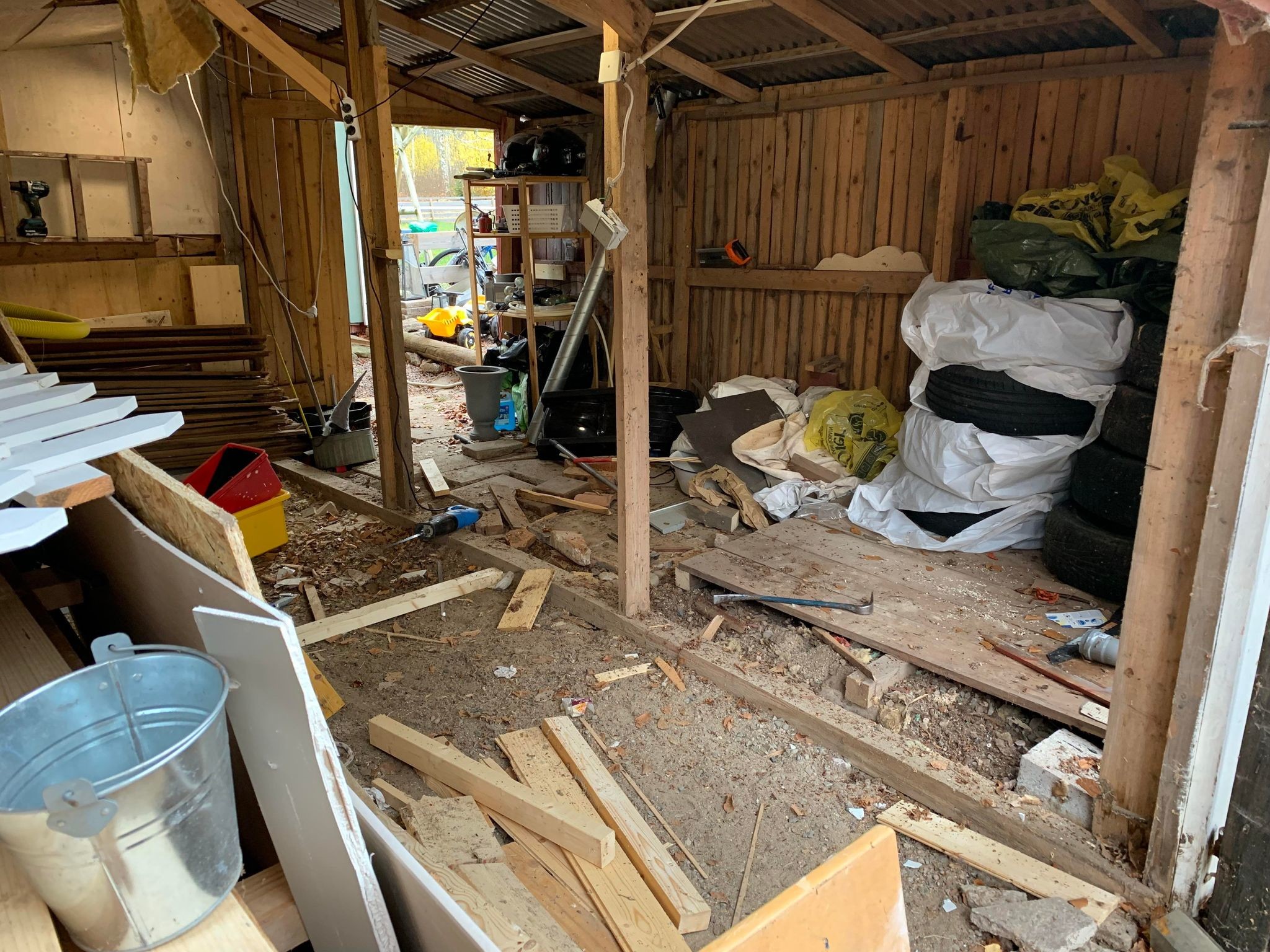

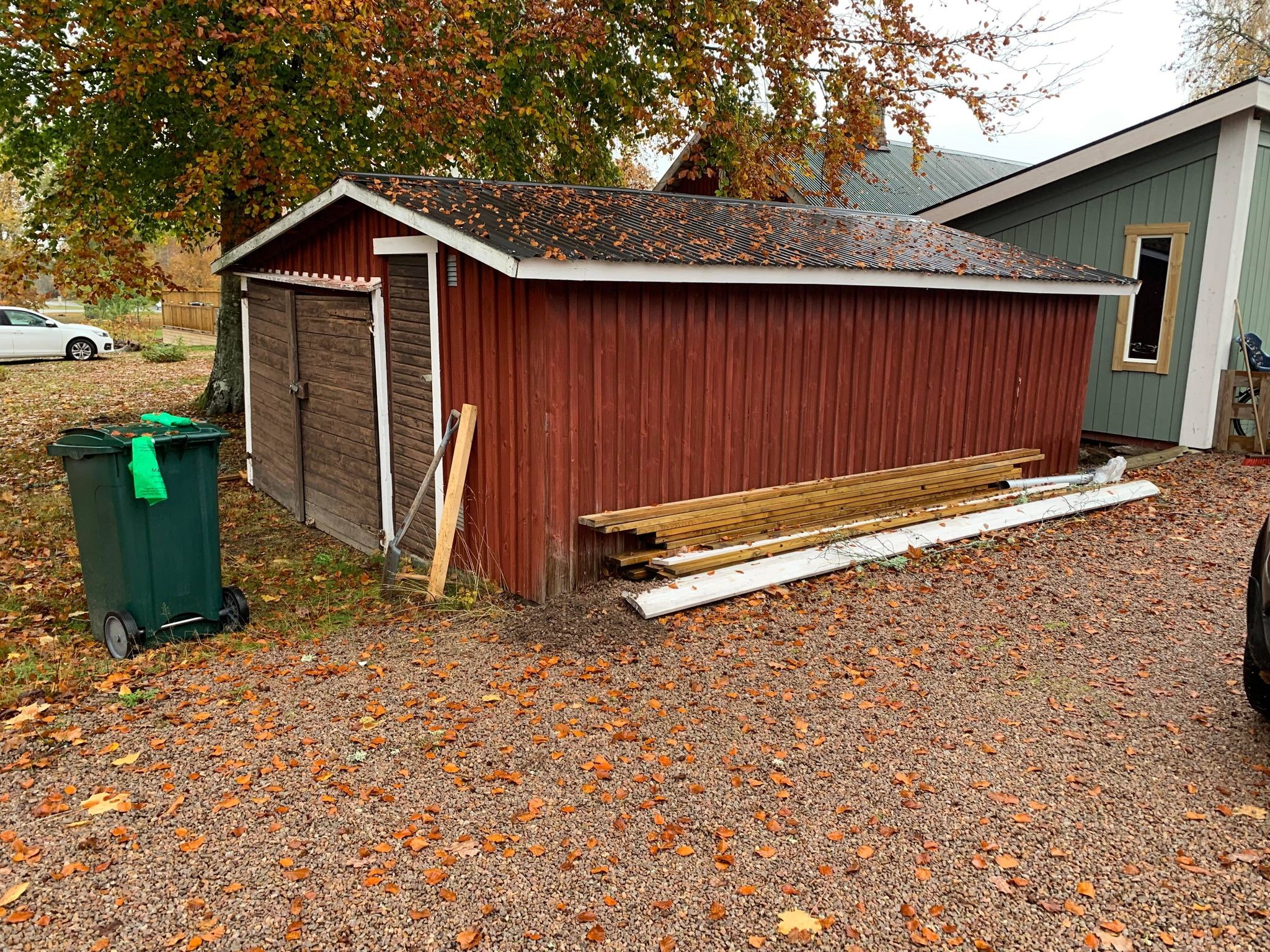

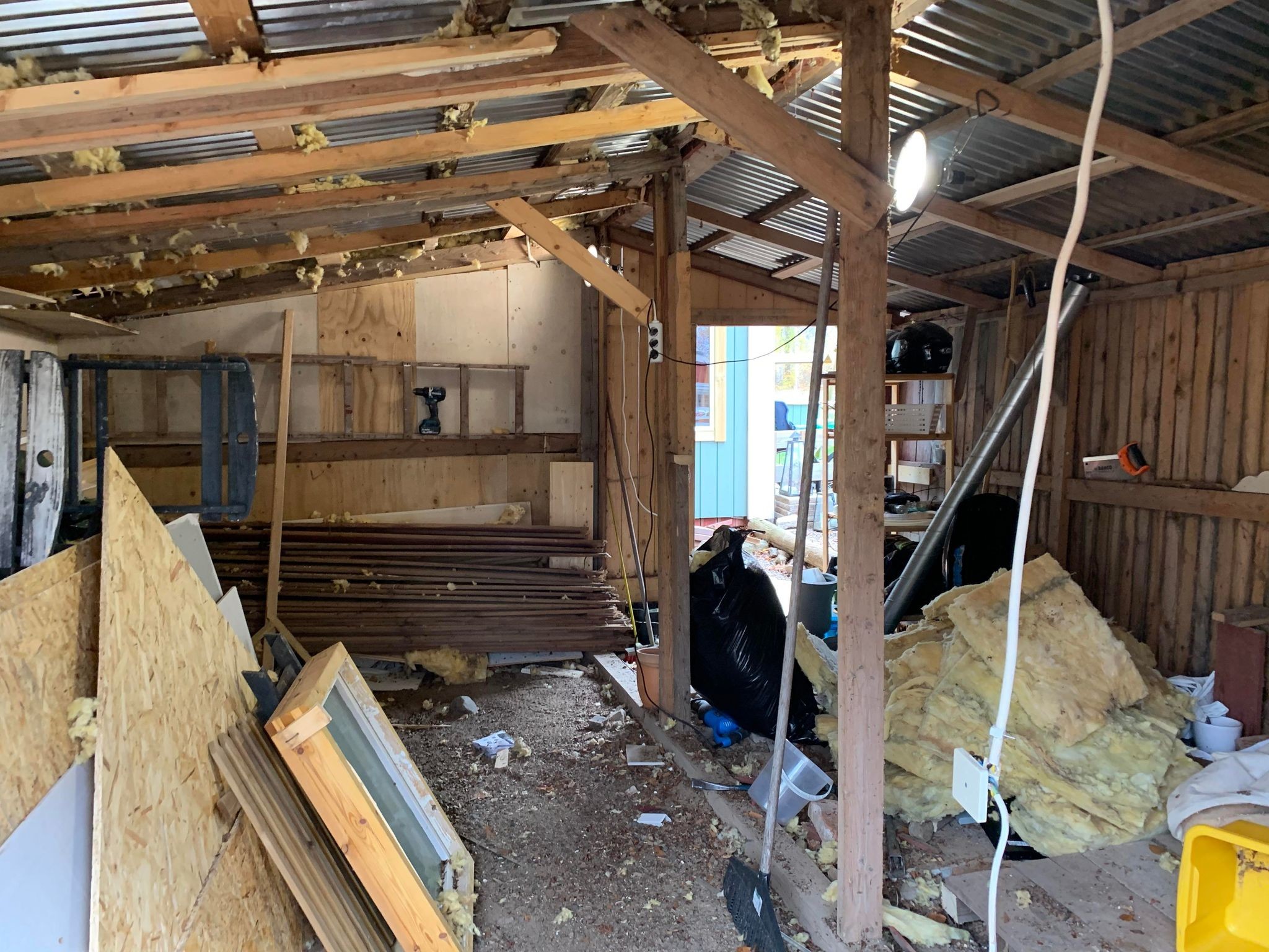

Hej, Vi har ett gammalt garage på tomten som vi vill kunna dra nytta av, min verkstad i en annan byggnad på trägårn börjar bli lite litet med tanke på mina maskiner jag har där inne.
Dessvärre är det inte byggnaden i bästa skicket och vi är inte helt hundra på om det är värt att renovera(vi hade föredragit detta då vi hellre återbrukar än o bara göra nytt rakt av.
Problem som tyder är:
Måste höga upp ena sidan av garaget 50cm då det har sjunkt med tiden så hela byggnaden lutar lite.
Isoleringen i taket var bara upptryckt mot alu taket så det mesta var skit och det läckt vatten genom en del hål så vissa "takstolar" måste bytas ut.
Eller lite mögel och mycket tecken på att möss har varit runt där inne.
Skulle det vara möjligt att rusta upp detta till fungerande yta med luft luft inkopplat?
Vi tänkt isf att skaffa ny isolering, furugolv på reglar/spånskiva.
regla om och upp allting från insidan för mer stöd.
Lyfta med traktor för att kunna lägga under lecablock eller bumlingar om vi har några kvar, vindpapp osv som ett helt vanligt bygge.
Drömmer vi bara om hur detta kommer sluta? skall vi bara rikta oss in på att bygga nya väggar och skjuta under medans man lyfter tak?
Drar med lite bilder för att hjälpa med svar.
Mvh J.

Den som byggt garaget en gång i tiden var mycket snål på virke
Verkar som takåsarna inte har stöttning av väggens bärande virke
Det verkar vara låg höjd på byggnaden också .
Att bygga nytt är inte billigt , du kanske kan återanvända en del virke .
Om ytterpanelen är ok och du vill bygga nytt / högre så kan du göra en midja på utseendet (en horisontell bräda)
