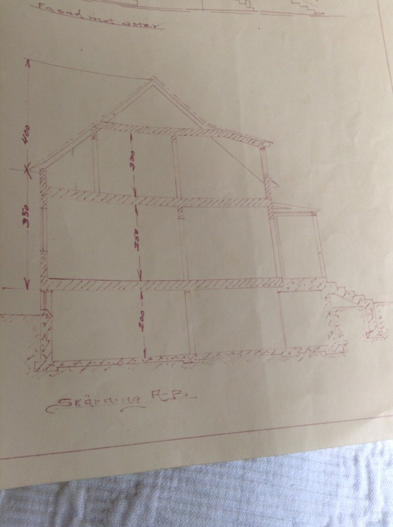

jag vill riva en bärande vägg i sovrummet på andra våningen, total är vägga 7500mmoch jag vill ta bort ca 1800mm. och då kommer jag öppna upp till kallvinden.
men läst lite å sett att man måste kontakta kommunen för att riva en bärande vägg. men vem ska beräkna balken för alla tyngde. är det snickares jobb eller någon annan?

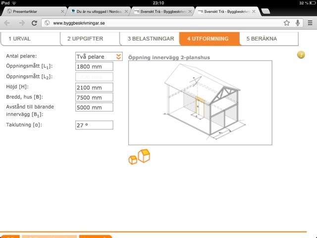

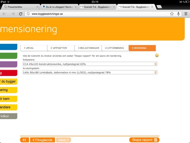

Men min kommun brukar godkänna beräkningar gjorda i gratisprogrammet på den här sidan. http://www.byggbeskrivningar.se/
Gjord ett försök, vet inte om ja gjort helt rätt
För det är en vägg på ovanvåning och inte på första plan
..v
Det är inte helt säkert att den där väggen överhuvudtaget är bärande. Det beror på hur dina takstolar är konstruerade. Beror ju också på vad som finns på vinden.
Du har beräknat en balk som ska bära upp ett mellanbjälklag.
I ditt första inlägg skriver du att väggen är på övervåningen.
Jag tror inte du har gjort rätt i din beräkning.
Har du övervåning utan snedtak?
Vilken typ av takstolar har du?

På vinden finns det bara sågspån, som ligger i mellan takstolaran.
Väggen är spontat plank som står rätt upp. Sedan ligger det en tvätgående som. Det är det man kan se.
Jag antar att den är bärande då den är tjockare ritad på ritningen.

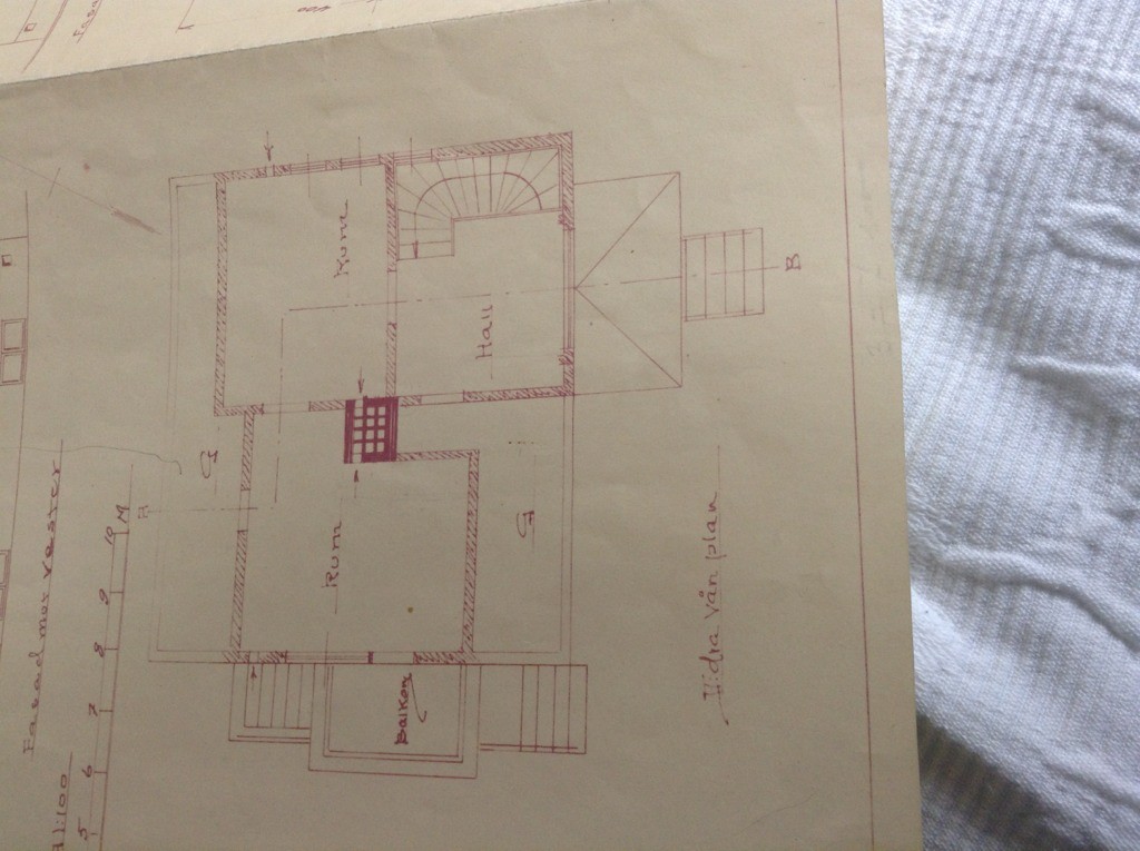

Det är inte sen tak i sovrummet, men rummet intill har litet snetak. Och det är samma vägg som jag vill öppna upp.
Den väggen jag vill öppna är första bilden, i samma rum som balkongen.där det står G vill öppna upp den till dörren. Som syns på ritningen
Sen i rummet under så kommer jag mitt i taket. Så där finns inte någonting som kan bära upp.
