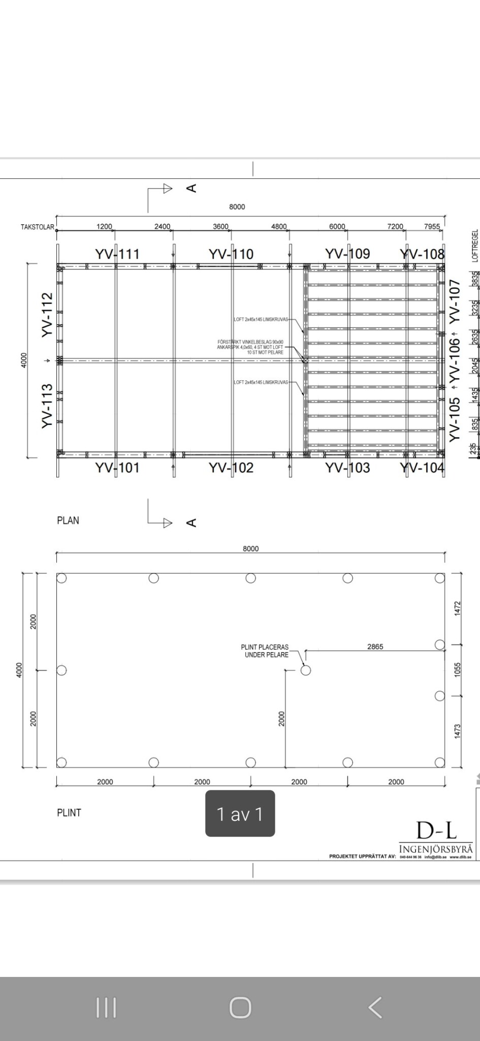

Har spanat på en byggstomme https://byggbutikenonline.byggstommar.se/produkt/ft38_8000_b4000/
Men blir inte klok på plintgrunden enligt ritningen. Sen bild nedan.
Jag trodde man gjöt plintarna precis i mitten av golvbalkarna(?? Inte framför som det visas på ritningen? Sedan blir ju balkskon i mitten av plinten? Men jag vill ju ändå inte att plintarna ska synas så man kanske sätter dom framför? Eller är ritningen färdigt mått? Tänkte även köra med justerbar stolpskor(46 cm) från biltema.
Som sagt jag är novis och har aldrig gjort nå dylikt innan! Nån som har tips?

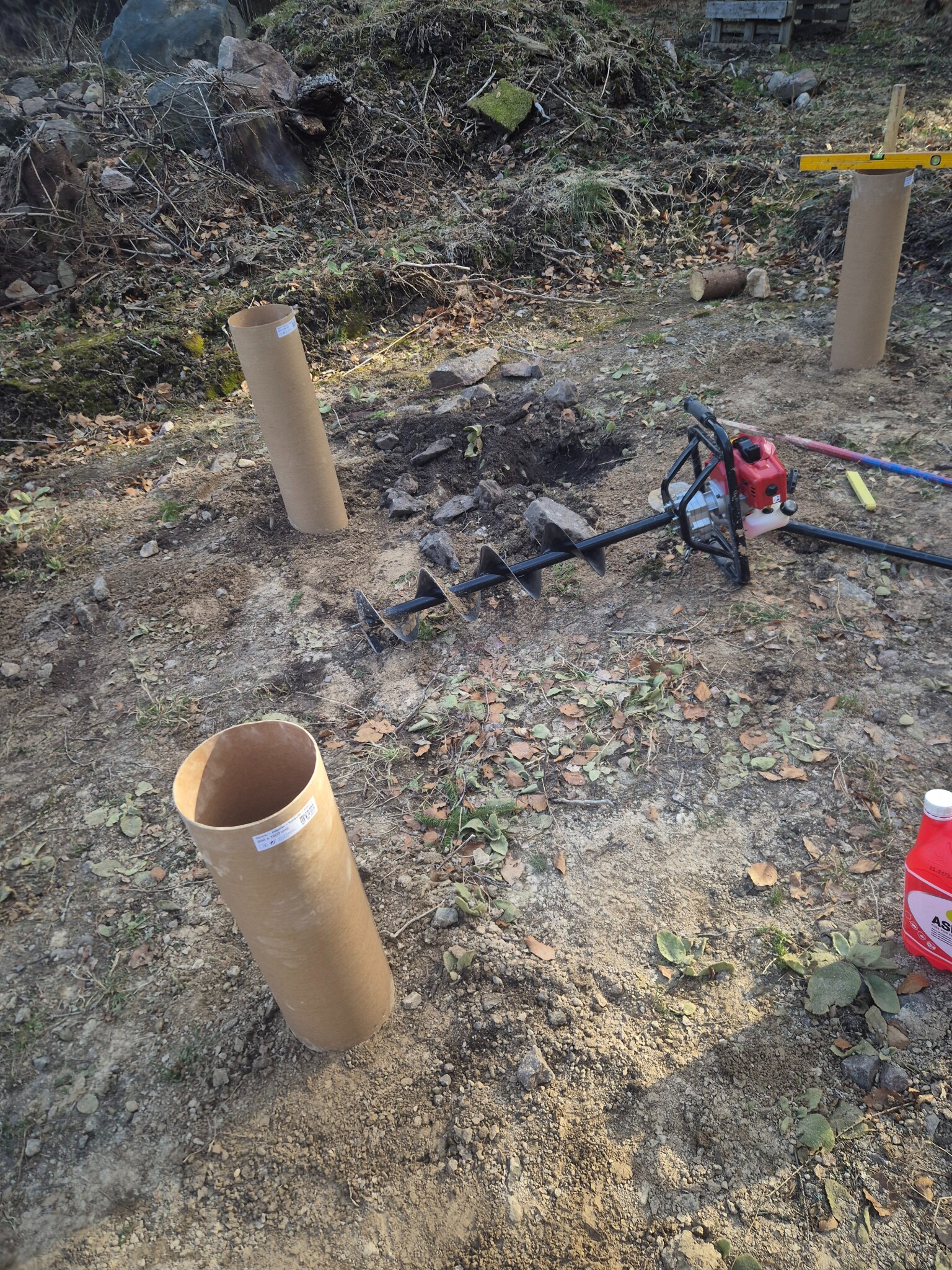

Kan även slänga upp hur det ser ut. Har kryssmåtat och sånt bara för att se hur stort de blir 😃

För att inte plintarna skall hamna utanför fasaden. Jämför t.ex. med Sorselestugans ritningar, https://sorselestugan.se/cdn/shop/f...-8d7b-84575870320a.pdf?v=17789797457263736852Kloppe skrev:
