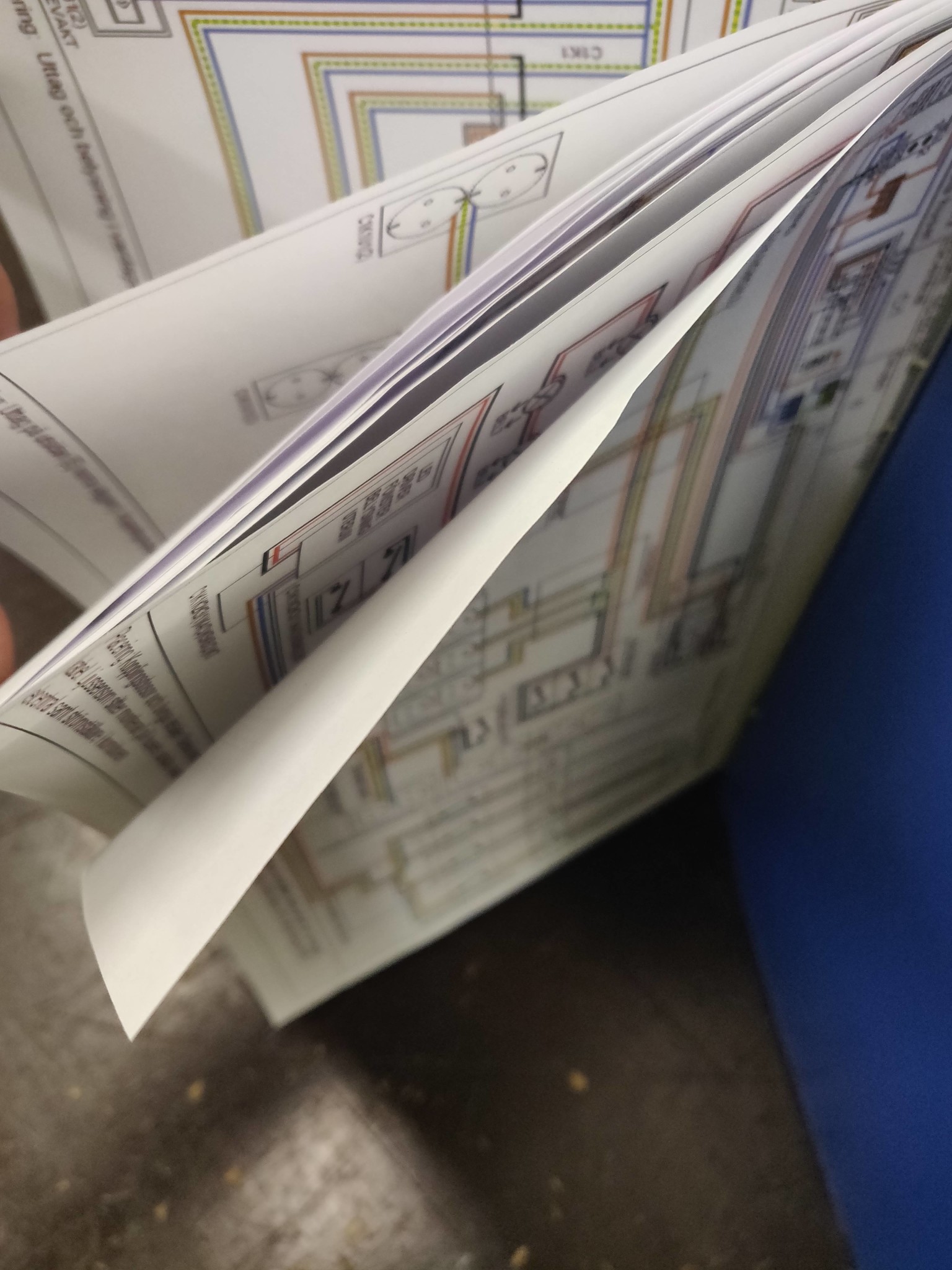

Jag har ritat upp hela husets elsystem i paint. Ett schema för varje grupp. Detta har varit ett stort arbete som tagit sin tid. Har också ett eget uppmärknings system.
Ni kommer säkert tycka att skaka på huvudet och tycka att jag är tokig. Ni behöver inte berätta det :) Det har varit avkopplande att sätta sig ner då och då och rita i paint :)
  • Handritade scheman för husets elsystem utspridda på bord, skapade i Paint.
  • Utskrivet elschema på papper med markeringar för olika grupper och kopplingsdosa, ritat i Paint.
  • Ritad översikt av husets elsystem i programmet Paint med flera markerade uttag och anslutningspunkter.
  • Handritat schema över husets elsystem med olika färger och symboler för eluttag och belysning, ritat i Paint.
  • Utskrift av flera handritade elschema från Paint, bläddras igenom.

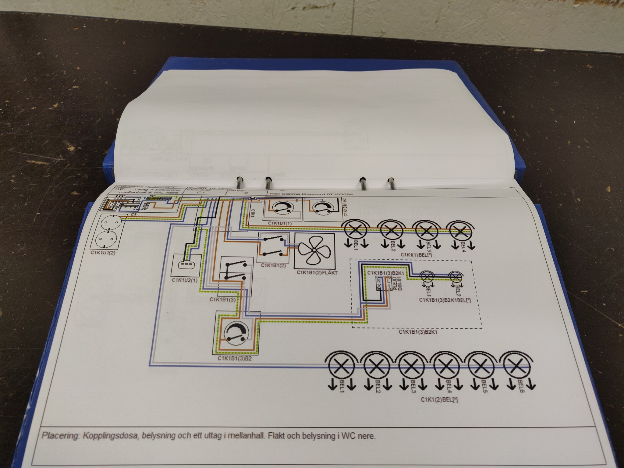

Självklart ska man ha en ritning över sitt elsystem, och självklart får man lägga tid på ett intresse som man brinner för, och att uppnå något. Det är riktigt imponerande, framförallt tålamodet att rita detta i microsoft paint. Jag bugar mig.
Tyvärr kan jag inte låta bli att notera en bugg i två trappkopplingar som inte stämmer överens. Brytaren uppe använder traditionell trappkopplingen medan bryter under använder sparkoppling. Det går inte ihop. Det är samma fel i nedre vänstra hörnet på originalbilden, medan det är korrekt uppe till höger. En liten ritningsteknisk miss vid dimrarna. Det är ju helt klart värt att få detta arbete 100% på plats.

Tack för tipset du har alldeles rätt!
Nog är det så att svart och orange kabel ska byta plats på den nedre inringade brytaren?

Ser en del buggar nu på andra saker när det är utskrivet. Lättare att se på papper än på dator :)
Får kontrollera mer :)
