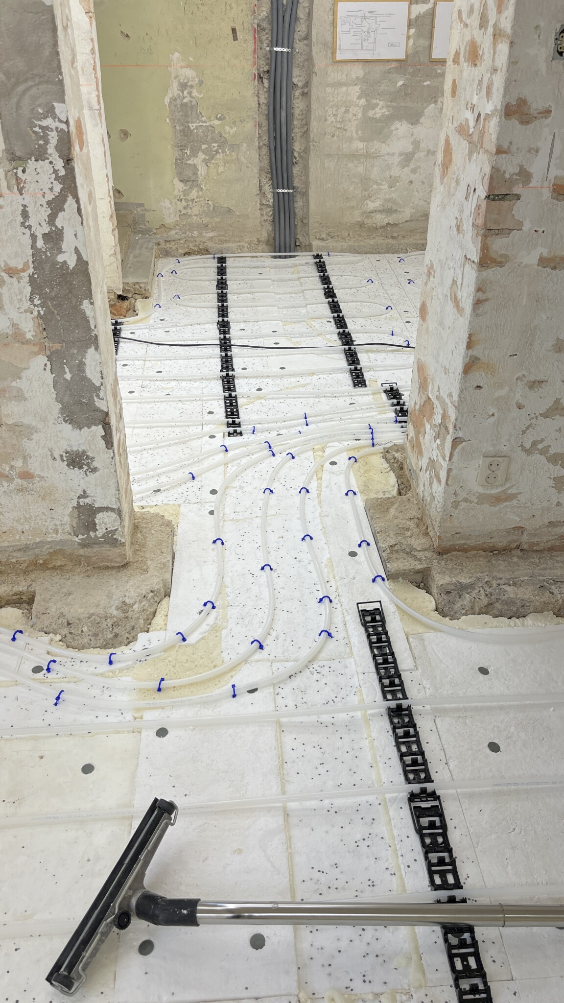

Vi grävde ur hela vår källare på 75 m2 och la 200mm isolering och gjöt in gollvärme. Ville inte gräva djupare pga att vi då kom under grundsulan på ytterväggarna. Grävde ca 350 mm från gamla golvytan, sen singel, isolering och betongplatta och klinker på det. Då har vi exakt samma takhöjd på 210cm som vi hade innan.
  • Golvvärmerör installerade i urgrävd källare med isolering och förberedelse för betongplatta. Råa väggar synliga i bakgrunden.

Jag försökte läsa på så mycket jag kunde innan vi gjorde det. Rätt fundamentet/sulan i ytterväggarna står ju fortfarande på oisolerad mark om man inte gräver ut även där och undergjuter det. Det gjorde inte vi. Vi dränerade och la ny dränering lite djupare än underkant på grundsulan (där den ska ligga). Sen isodrän på hela utsidan av sulan och fortsatt uppåt längs källarväggen till marknivå. Så geundsulan är isolerad utifrån men inte underifrån. risken verkar vara att sulan suger upp lite fukt, utan att veta tänker jag att värmen i hela konstruktionen torkar ut om det skulle bli så men är absolut ingen expert :)
Men källaren blev sjukt nice med golvvärme och klinker i hela :)

Precis gjort det, satte igång golvvärmen i oktober. Alla innerväggar slipades av gammalt skit och sen nätades och putsades. Sen målning med silikatfärg. Än så länge inga konstiga fläckar eller fukt, det känns som vilket rum som helst i resten av huset, varmt och skönt.
Vi installerade också ett FTX aggregat så har tilluft ner i källaren i 2 rum (hall & gillestuga) och frånluft i 2 andra rum (tvättstuga/badrum/förråd) så klimatet är riktigt bra.
