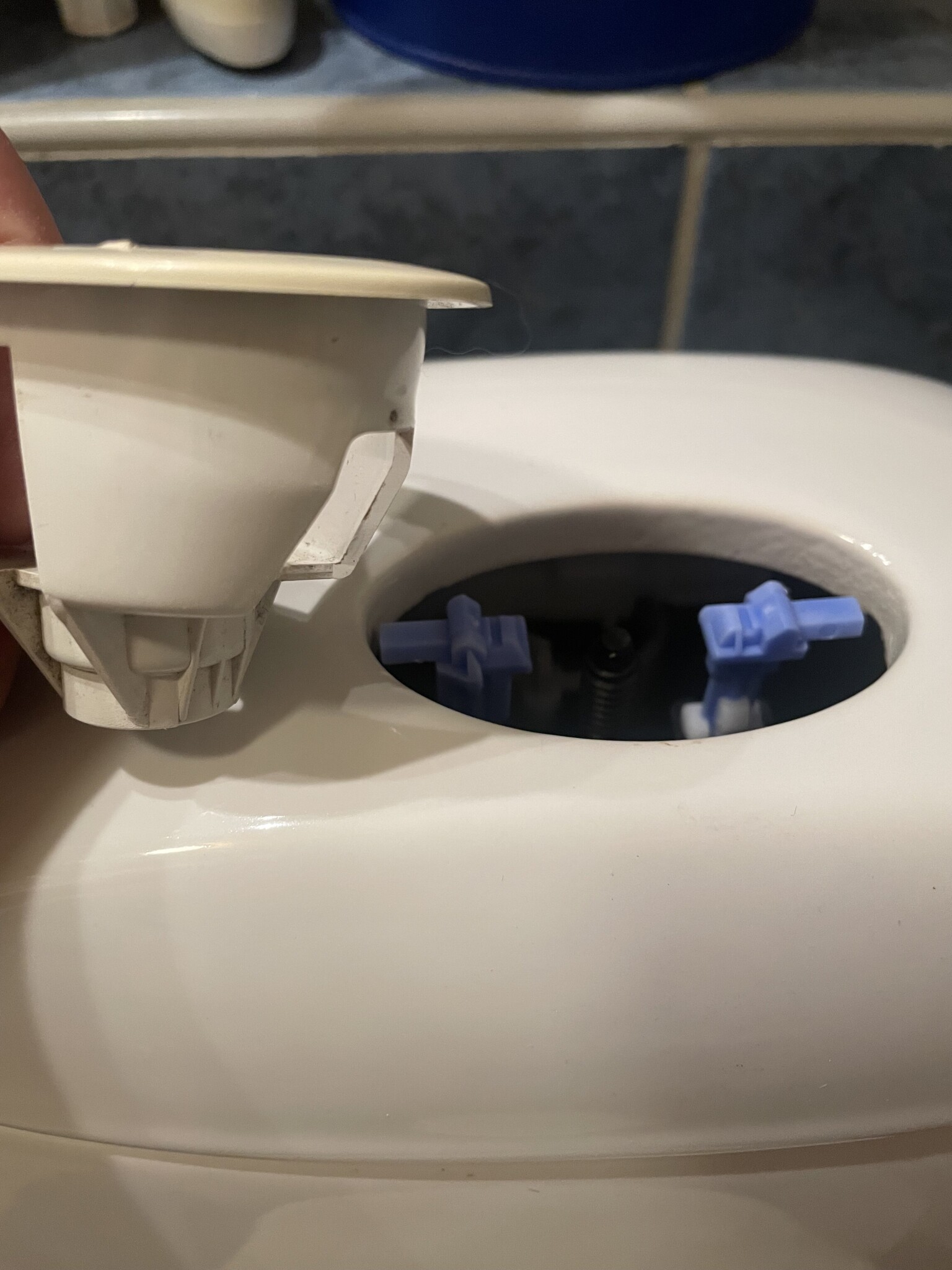

Hänger på den här tråden med en fundering till. Har just bytt hela mekanismen på en Ifö Cera. Lite pyssel. Hela tanken måste bort för att kunna byta delarna i botten, men det gick bra. Men… själva knapparna för stor och liten spolning verkar sitta för högt. Man ser ju tydligt på videon att själva avtryckarna, de blå på min bild, ska hamna under slitsarna i den vita insatsen. Men mina sitter högre vilket gör att den spolar hela tiden om man monterar insats och knapp. Det ser ut som om de blå avtryckarna ska gå att justera, men hur? Jag törs inte bryta och bända för mycket.
  • Närbild på en toaletts cisternlock och blå avtryckare som sticker upp, del av mekanism för spolning i en Ifö Cera toalett.
