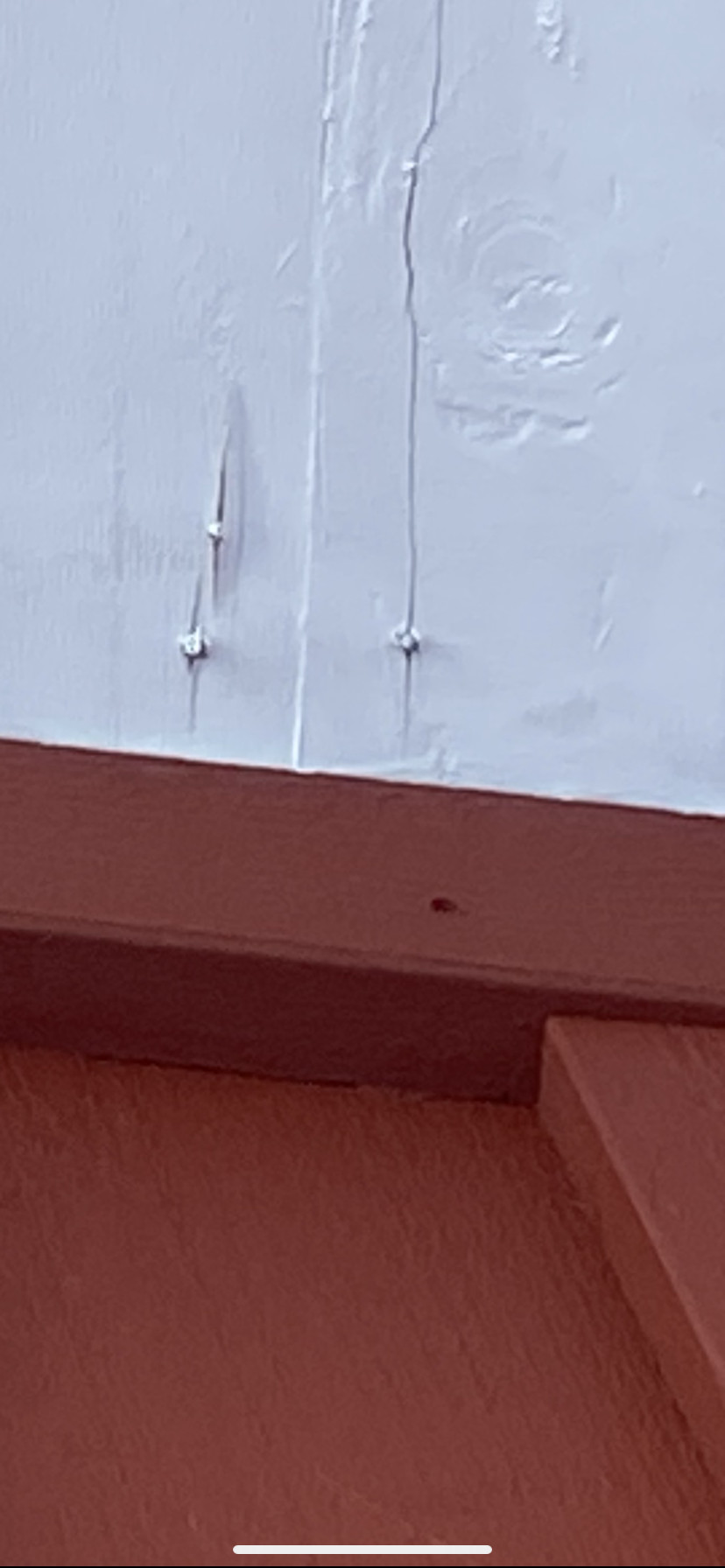

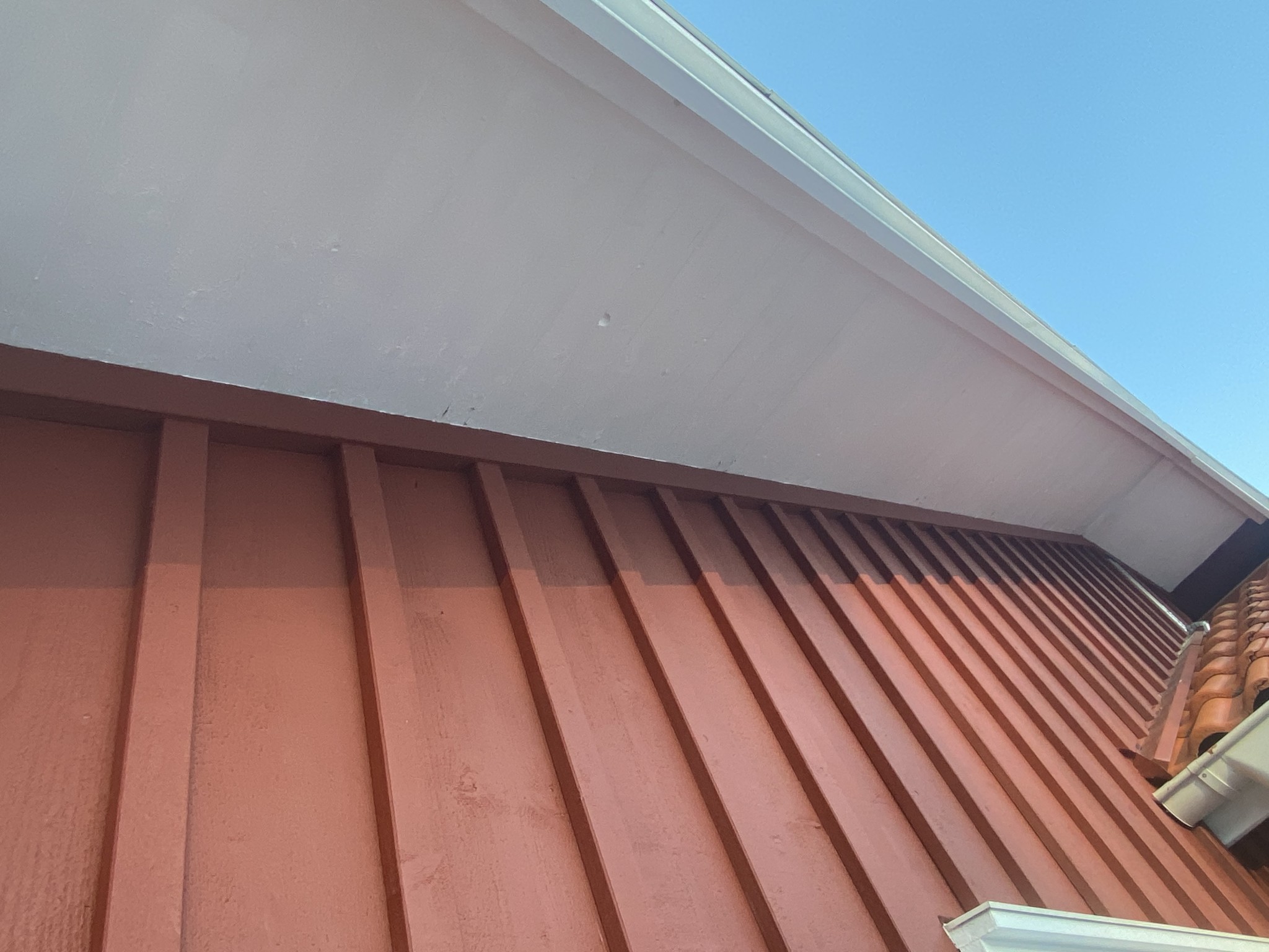

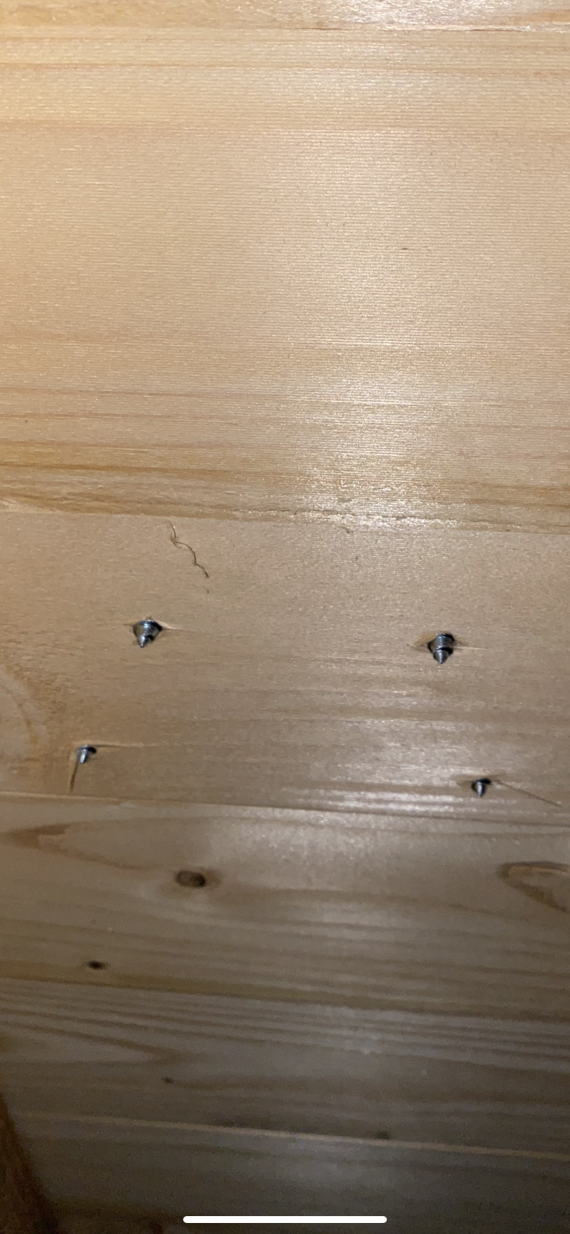

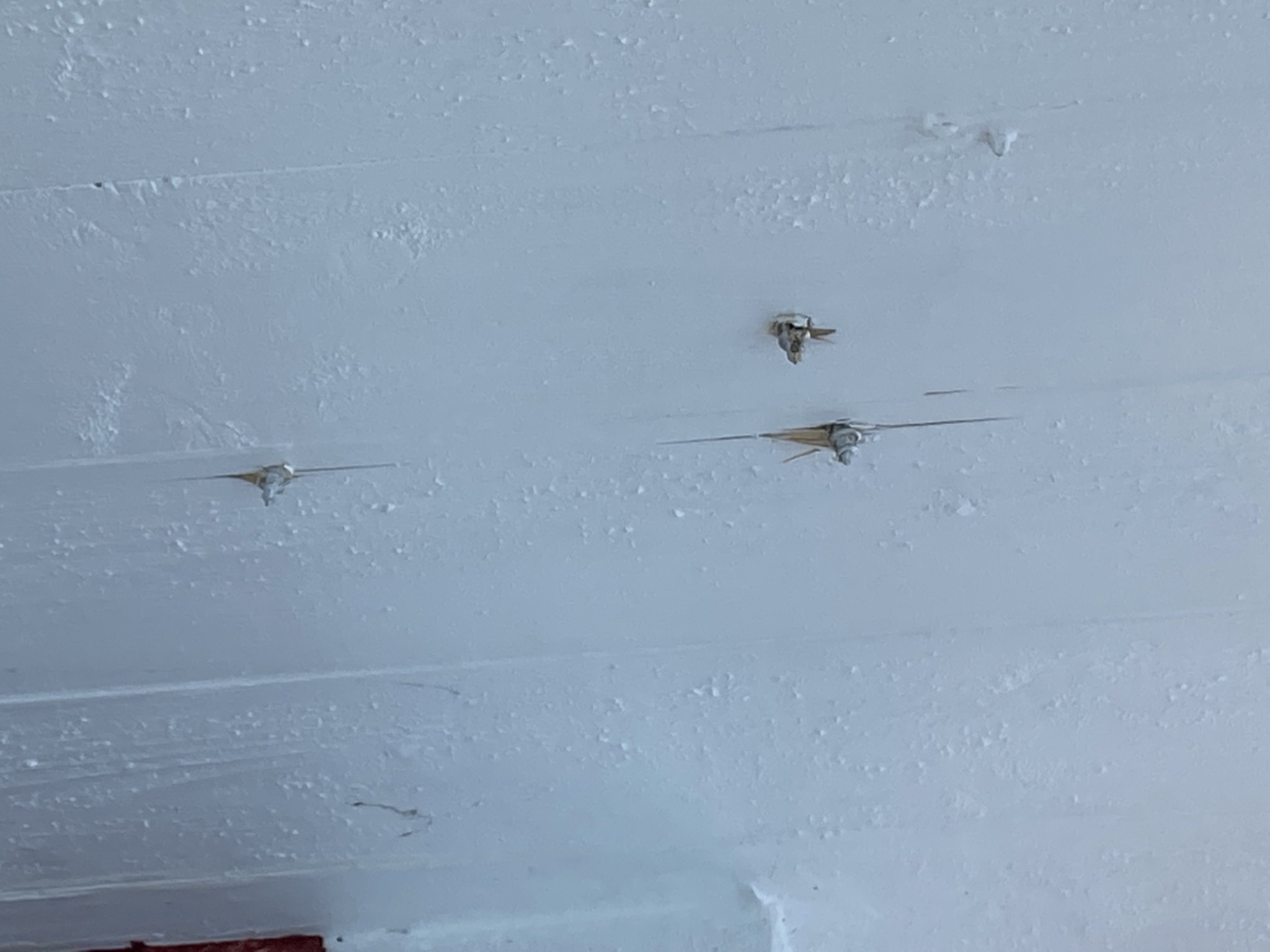

I slutet på förra vecka monterades solceller på mitt tak. Resultatet var att de kört en massa långa skruvar för monteringsskenorna rakt igenom taket, så de sticker ut på vinden. Borde man inte skruva mot reglarna?
Dessutom gick en rad, synliga på utsidan, skruvar rak igenom på vardera garagegavel på utsidan. Riktigt fult och dessutom synd på sommarens nymålning.
Min oro nu är att det är risk för fuktskador. I så fall hur bör det åtgärdas?

Inte bra om de skruvat genom pappen och in på kallvinden, är det så?D DonAnte skrev:I slutet på förra vecka monterades solceller på mitt tak. Resultatet var att de kört en massa långa skruvar för monteringsskenorna rakt igenom taket, så de sticker ut på vinden. Borde man inte skruva mot reglarna?

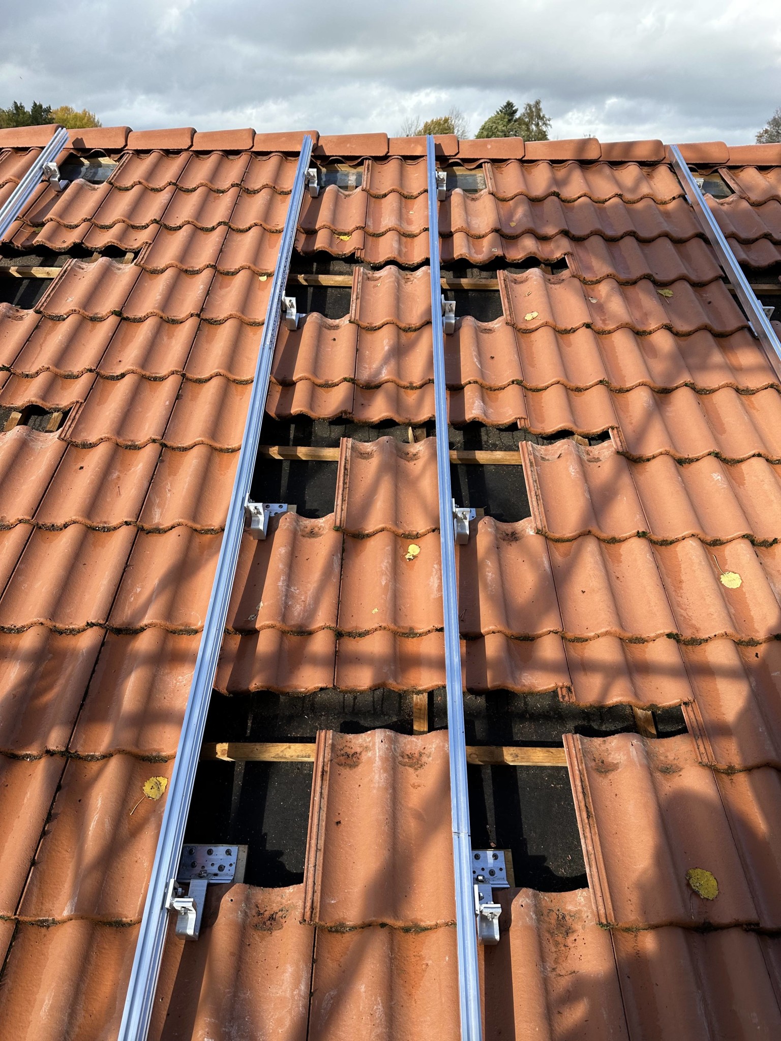

Det finns en hel del att säga om montagesystem för solceller och, så som det brukar vara i "nya" branscher, också en hel del lyckosökare. De flesta montagesystem är anpassade för tyska tak, där de inte använder råspont under takpannorna/ytmaterialet. Istället skruvar de fast montaget i takstolarna, vilket funkar för Tyskland men mindre bra i Sverige.
Här har vi som oftast råspont så det blir svårare att skruva i takstolarna, plus att våra takstolar smalare (men högre) och sitter på bredare cc-mått, så det skulle med andra ord ändå inte sitta tillräckligt bra. Vi har också betydligt mer snö att ta i beaktande vilket ställer högre krav.
Det finns montagesystem anpassade för svenska förhållande och tak, detta kan vara ett sånt, omöjligt att veta utan att se fler bilder. Dessa är testade och godkända, och har givetvis skruv anpassad för att täta uppifrån.
Jag tror tyvärr vi riskerar att få en uppsjö av läckande solcellstak i framtiden pga taffliga installationer. Det behöver inte vara från skruvhål, utan kan tex bli från nedböjning (pga snölast eller vindlast på ett par ton) som tillslut knäcker takpannor under solcellerna. Ett område svårt att visuellt kontrollera då det är solceller över.
Gå upp och ta några foton på hur det ser ut ovan om du kan. Men med tanke på kanten så finns risken att det är snabbaste och enklaste installationen tyvärr...

Liten input från min erfarenhet av vår installation samt min brors installation.
Då min bror kunde ha stående paneler, alltså vågrätt monterade profiler, så kunde man fästa det mesta i takstolarna. Men, då det finns vissa mått på panelerna var man bör fästa dom i profilerna så var det ofrånkomligt att dom yttre fästena fästes i råspont. För att få en bra placering på taket. Med hänsyn till avstånd från nock och vindskivor.
Och så blev det för mig, då min paneler är liggandes, alltså lodräta profiler, så är det råspontsinfästning som gäller. Fästen som hamnar vid takstol, fäster man givetvis i takstol.
Det man gjorde hos mig var att man mellan fäste och råspont la en 22 mm plyfa för att dra hårt in mot råspont samt pressa tätt mot pappen.
Vet inte om de hjälper men vi hade Svea solar. De skruvade inte någonstans i vår tak med 30 paneler, de hade en lösning för takpannor där de fäster i läkten och pannorna med typ klämmor. Jag är super nöjd. De har borrat genom taket där elen går genom huset annars inget.
hoppas infon hjälper, vet inte om du har betongpannor som oss.

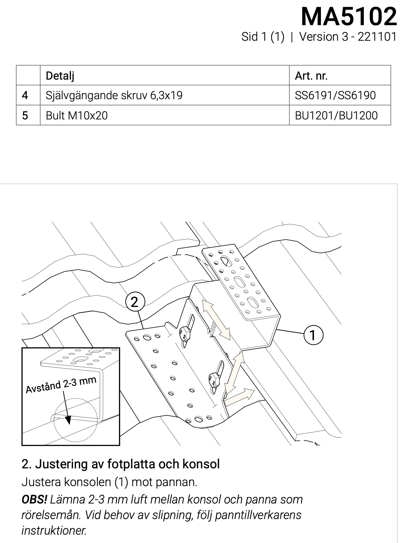

Att skruva ner i sponten är normal monteringsmetod för många system däribland t.ex. Svenska Weland. Om man sätter plyfa mellan eller ej beror på höjden av läkten. Hög läkt kräver mellanlägg och då också längre skruvar.
Att fästa i läkten som ESDEC gör är ett enklare/billigare alternativ. Risken där är att det inte håller för vinterstormarna.
För Weland ingår normalt träskruvar som är 19 mm långa. Kravet från Weland är att sponten skall vara 17 - 22. Eftersom plattan är 3 mm tjock kan inte skruven gå igenom taket givet då att sponten är minst 17 mm.
