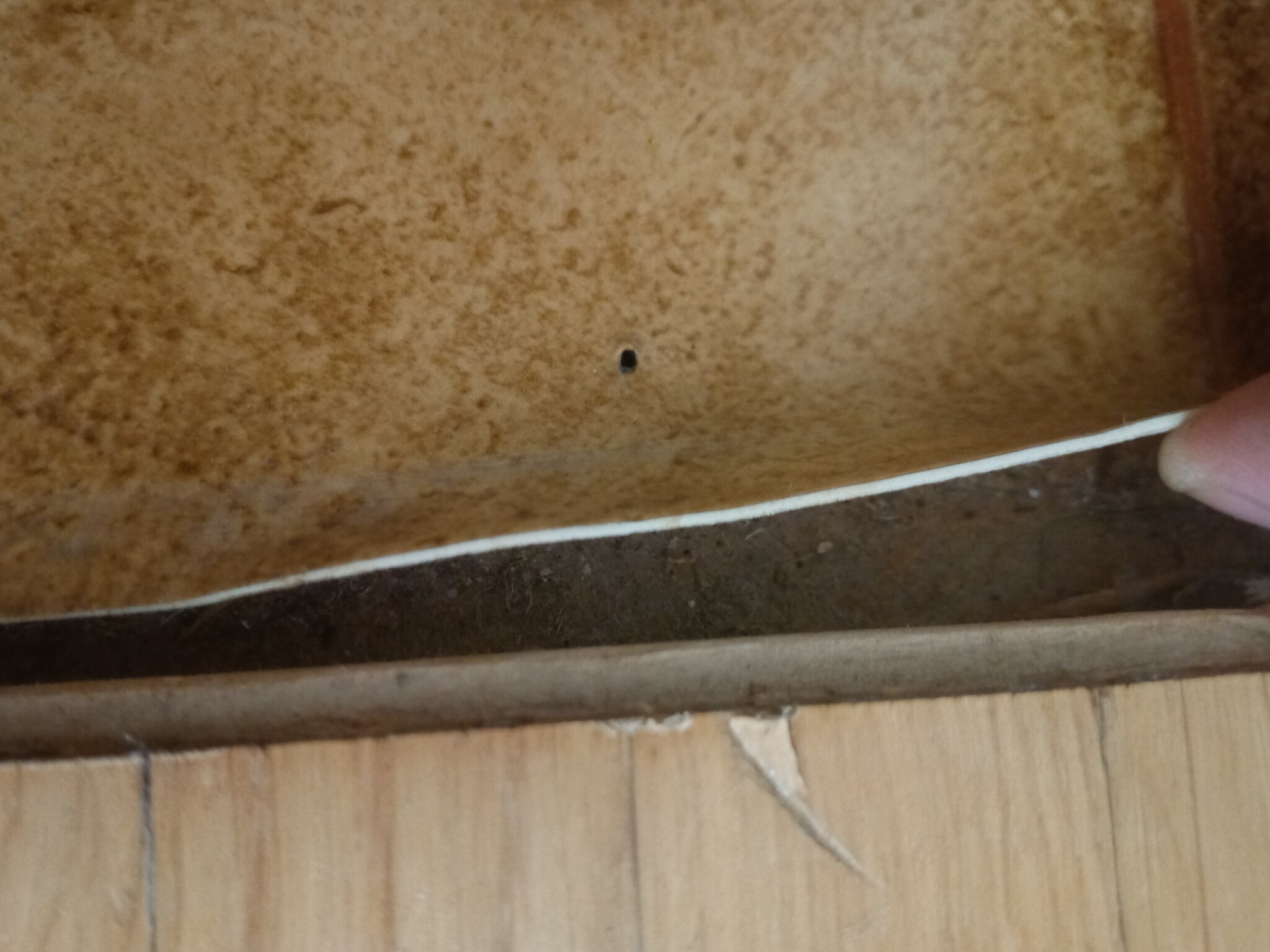

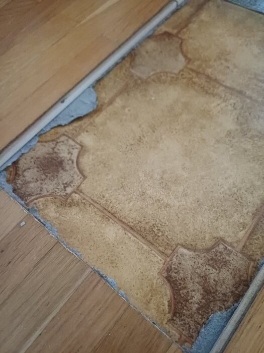

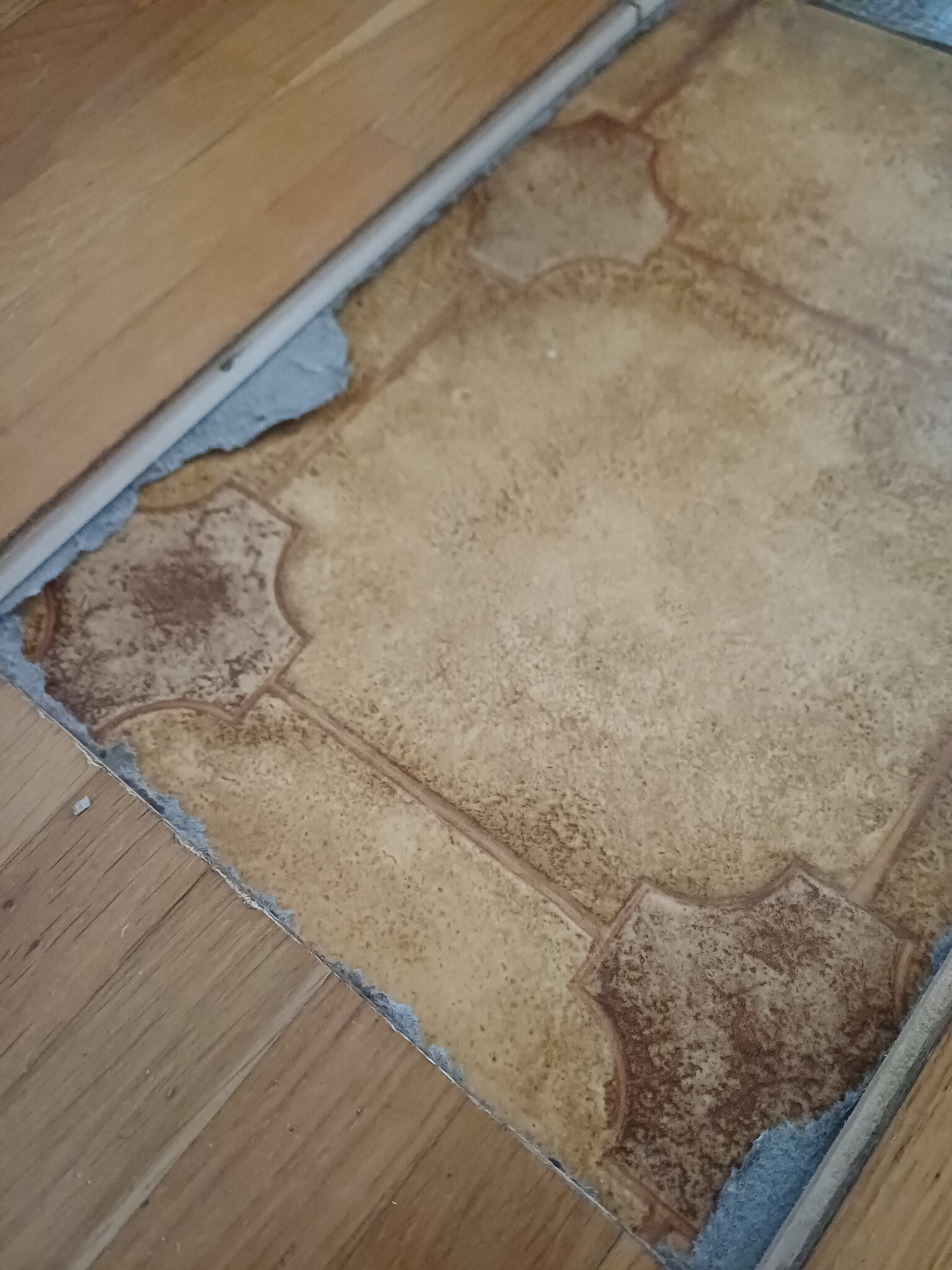

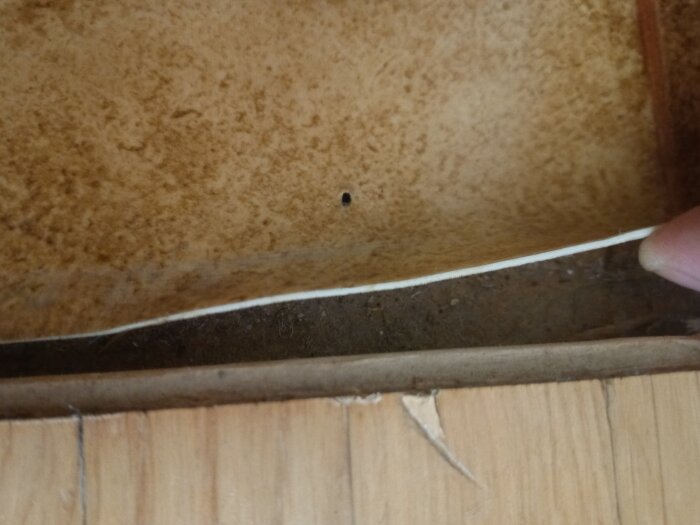

Jag tycker den ser lite för modern ut för att det ska vara risk för asbest. Vad säger ni? Det lutar åt att låta den ligga kvar som underlag oavsett men om jag skulle börja riva i den så är det ju tråkigt om det är asbest.
  • Brun, mönstrad golvmatta delvis exponerad under trälaminat. Diskussion om eventuell asbestrisk vid rivning av mattan.
  • Närbild av en hand som lyfter kant av ett golvmaterial för att avslöja underlaget, i diskussion om modernitet och asbestrisk.
BirgitS
Kakelimiterande plastmattor verkar ha blivit populära efter att det hade blivit känt att asbest är farligt. Det är därför ovanligt med asbest i sådana, men man ska ju inte säga att det aldrig har förekommit.
Det är ju lätt att skicka in ett prov på analys, kostar kring 1000 kr, och då vet man säkert.
Dilato
På andra bilden ser det ut som en helt vanlig modern PVC-matta. Så där vita är inte äldre mattor med asbestarmering.
Däremot kan det finnas asbest i lim eller avvägningamassa under mattan även om nuvarande matta är nyare...
