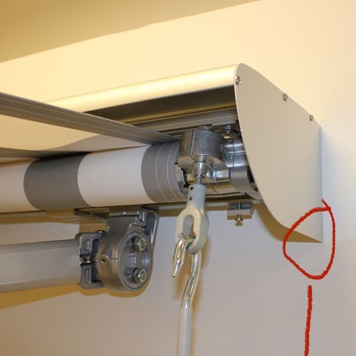

Har en terassmarkiss med ett skydd i plåt liknande den på bilden.Har ett problem dock att regnvattnet rinner längs plåtens sidogavel o spets o ner utmed väggen. Blir tydliga fula smutsrinningar på väggen.
Har ni något tips på hur jag kan förhindra detta?
  • Terassmarkis monterad på vägg med plåtskydd och markerad vattenrinning längs sidogaveln.
Sätta distanser mellan markisen och väggen så att det blir en luftspalt på 0,5-1 cm.
