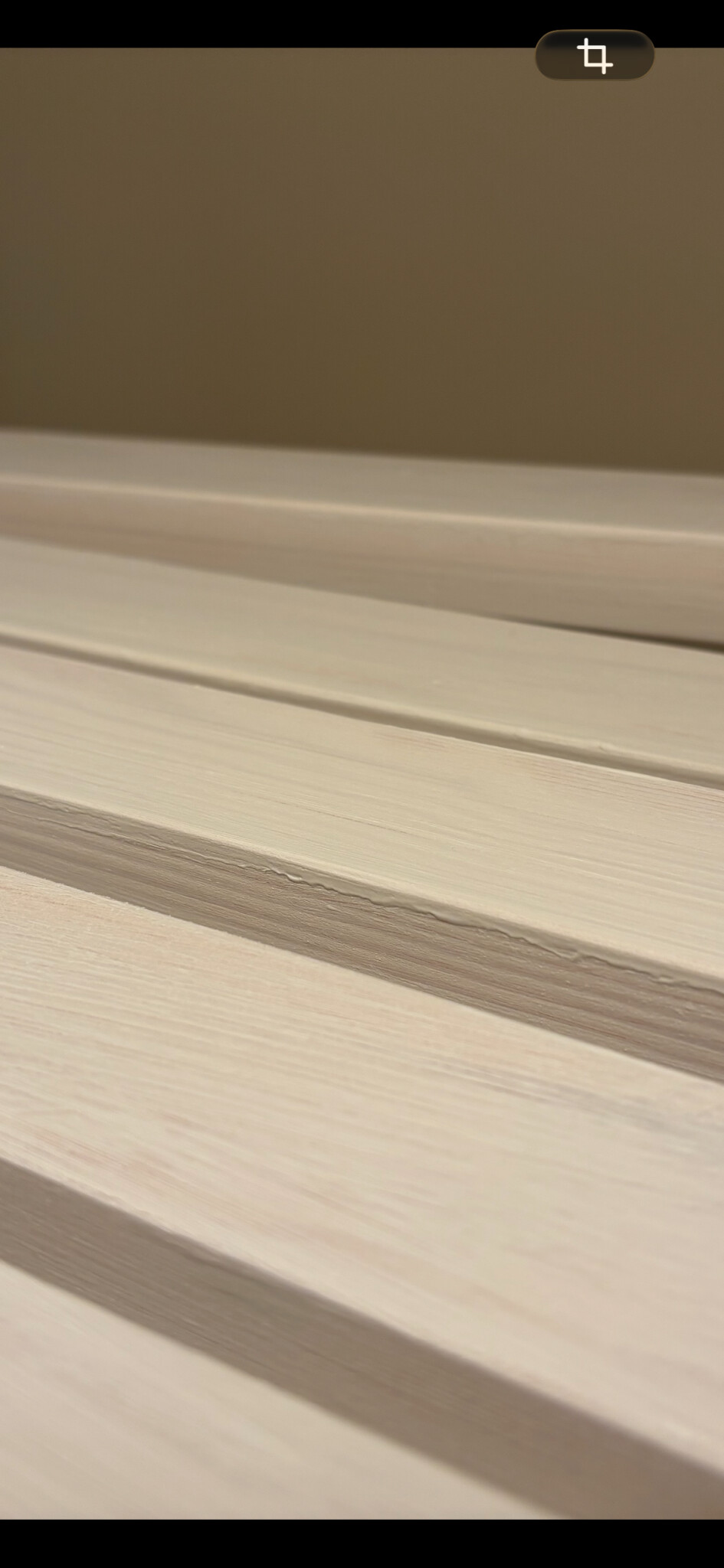

Jag målar långa planhyvlade 21x43 runtom med pensel. Hur jag än gör lyckas jag inte få till hörnen snyggt utan färgen samlar sig och rinner. Finns det något bra knep att ta till? Har jag lite färg på penseln så känns det som den ”går torrt” och mera så rinner det.
Närbild av flera målade, planhyvlade träbitar där färgen inte har täckt helt jämnt.
Tixotrop färg rinner mycket lite/inte.

Jag brukar dra en extra gång över hörnet på båda sidorna samtidigt med lite lite färg på penseln för att släta av överflödet, brukar slippa att det rinner över då

Vad har du för färg? Vad har du för pensel?
