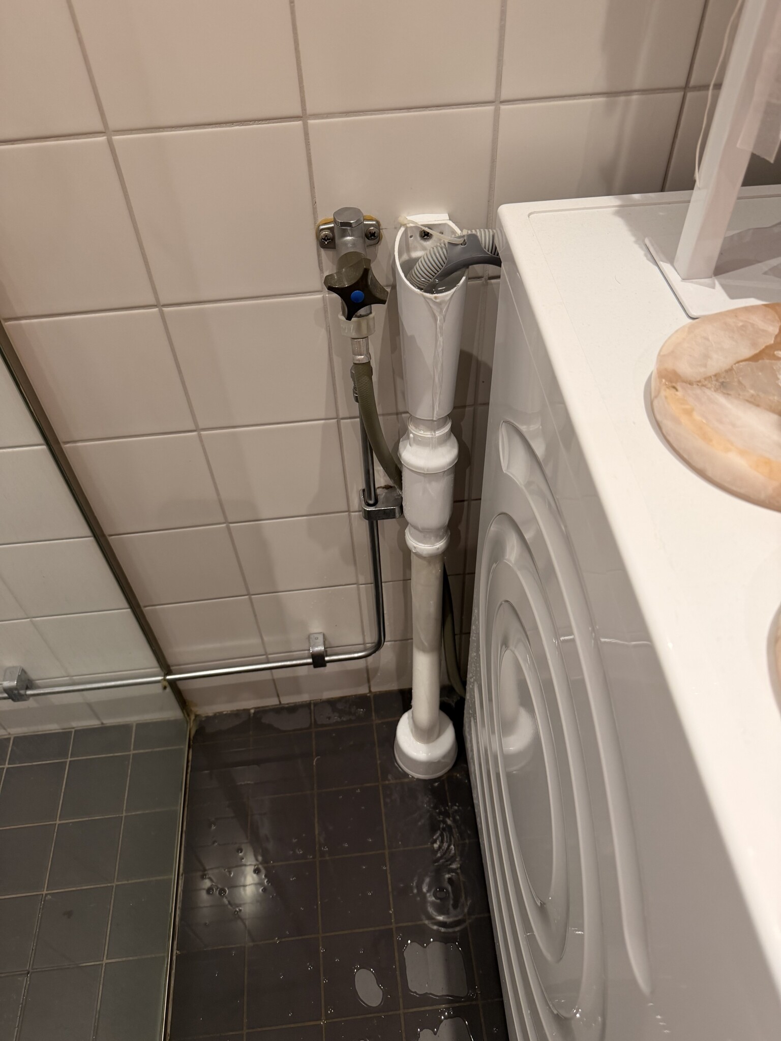

Helt plötsligt idag rinner vattnet över från det vita röret med avloppsvattnet vid tvättmaskinen. Kan det bli stopp där?
Vad ska jag göra? Sorry för kanske självklart för nån kunnig men jag är inte direkt händig när det kommer till sånt här.
Tacksam för svar 😊 hur jag ska göra utan att behöva ta hit en hantverkare.

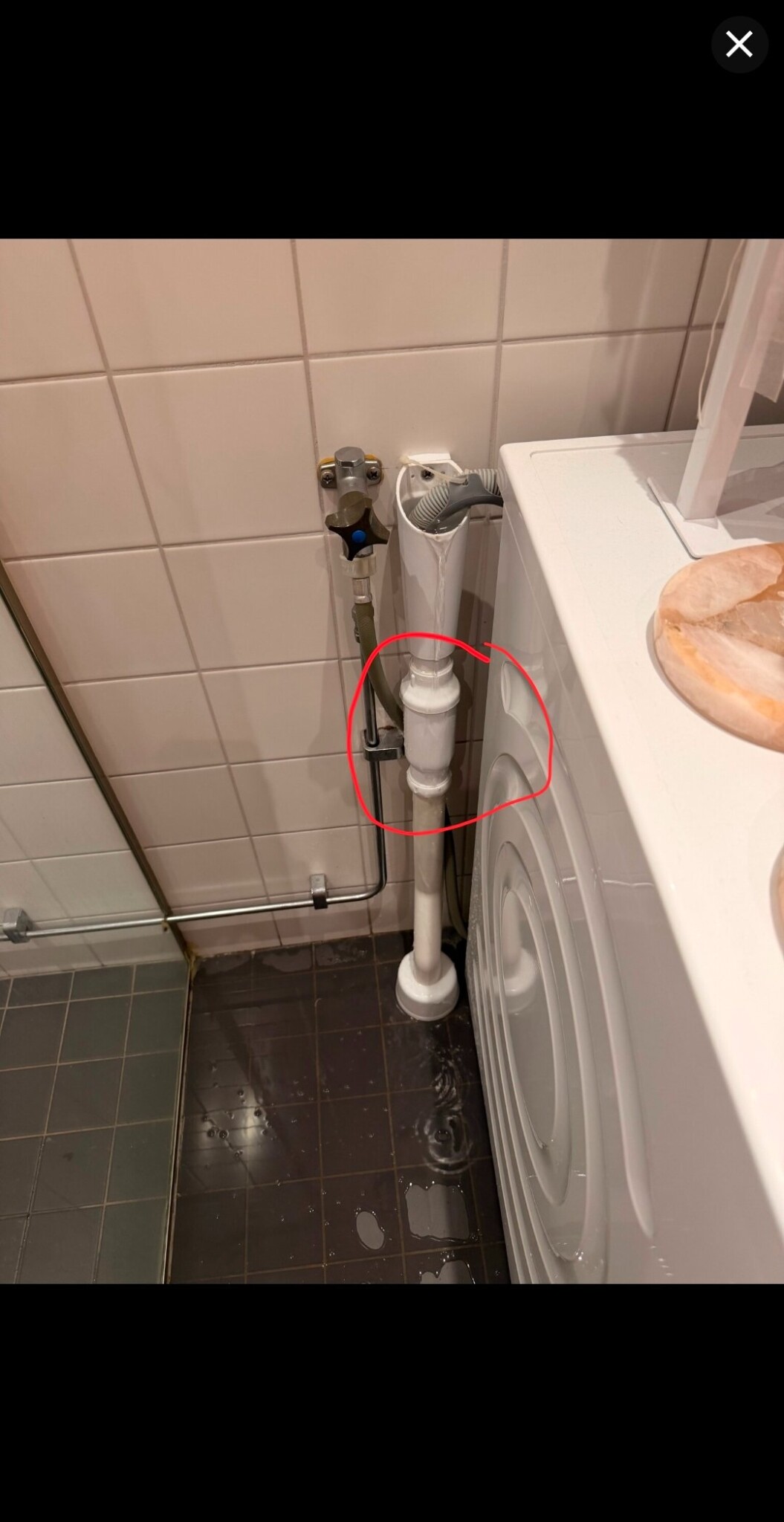

Ser ut som vattenlåset är igen satt. Det är bara att skriva loss och ta bort allt som inte ska vara där, brukar bli mycket smuts och beläggning. Det brukar gå skriva loss förhand , kan dock vara lite svårt få grepp om ytan är blöt. Se röd cirkel där vattenlåset är.
Jag hade självt glömt rengöra och efter 3 år hann vattnet upp för röret pga att vattnet inte hinner rinna undan tillräckligt fort.
Utbuktning mitt på röret är ett vattenlås, kan vara stopp i detta.
Skulle tro att du får sära på röret och försöka öppna vattenlåset och rengör det. Ev. får du lossa skruven som håller koppen längst upp på röret.
Detta bör inte vara så svårt att fixa.
