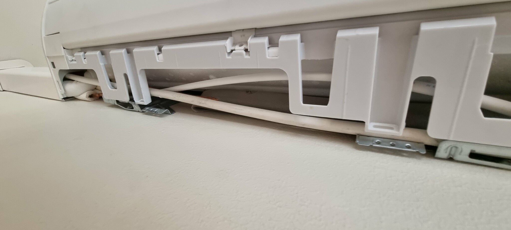

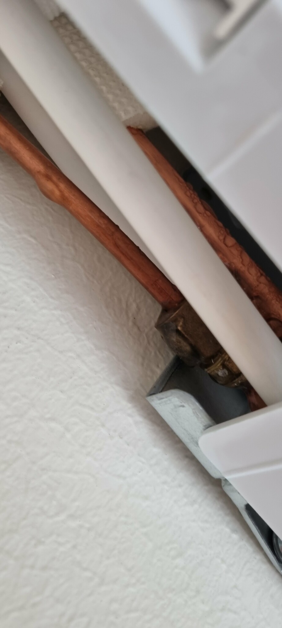

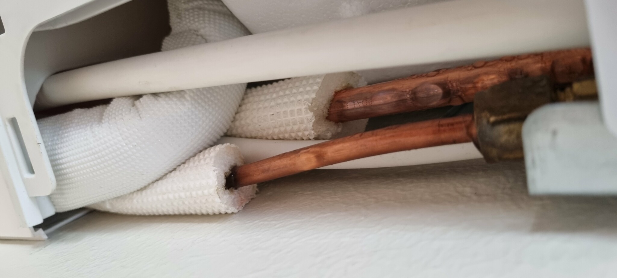

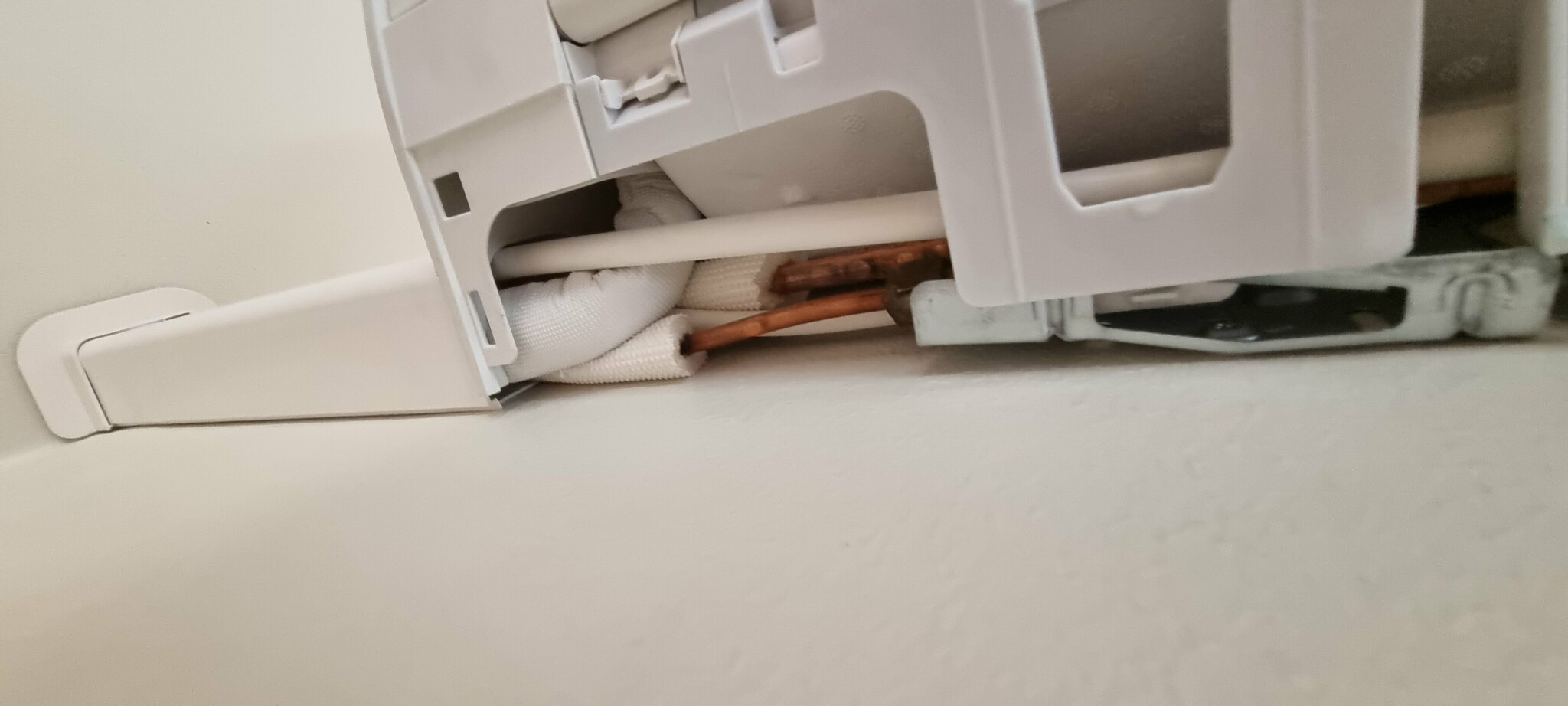

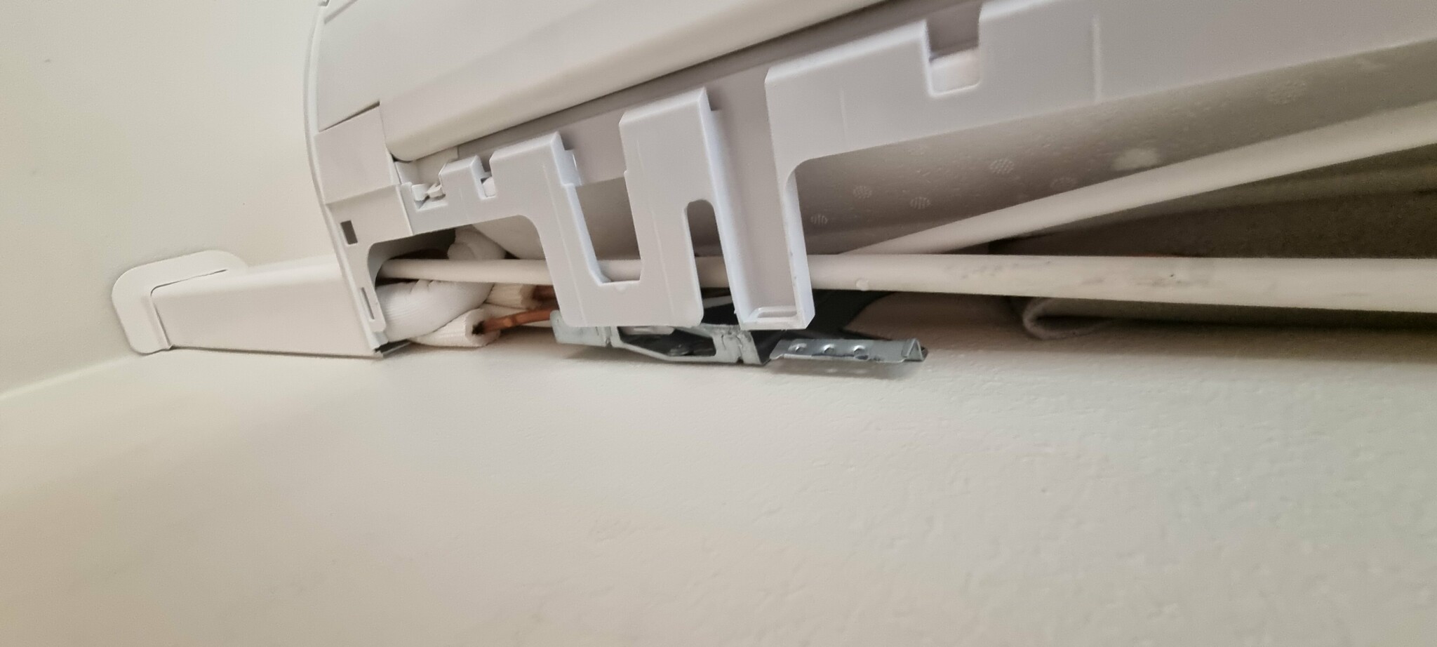

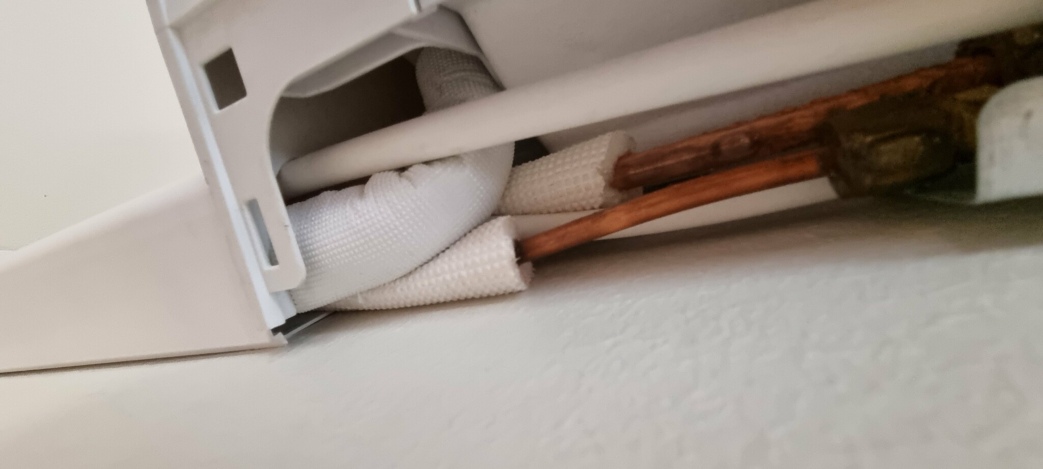

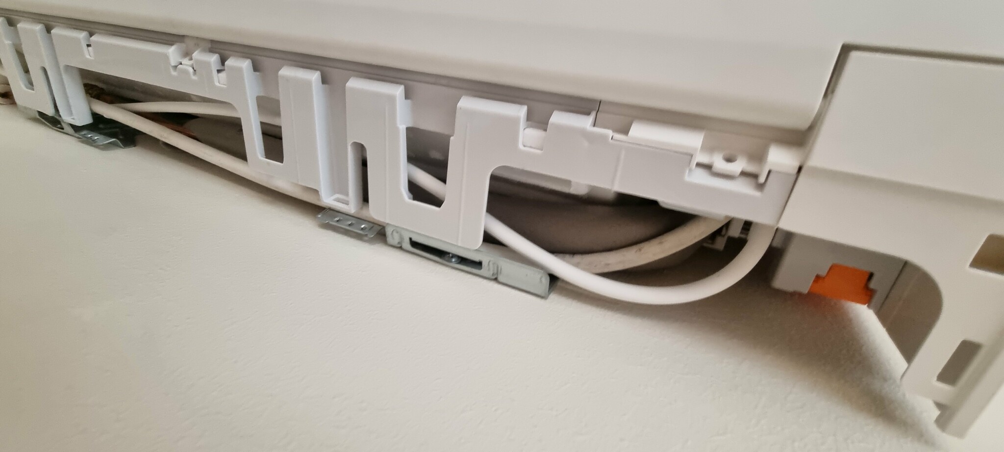

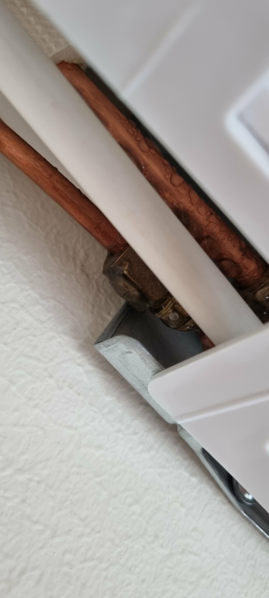

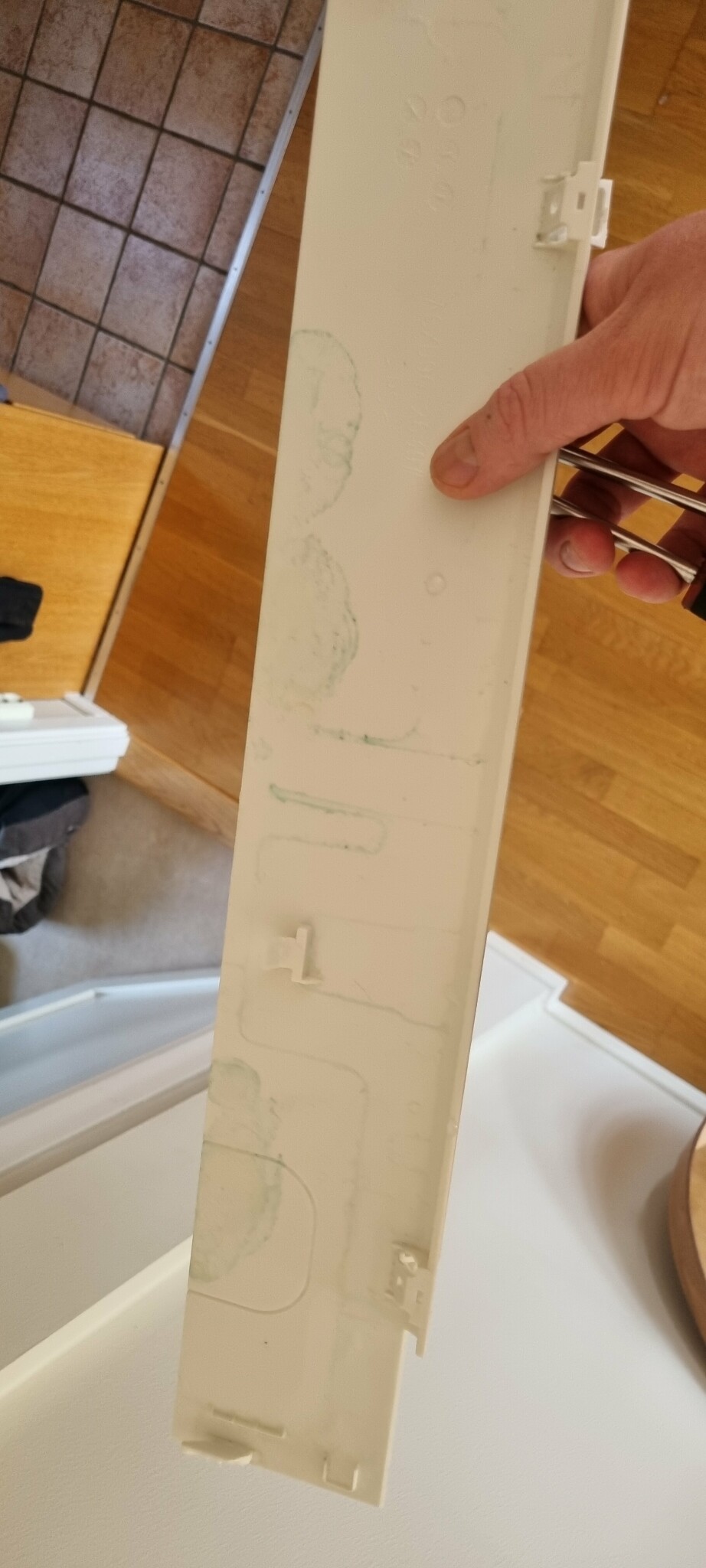

Installerade en panasonic flagship i vintras. Kört den lite som ac nu och märkte idag att golvet under innedelen hade en vattenpöl på sig. Plockade av plastluckan undertill och ser att det verkar vara kraftig kondensbildning på kopparrören det avsnitt som är oisolerat. Detta droppar sen ner på plastluckan under och vidare på golvet. Rinner också förstås in i isoleringen runt kopparrören som ju börjar lite till vänster i bild, trycker jag där på kommer det ut vatten. Är detta felinstallerat på något sätt? Slangen som ska ta upp kondens under körning i övrigt löper ju inte här, den verkar tömma vatten som den ska på utsidan av huset då det är stor pöl runt den på utsidan huset. Kabelkanal med öppet lock visar inneslutna el- och nätverkskablar på en vit vägg.

Ja kopparrören ska vara isolerade hela vägen.

Bara ringa installatören och be dom komma ut och göra om göra rätt. de ska vara isolerade. Kolla även om dräneringsslangen funkar som den ska.
H-Thomasson
Dräneringsslangen verkar funka som den ska, men fallet är inte jätteimponerande men det droppar en del på utsidan i alla fall.

Installerade en panasonic flagship i vintras. Kört den lite som ac nu och märkte idag att golvet under innedelen hade en vattenpöl på sig. Plockade av plastluckan undertill och ser att det verkar vara kraftig kondensbildning på kopparrören det avsnitt som är oisolerat. Detta droppar sen ner på plastluckan under och vidare på golvet. Rinner också förstås in i isoleringen runt kopparrören som ju börjar lite till vänster i bild, trycker jag där på kommer det ut vatten. Är detta felinstallerat på något sätt? Slangen som ska ta upp kondens under körning i övrigt löper ju inte här, den verkar tömma vatten som den ska på utsidan av huset då det är stor pöl runt den på utsidan huset.[bild][bild][bild][bild][bild][bild][bild][bild][bild]
uppenbart en oduglig praktikant som gjort detta!
det är absolut no-no att slarva på detta sätt
superviktigt att dessa rör är 100% isolerade och diffusionstätt
det grova röret blir kallt (returen vid kyldrift) så att luftens fuktighet i rummet kondenseras på detta och till slut rinner ner på väggen.
