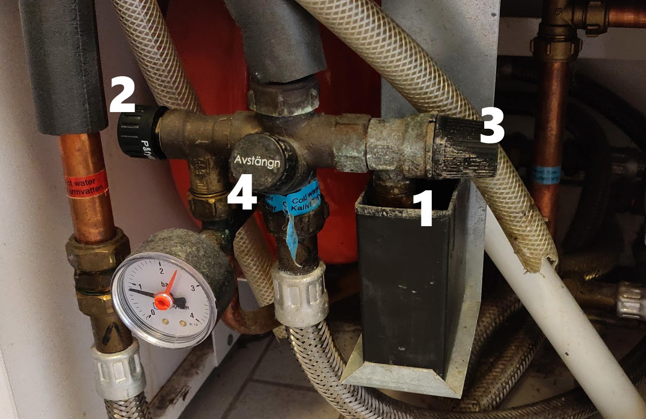

Vår IVT490 börjar bli till åren nu och har nu börjat läcka vatten från säkerhetsventilen(?). Jag hittade en gammal tråd från 2017 https://www.varmepumpsforum.com/vpforum/index.php?topic=64558.0 - som verkar vara nästan exakt samma problem som jag har; men vill dubbelkolla. Det rinner alltså från ventilen (1) och jag kan höja trycket genom att skruva på (2) - som normalt är åtskruvad. På (3) kan jag lätta på trycket genom att släppa ut vatten.
Min fråga är egentligen ratt nummer (4)... "Avstängning"... Den är inte åtskruvad; om jag skruvar åt den så slutar det i stort sett rinna vilket låter rimligt. Men den SKA väl inte vara åtskruvad normalt sett?
(När jag sedan öppnar (4) efter att ha haft den åtdragen ett tag så vibrerar och brummar det tills trycket normaliserats(?))
Eller behöver jag helt enkelt en ny säkerhetsventil, som i tråden jag nämnde ovan?

byt nummer 3, de brukar bli läck i dom, när de blir gamla
