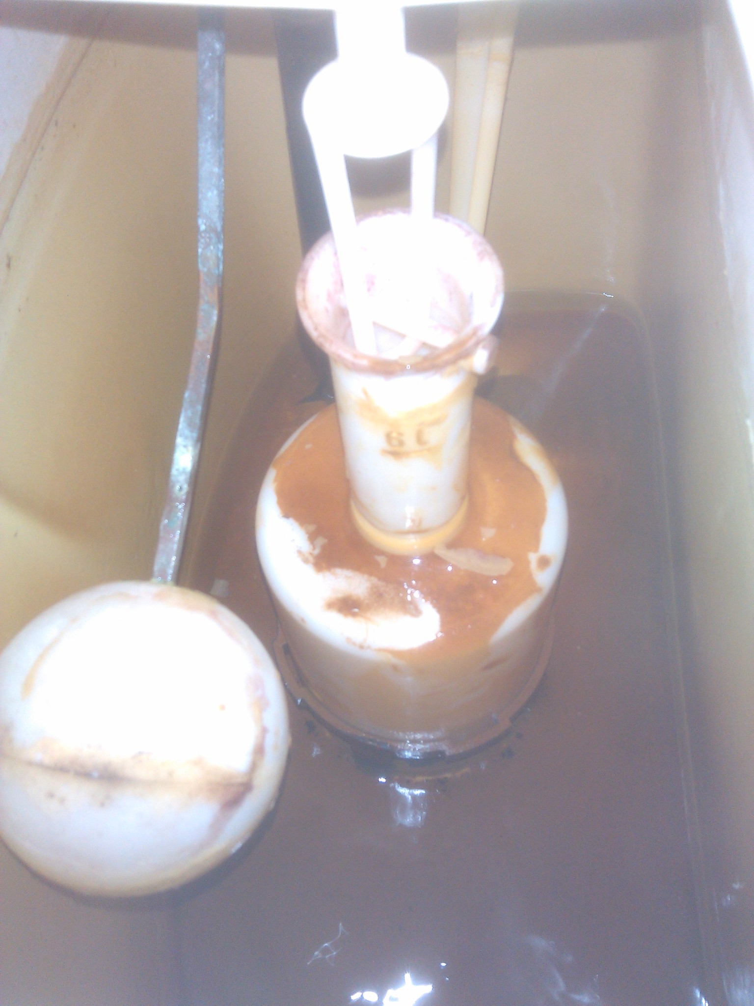

Vi hälsade på svärfar igår och noterade då att toalettstolen på gästmuggen står och rinner.
Jag lyfte på locket till tanken och försökte med vanliga tricken att gucka runt osv, men inget hjälpte.
Så här ser den ut inuti:
  • Inuti en toalettcistern med rinnande vatten och kalkavlagringar.

Glömde kolla vilken toaletttillverkare det är. Huset är från 60-talet. Men jag tror att toaletterna är bytta sedan dess, kanske på 90-talet.
Hur fixar man detta bäst, billigast och enklast?
Skaffa en ny packning till utloppsventilen.

Hur byter man den? Måste man montera loss rubbet?
Någon som ser vilken packning det ska vara? (Så att jag kan köpa på vägen till svärfar och slipper åka extra.)
Åk tillbaka och kolla vilket fabrikat det är på stolen. Du behöver bara lossa den övre infästningen till utloppsventilen. Sedan kan du plocka upp ventilen och byta packningen. Kolla gärna på tillverkarens hemsida, där brukar finnas sprängskisser som visar hur det ser ut.

OK, får ta den extra sträckan. (Dubbla avståndet...)
