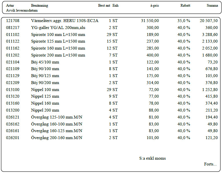

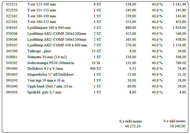

Jag har ingen erfarenhet av installationskostnaden då jag installerade själv, men här är priser för 230m2 enplanshus (2020 så är väl lite dyrare idag).
Tyckte spontant (för dig) materialkostnaden var hög och installationskostnaden rimlig.
Lista över materialkostnader för installation av ventilationssystem i ett 230m2 enplanshus, inklusive artiklar och deras priser samt rabatter.
Materiallista och priser för byggprojekt av ett 230m2 enplanshus från 2020, med kostnader både exklusive och inklusive moms.
thiskw och 1 till
