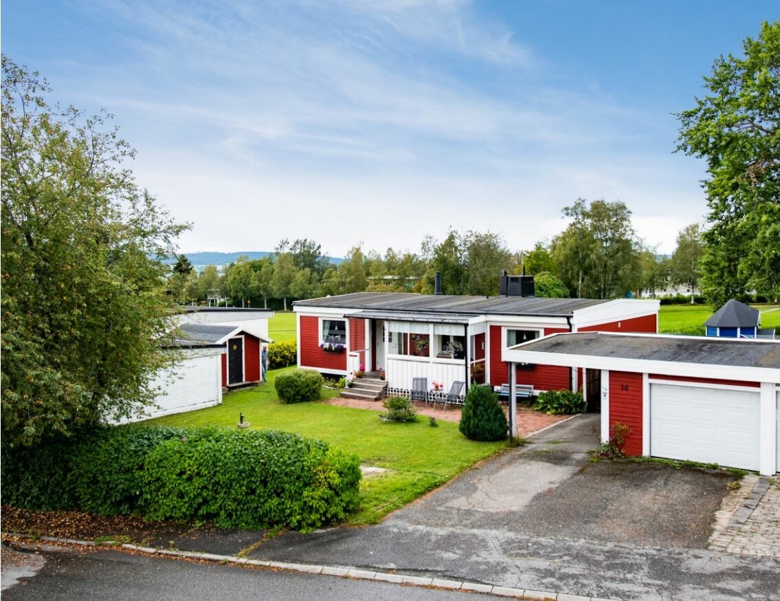

Ett rött enfamiljshus med vita knutar, garage, grönskande trädgård, och uppfart, i förort eller på landet.
Här kommer en bild där man ser taket någorlunda. Detta var från när vi köpte huset men man får en överblick iaf. Befintligt tak är lagt för ca 25 år sedan.

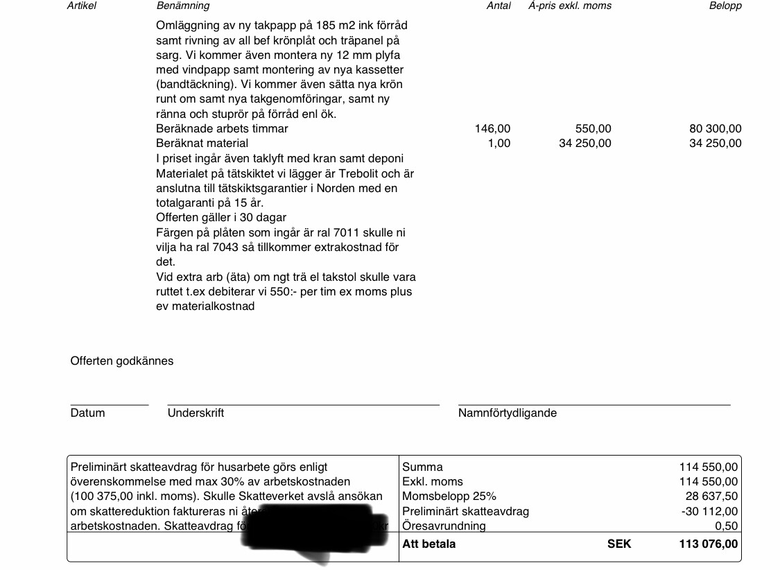

Skitdyrt, jag la om platt papptak med typ 3 graders lutning hösten 2021.
Det var 185m2 för 146’ (113’ efter rot)
Då ingick även plåtarbete, taksargen som tidigare var täckt i trä kläddes in i plåt (50cm hög och gick runt tre sidor av huset). 4 takhuvar, avloppsluftning, en stupränna på förrådet + ny papp på förrådet ingick det också.
Dessutom var det råspont som var fuktskadad som dom bytte ut men inte tog betalt för även om det stod i offerten
  • Det är en offert för takomläggning inkluderar arbetskostnader, material, och preliminärt skatteavdrag. Totalt belopp: 113 076 SEK.
