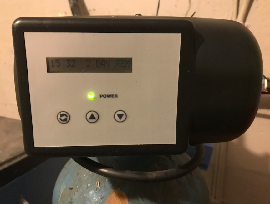

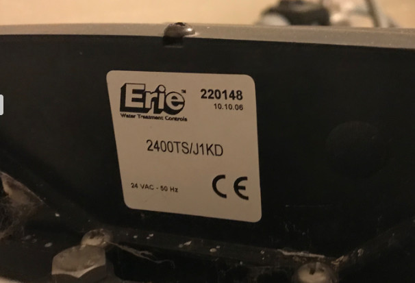

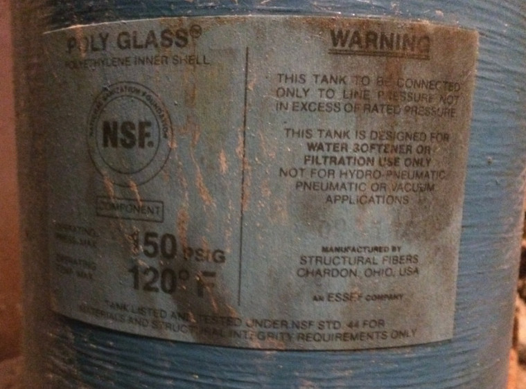

Då skall vi vad jag fått fram. Foton på den filterenheten.
Framsidan av styrenheten, tyvärr ingen logotyp eller märkskylt:
Baksidan:
En svårtyd märklapp på själva glasfiberflaskan:
Automatiken verkar fungera som den skall. Den backspolar snällt filtret var tredje dag och när man brutit strömmen och start om den. Vad jag kan se så spolar den igenom en hel del vatten, och saltmängden i behållaren verkar minska. Så fort jag listat ut hur insatsen, och flottören jag antar finns där i, fungerar så kan jag kanske bekräfta om den suger salt eller inte. När jag tog över anläggningen var allt salt borta och ingen hade bott i huset på drygt ett år. Misstänker att den stått och backspolat var tredje dag ändå, dock utan förbrukning. En gissning, eller farhåga om man så vill, är att saltet var slut redan när vattenanaysen gjordes i höstas, och att värdet på hårdheten i analysresultatet är helt ointressant nu när jag fyllt på med salt och kört igenom systemet ordentligt.
Borde jag i så fall göra en ny vattenanalys med vatten direkt ur brunnen för att få ett utgångsvärde för en ny anläggning?

Här finns en manual för din backspolningsautomatik men på engelska
http://www.eriewatertreatment.com/wp-content/uploads/2012/10/TM-EN-ProFlow-Softener-Rev2012.02.pdf
Den kanske fungerar perfekt nu, så antingen tar du en ny analys eller köper ett GH-test på nätet. Ska du titta på ett nytt filter ska du ta en ny analys på råvattnet. Komplett ackrediterat.O Steamboy skrev:Då skall vi vad jag fått fram. Foton på den filterenheten.
