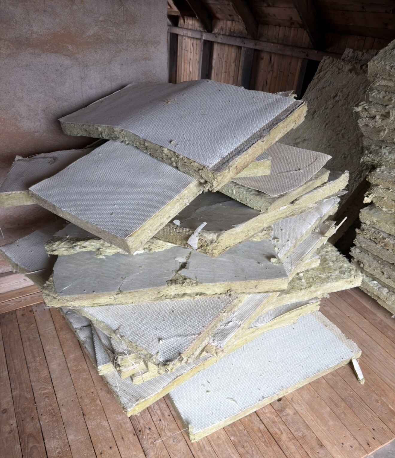

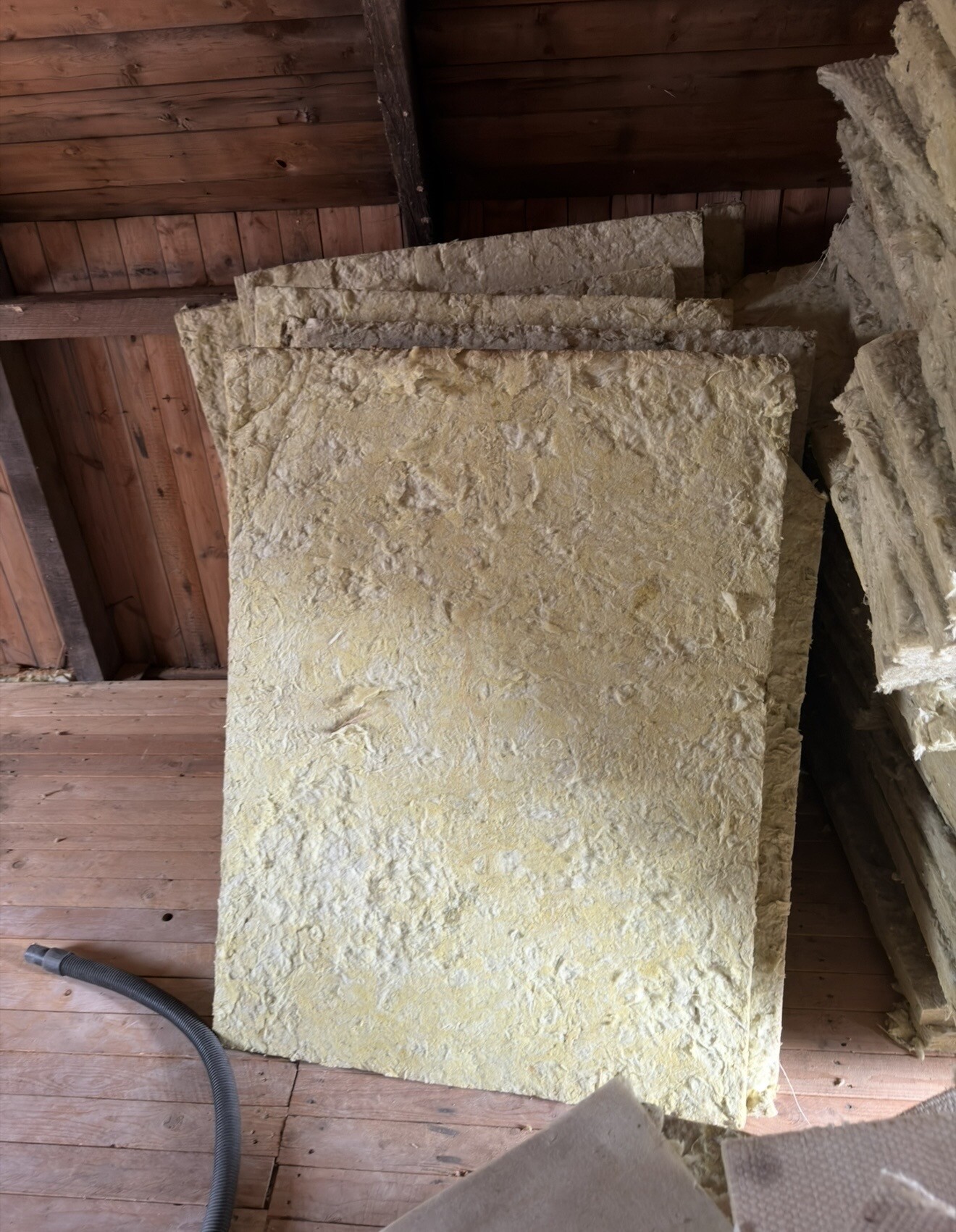

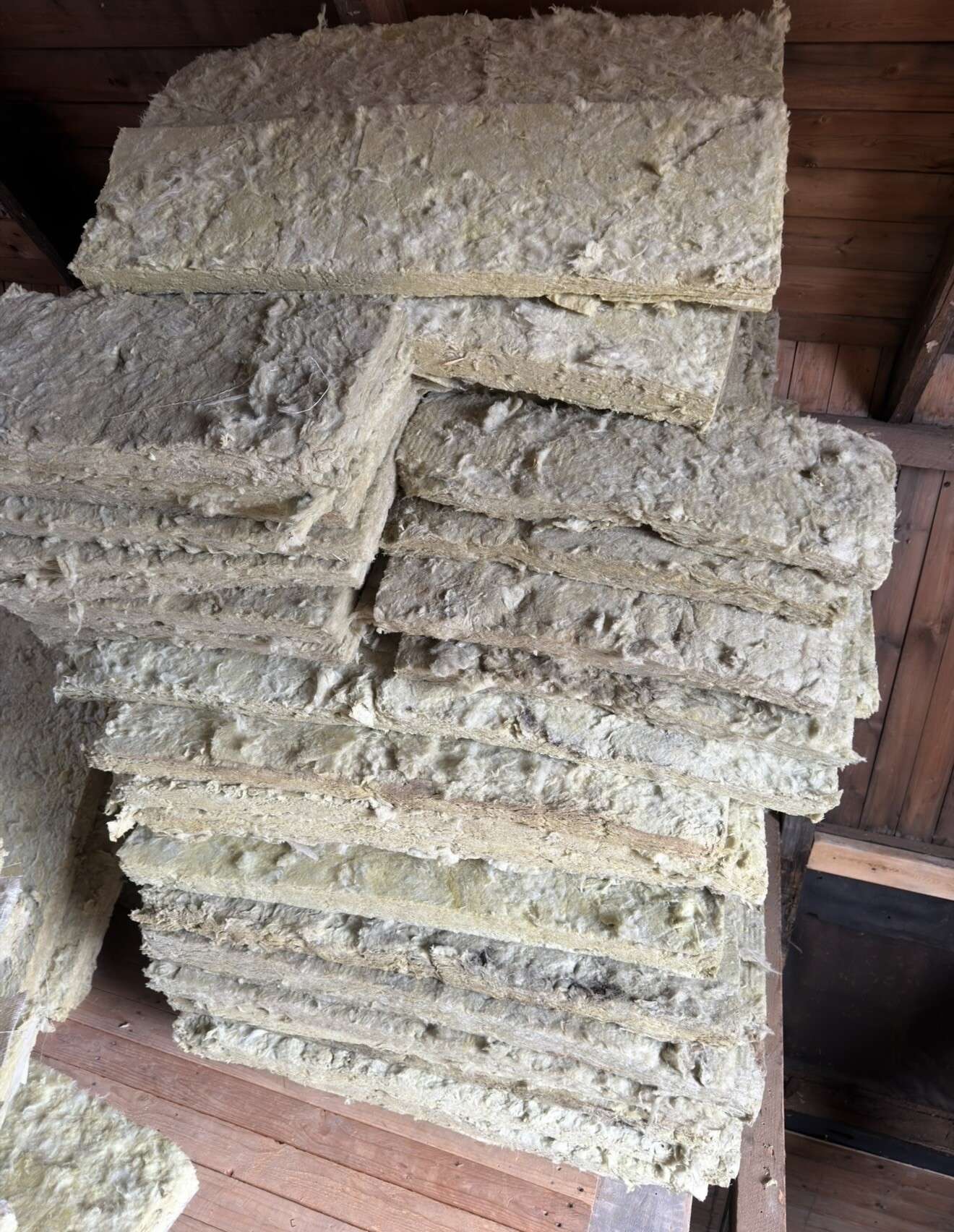

Undrar lite om gammal isolering. Kan man använda de eller ska de slängas? Är de okej att bara ta bort fiberglaset då ifall de skulle va smutsigt eller mögel på? Tänkte i sånna fall använda de för golvet. Vet dock inte hur gammalt de är.

Sånna överblivna skivor passar nog bäst att lägga som komplettering på ett vindsbjälklag.
Fotografen och 1 till
Sätt lite av isoleringen i en plastpåse förslut tätt, låt ligga inomhus.
Luktar det rätt, valfri användning.

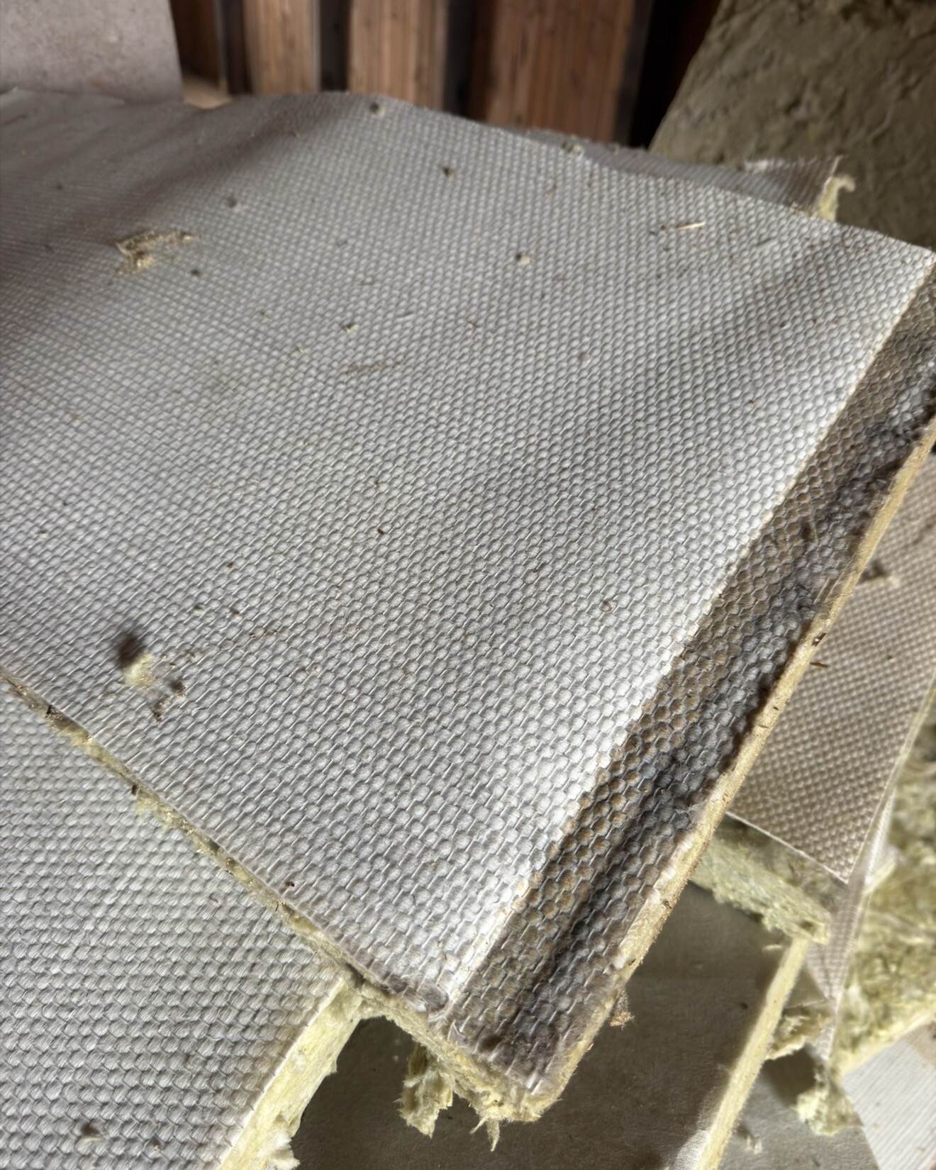

Det luktar inget. Är helt torrt. Nästan helt rent. Lite smuts här och var på själva vita glasfiber väven
Kan man plocka bort glasfiberväven?

Skivorna är säkert undertaksskivor eller väggskivor, därav att det finns en väv på ena sidan. Är väven felfri så låt den sitta kvar, håller ihop skivan, så den inte smular sig och är lite mera stel vid hanteringen.
