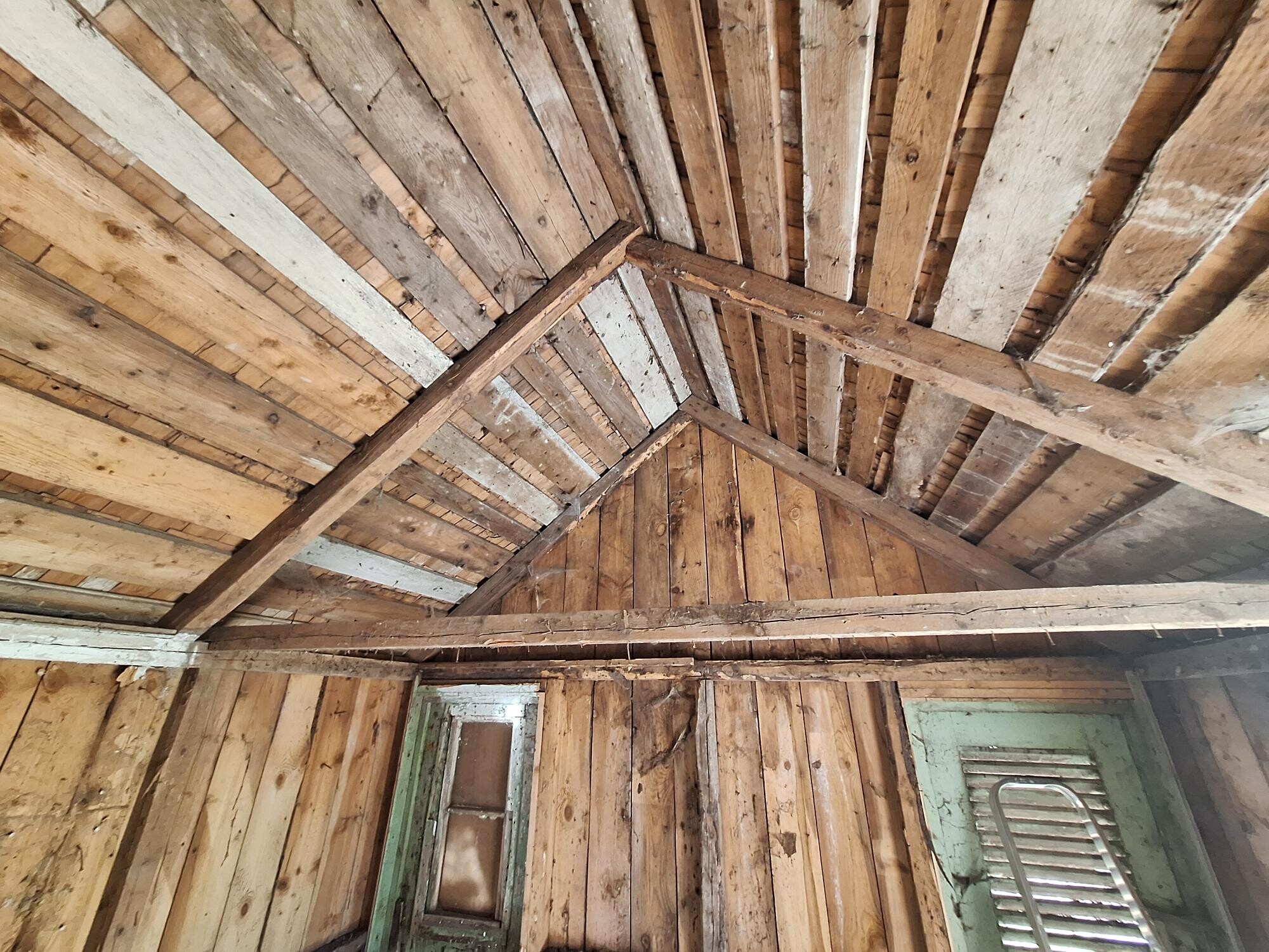

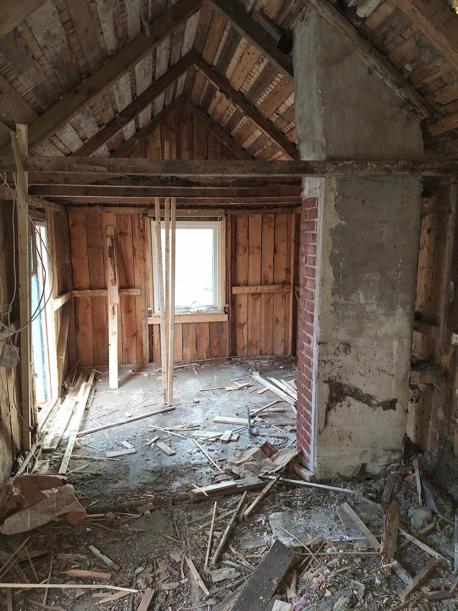

Har ett gammalt attefallshus på tomten som troligtvis byggdes i samband med huset. Innan 1960 är den åtminstone uppförd, det ser man de på gamla flygkartorna från Lantmäteriet.
Genom årtiondenena har det varit utedass, hönshus, förvaringsplats, gästrum, mm, men nu åkte alla gamla innerväggara och påbyggnader ut tills det bara var ytterväggar och balkar kvar.
Gammalt attefallshus under renovering med exponerat träbjälklag och murstock. Golvet är täckt av bråte från rivna innerväggar.
Ett gammalt attefallshus med synliga träbjälkar och tegeldetaljer, delvis rivet för renovering och isolering för att skapa ett gym/aktiveringsrum.
Trätak och väggar i ett gammalt attefallshus, med snedtak och synliga balkar, delvis intakt fönster med växt på ramen.
Tanken är att detta ska bli ett gym/aktiveringsrum för barn. Med andra ord kommer det inte vara ett rum man sitter still i utan det kommer vara fysisk aktivitet som gäller. Tänker därmed att det inte ska vara uppvärmt 24/7 men att man vill isolera så pass bra att det hade räckt att sätta igång en värmefläkt/element på vintern under de stunder man befinner sig därinne.
Nu till huvudämnet, hur ska man bäst gå tillväga för att isolera och bygga upp? Skulle helst inte vilja sätta ett horisontellt innertak utan behålla så mycket takhöjd som möjligt.
Väggarna kanske inte är så kompliceat, räcker väl att sätta ångbroms och sedan träfiberisolering, men hur ska man göra med taket? Ska det vara luftspalt även om man bara sätter träfiberisolering? Och hur gör man allt detta utan att göra rummet för litet?

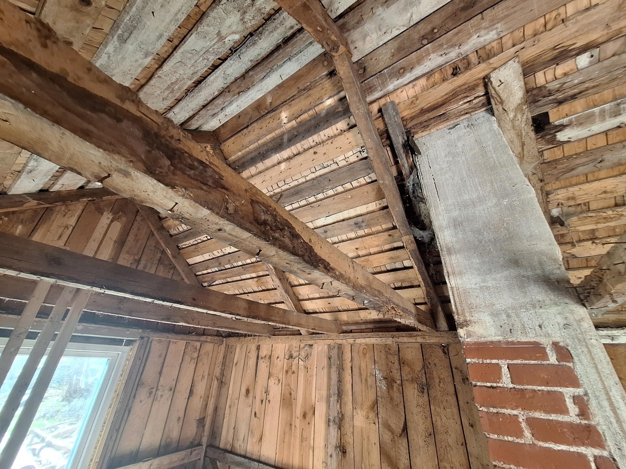

Ytterpanel och virke i taket har klarat sig förvånansvärt bra .
Hur var ytskikten konstruerade (invändigt) träplankor - masonit 🤔
Var det oisolerat 🤔
Utifrån timret i takstolar och väggar, vankantade brädor och stickespån, samt den lite svängda skorstenen, eller bara det faktum att det finns en skorsten (eldstad), så kan det antas att huset förmodligen är minst 100 år gammalt.
Vad ligger ovanpå stickespånen nu?
Oljeboard?
Isf direkt på eller med ströläkt mellan?
Takkonstruktionen på ovansidan ger huruvida ngn luftspalt behövs under stickespånen eller inte.

Det är rejält virke som ytterväggarna är gjorda av, massivt trä av den typen som man inte kan få tag på längre.
Invändigt var det en salig röra. Istället för att riva ner och bygga nytt har tidigare ägare verkat nöja sig med att bara smälla upp nya väggar utanpå de gamla. Vissa av dessa innerväggar var inte ens isolerade. Jag har plockat ut stenull, säkert masonit, fastspikade metallplåtar, träplankor, och någon gammal isolering av trä eller papper som smulades i småbitar av en kraftig nysning.
Oljeboard?

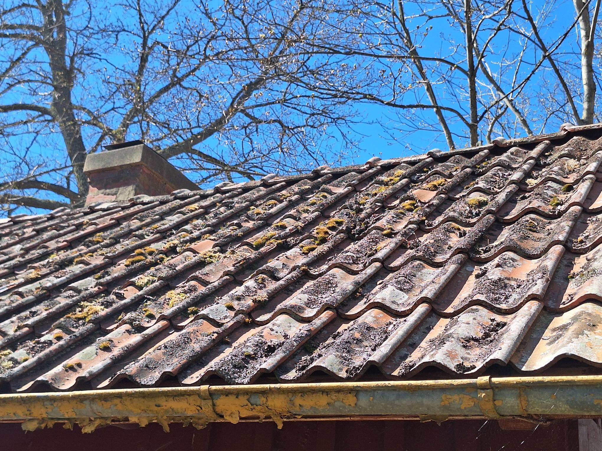

Vet inte om jag kan besvara dina frågeställningar på rak arm, men jag hittade en bild på taket utifrån:
Tegelpannetak med mossa och alger, blå himmel och nakna trädgrenar i bakgrunden.
Antar att jag behöver lyfta på ett par tegelpannor och titta vad som ligger under.

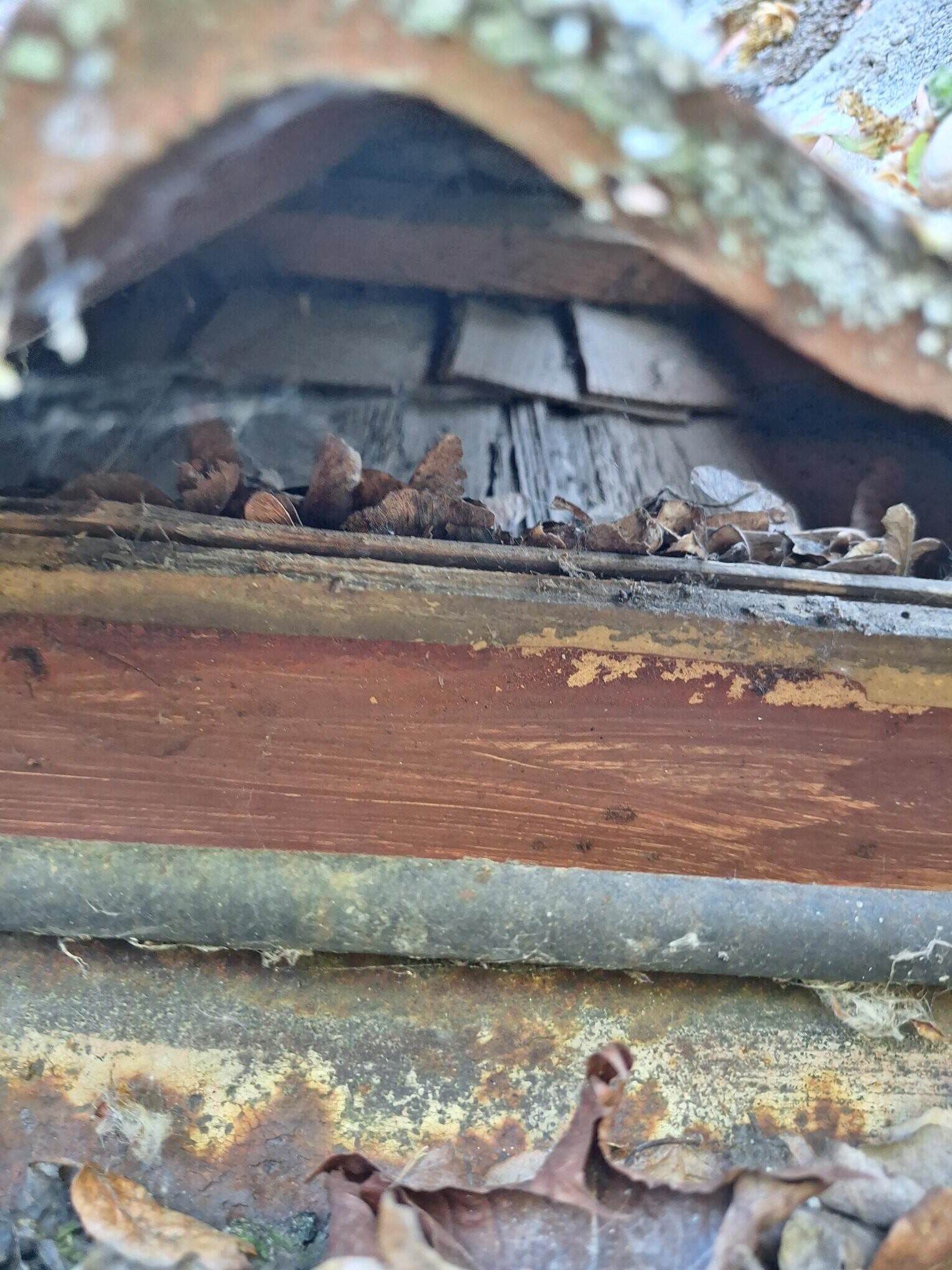

Ja, det brukar behövas, men ibland kan man se det redan vid takfoten om det är oljeboard på ströläkt.

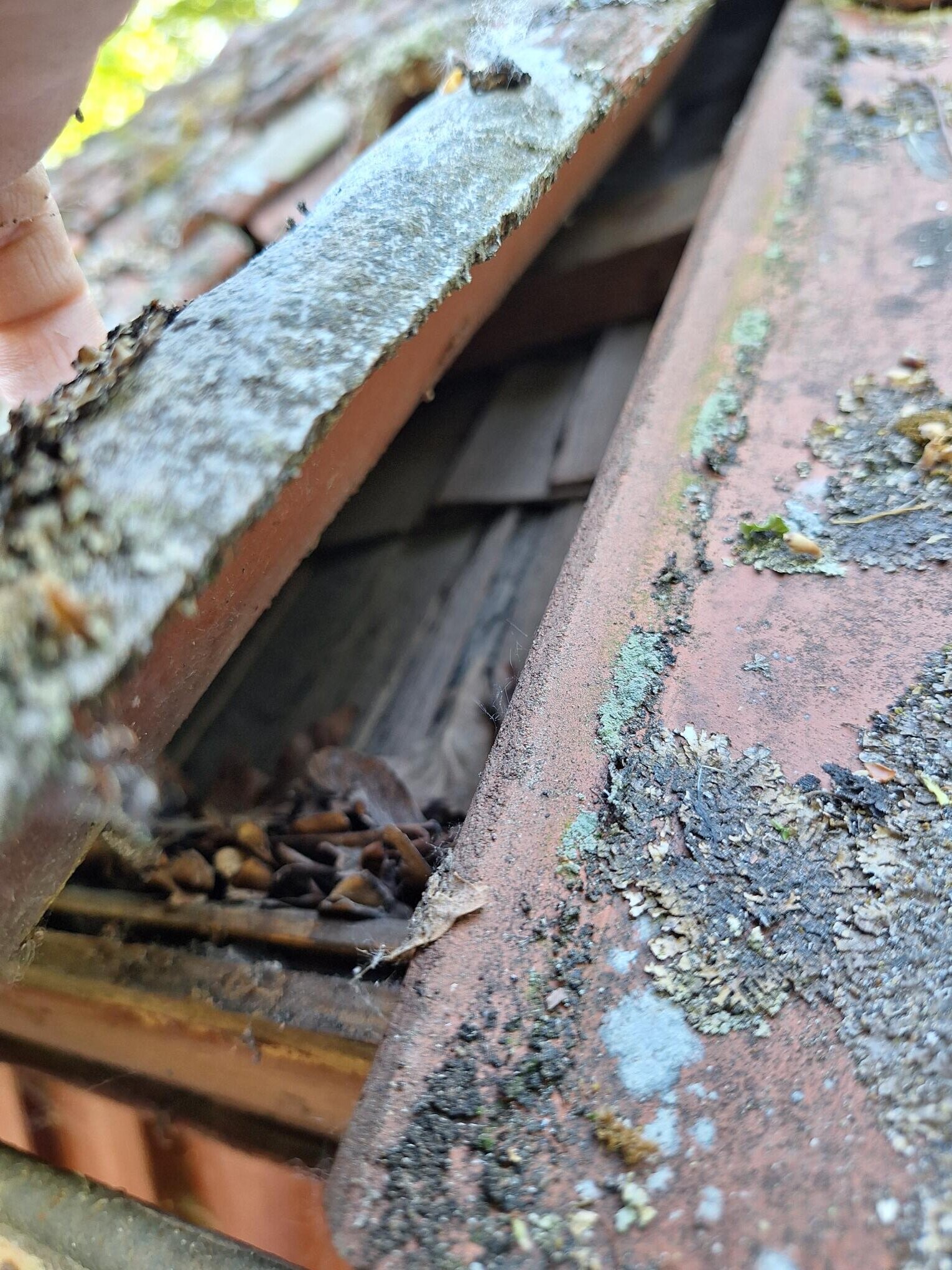

Nu har jag varit uppe och fotat under pannorna:
Under takpanna med trästruktur och löv, diskuteras luftspalt innanför isoleringen.
Under takpannorna visas isolering och potentiell luftspalt.
Säger detta något huruvida det ska vara luftspalt innanför isoleringen eller inte?
Det där ser ut som sticketak vilket troligtvis är från nybyggnadsåret. Om du ska inreda något seriöst inomhus så skulle jag skjuta på det och börja med taket👍

Är inget fel med spåntak , är det helt utan röta så kör med detta .
Om man kan köra utan luftspalt har jag ingen kunskap om .
Dock bygger man med råspont + underlags takpapp så har man luftspalt .
Obs att luftspalten ska kunna ventileras uppe / nere , som självdrag .
