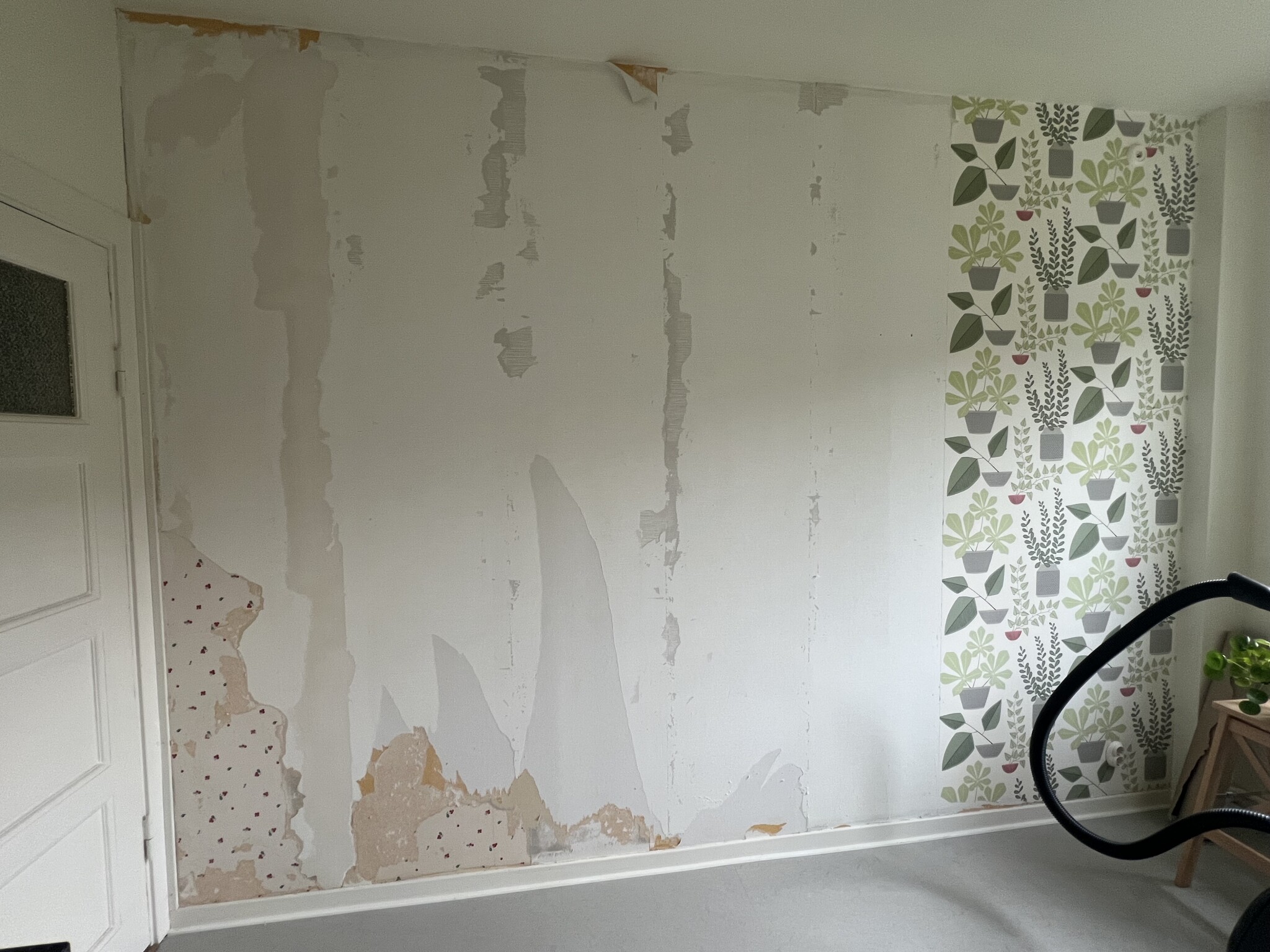

Jag har påbörjat ett projekt i köket där idén från början var att måla på befintlig tapet efter lite spackel och slipjobb. Jag märkte dock att tapeten satt lite löst och med flera lager tapet kände jag att det var lämpligt att ta bort den nuvarande tapeten. Men nu bubblar sig även tapeten under och jag är sugen på att ta bort även det lagret så jag får fram endast körsbärstapeten som syns i vänstra hörnet och jobba från det lagret. Det är gips under körsbärstapeten, är det värt att börja dra ner tapeterna eller riskerar jag att skada väggen? Är det värt att jag låter det vara i befintligt skick och ta in hantverkare? Tips?
Fortsätt att ta bort tapetlager tills du kommer till ett lager som verkar sitta "bra". Om det är många lager som sitter olika bra så kan ni hyra en maskin som jobbar med ånga för att lösa upp klistret eller bara rolla vatten och låta det verka lite.
Om man har många lager och man tar vissa bitar så blir det väldigt mycket att spackla för att jämna ut.
Jag har svårt att tro att du kan skada väggen så det är nog bara att "köra på".
Om det fortfarande är så att tapetlager bubblar sig så kan du dra ett lager grundfärg innan du spacklar - det brukar binda upp tapeten. Om det blir några bubblor kvar efter grundfärg så skär bara upp och riv tapeten där och grunda igen.

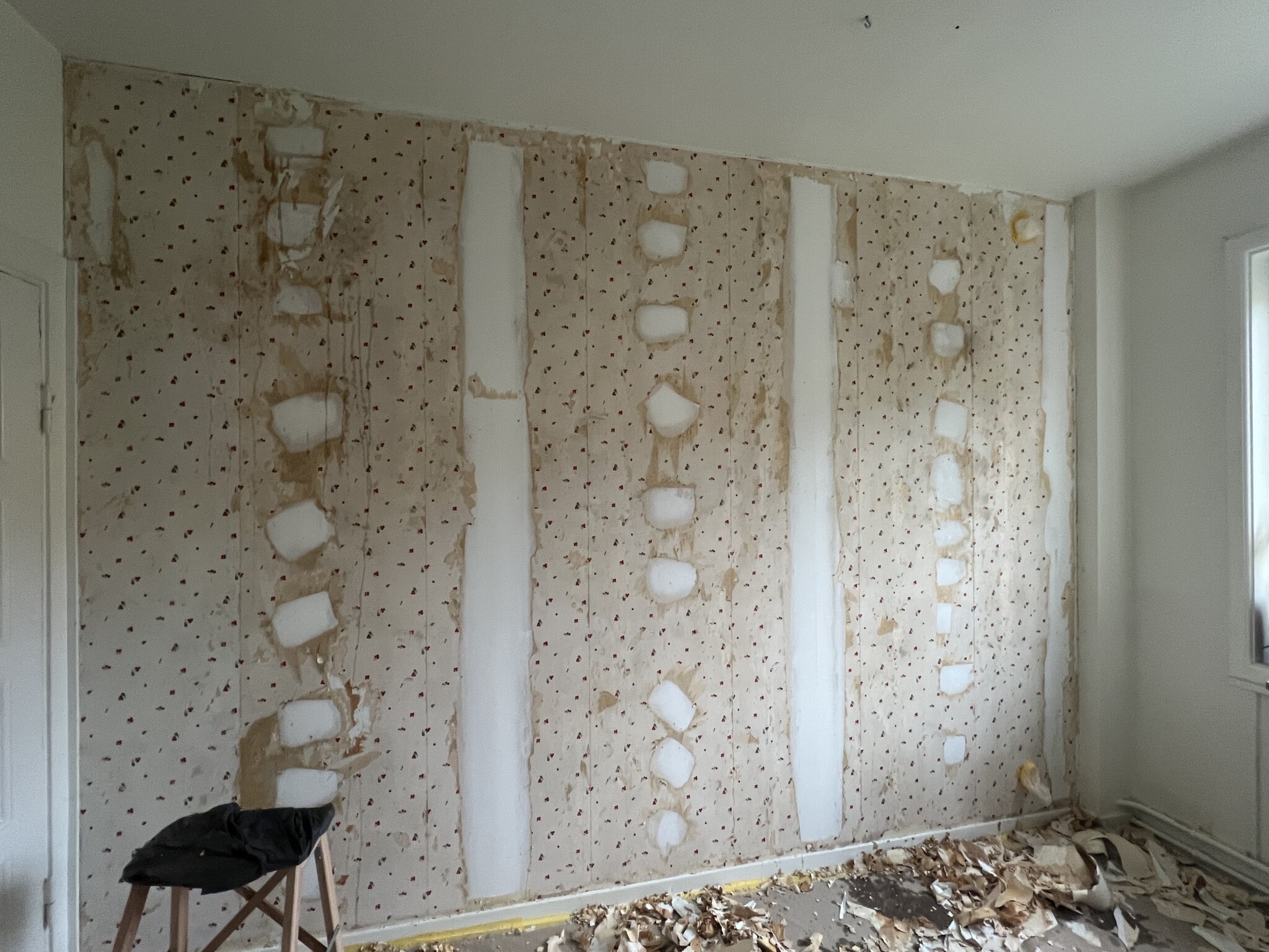

Hej igen!
I tak och bredvid-liggande väggar så är det glasfiberväv och när jag tagit ner den gamla tapeten så har det uppstått som små glipor mellan ytorna och nära hörnen. Jag behöver råd angående steg två i min plan, vilket material som passar bäst. Planen är följande:
1. Slipa ytan & få bort allting löst
2. Finspackla alternativt använda målarfog i gliporna som uppstått. Här behöver jag råd, vilket passar bäst innan bredspackling?
3. Grundmåla
4. Bredspackla
5. Slipa
6. Grundmåla + kulör därefter (alt. Repetera spackling och slipning efter behov.)
Tack på förhand!
3. Grundmåla
4. Bredspackla
5. Slipa
Tack på förhand!
Jag skulle använda det "vanliga" spacklet och spackla ut i hörnen när du bredspacklar och sen köra lite målarfog efter grundmålningen.
Jag tycker att fogen fäster bättre på färg än på spackel och färgen fäster bra på latexfogen.
