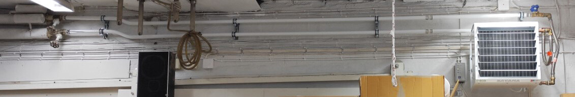

Har haft en firma som installerat en luft/vatten pump till oss här på jobb.
Finns det någon vettig anledning till att dessa ventilerna inte plockades bort?

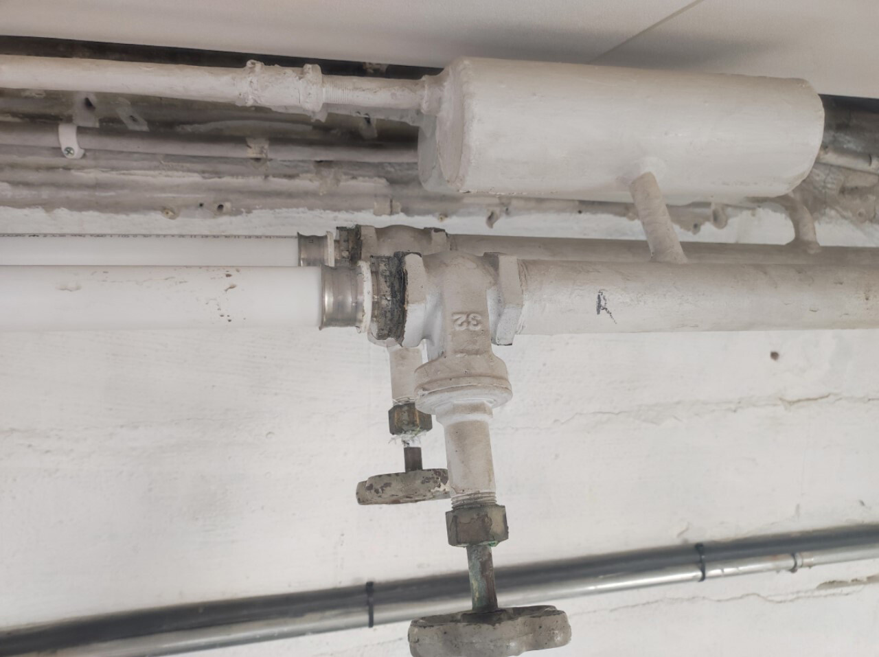

Gamla vitmålade rör och ventiler under ett tak, med synliga slitage och korrosion.
Vitmålade rör och ventiler på en betongvägg, installationsdetaljer, inomhus VVS-system.
I mina ögon är det fullständigt vansinne att inte dessa plockades bort och man gick direkt på röret.

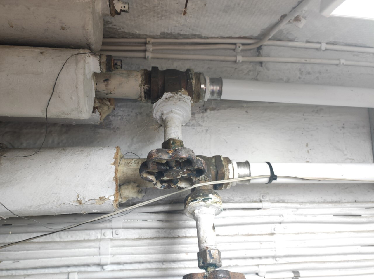

Det visade sig nu när det blev kallt att de inte ens öppnat dessa ventilerna
Källare med exponerade rör, kablar, högtalare och luftkonditioneringsenhet på vägg. Rep hängande från taket.
Så ena aero tempen får ingen värme. Självklart när dessa skulle öppnas nu så gick inte det, och den läcker dessutom nu.
För mig är det helt självklart att sådant gammalt plockar man bort. Istället skulle man satt två nya ventiler till vänster om denna aero tempern

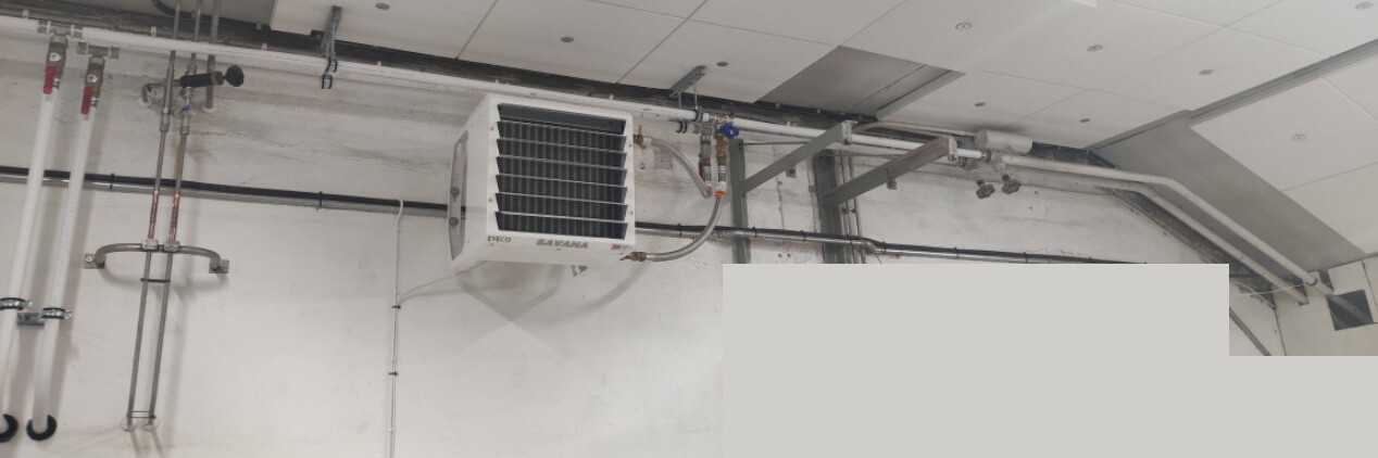

Luftkonditionering och rör på en industriell byggnads tak.
Eftersom den andra sitter efter denna, så hade man då enkelt kunna stänga av båda om man nu vill.

Skulle gissa att den fastnat inne i.
Ratten går att snurra runt. Men ventilen öppnar inte, och vattnet läcker ut från spindeln.

Det är ett typiskt fel på så gamla ventiler som säkert inte ens i stort använts under sin tid där. Den lekande delen mot sliden som tätar har troligtvis gått sönder och inget konstigt med det då det gamla rödgodset med åren blivit sprött.
Det är inget fackmässigt jobb öht att inte åtminstone fråga om du verkligen vill ha kvar delar som lätt havererar vid användning. Kanske har du läge att kräva rättning nu om firman stängde av med dem.
