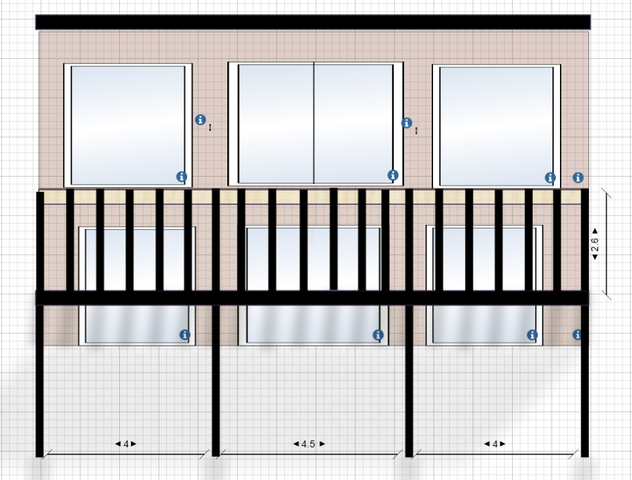

Vi ska bygga ny balkong på huset som ni ser på bild nedan. Limträbärlina 270X90 sedan 45x195 golvbjälkar och sedan trall och montering av glasräcke.
Har fått offert på ca 100 timmars arbete. Är det en önskekalkyl eller låter det rimligt?
En annan byggare slängde ur sig 4 man 2 veckor vilket borde bli 320 timmar. Det var iofs ingen riktigt offert men skillnaden är ju slående...

Att sätta in 4 man på det där blir inefektivt.
En duktig hantverkare bygger det på mindre än 100h. Men vad ingår? Finns plintarna? Eller skall det grävas och gjutas också?
Ritningen ser lite lustig ut, skall golvet på altanen ligga mitt i de undre fönstren?

Inga plintar finns de ska grävas ner och "förstärkningsgjutas" som han sa. Golvbjälkar i balkskor för att minska höjden. Så 320 timmar är iaf orimligt?
Nja bara min egen ritade ritning för att förklara, min 3d förmåga är sådär
Vi ser ju snett ovanifrån...
