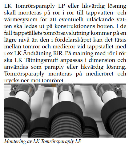

Man ska inte täta skyddsrören..
Det kan man behöva göra. Om andra änden av skyddsröret mynnar lägre och man inte vill att allt läckage ska hamna där (i diskbänksskåpet t ex).
Globetrot
Detta är dock ett fördelarskåp, och kan inte komma på en enda vettig anledning att göra det i detta läge.
Nä, om alla rör går till våtrummet så ser jag inte heller nyttan med tätningarna. Då kan de snarare vara kontraproduktiva.
LK t ex skriver så här i monteringsanvisningen för deras fördelarskåp:
Monteringsdetaljer för LK Tömrörspärlpy LP på rör i svartvitt.
Men tomrörsparaplyer är väl ändå inte täta mellan paraply och tomrör utan hindrar enbart vattnen från att rinna längs medierör och ner i skyddsröret... Vatten klan fortfarande gå upp i skyddsröret som det ska...
Man uppnår ju inte alls samma funktion genom att täta med byggskum.
