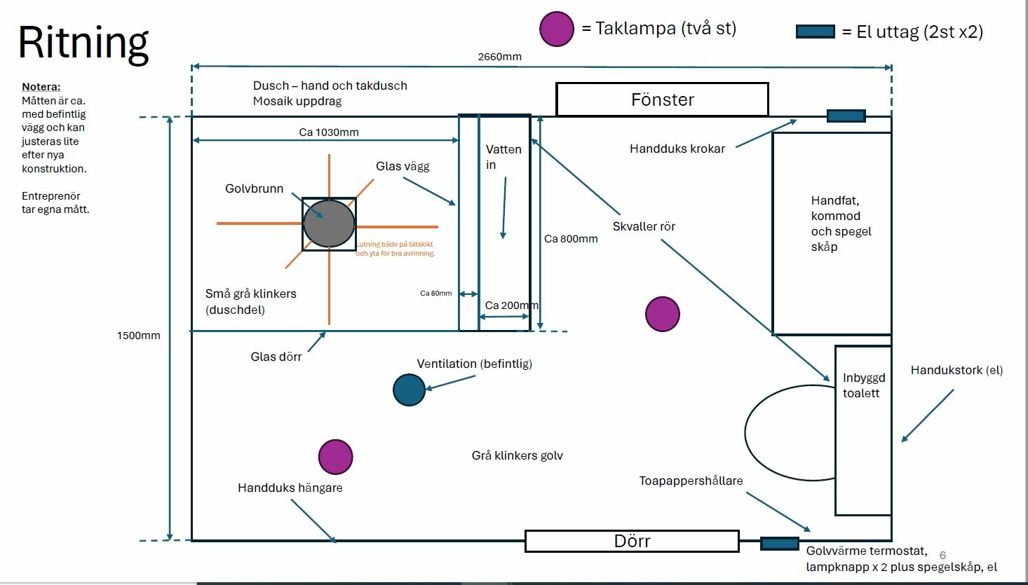

Så, lite expertankar. Totalrenovering av badrum på ca 6kvm golvyta med dusch, handfat och inbyggd toalettstol. Idag från 80 telet och kalkel. Allt skal lrivas och byggas nyaa enligt ny standad, inkl tak, ny golvbrunn mm.
- Gerberit vägghängd Toalettstol
- Golvvärme (blir en liten slinga troligen)
- Måttanpassad duschörna (material köper vi dock)
- Inkaklat fönster (smygar altså...)
Kakel och klinkers. Del av vägg med mosaik. Allt enligt BKR och Säker vatten. Vad tror ni, vad är rimligt att förvänta sig? 4-5 veckor och 180 tusen kronor (?) efter ROT exclusive inredning? Eller är det på tok för lite? ...har dålig koll.
Globetrot

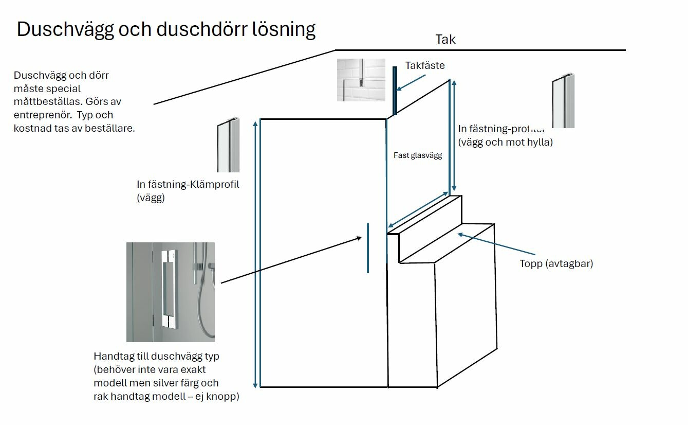

Vårt inkommande vatten kommer in via golvet därad "hyllan" som då måste vara kvar. det är en helvägg idag.
  • Ritning av badrum med dusch, handfat, och inbyggd toalett, vatteninlopp markerat på golvet.
  • Skiss av specialbyggd duschvägg och dörr med mått, fästprofiler, rak handtagsmodell och anvisningar för entreprenör.
Det är i den storleksordningen, kanske mer, och sen beror det på om det ska bilas och mycket annat.
Under inbyggda cisterner brukar man inte ha skvallerrör utan en tunn springa mot golvet, skivan går inte ända ner i golvet.

Tack! Mycket bra input! Det är platta på mark och behöver bilas lite för ny golvbrunn och en mindra justering av avlopp till toaletten. Inget mer än så.

Det finns vanlig toalettstol som kan sättas på vägg. Så slipper ni ha en ful låda för den inbyggda spolanordningen.
Eller så sätter ni in det i väggen ist.
Eller är det en låda med en hylla på ni är ute efter :)

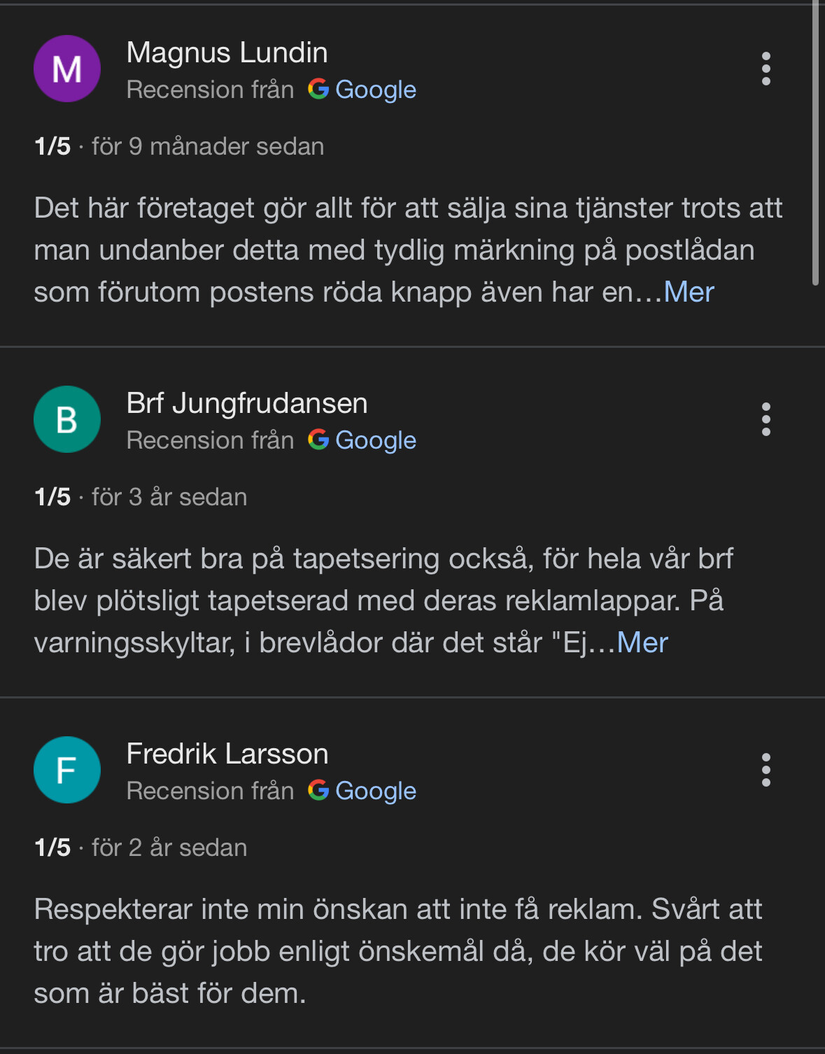

Kollade på Google Reviews. Och ja, du har rätt. Men jag tänker också att många nöjda nog kanske inte skriver. Mer om man är extremt missnöjd man skriver.
  • Google Reviews-information om byggfirman KM Living Construction med 2,1 i betyg och indikation på att de är stängda.

Globetrot
P
Jag kollade ju faktiskt recensionerna.. 🙄 och alla verkar va människor som är bittra över att dom fått en reklamlapp i lådan.
Bra bitter om man går in och ger en 1a pga en papperslapp i lådan från företag som försöker få kunder och nog delar ut dessa med hjälp av tex ungdomar
  • Skärmdump av negativa Google-recensioner med betyget 1/5 som kritiserar företags reklammetoder.
