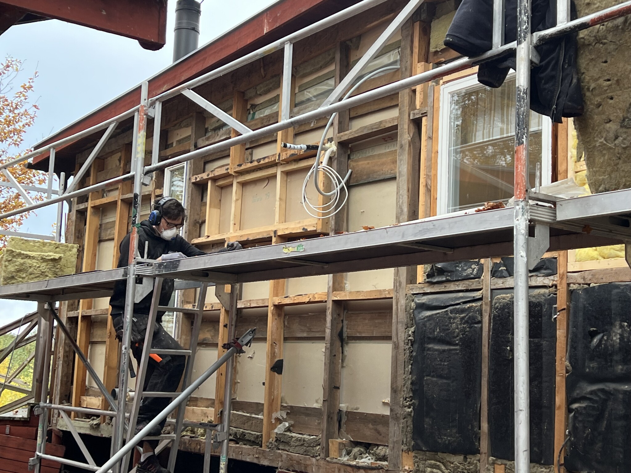

Jag gjorde något motsvarande för tre år sedan.
Allt på löpande.
De tog 120 timmar för en person.
Passade även på att ta upp för nya fönster.
Inklusive omisolering runt hela huset.
  • Person arbetar på byggnadsställning med husisolering och fönsterinstallation.

Hej, jag har tyvärr inte dom exakta måtten just nu men uppskattar det till ca 60-70kvm.
Har fått en väldigt simpel offert på bara totalen. Men det är en bra och seriös snickare som använts av grannar.
Jag vill mest få ett hum att ca priset är rimligt. Har inte än begärt mer specificerat med vad material, dörrar osv kostar.

Helt rimlig offert.
Vill du spara pengar kan du erbjuda dig att.
Ombesörja rivning.
Ombesörja städning.
Ombesörja bortforsling/deponi (kostsamt idag)
Givetvis under förutsättning att din hantverkare planerat att utföra detta.
Lycka till

Verkar inte behövas någon renovering ö.h.t. mer än att kapa fasaden nedtill och montera en plåt. Panelen går för långt ner. Det behövs ingen luftspalt när det är lockpanel, den luftas under locken.

Hej, jag har tjuvläst i detta forum många år, lärt mig mycket och fått många skratt. Nu önskar jag lite rådgivning av er :)
Jag har en sommarstuga i Blekinge och ena byggnaden behöver byta fasad då det inte är någon luftspalt på den befintliga och det är ruttet på flera ställen ned mot sockeln. Även södra vindskivorna på boningshuset behöver bytas, samt två ytterdörrar.
Jag har fått in offert för rivning, ny vindpapp, läkt, panel, två ytterdörrar, vindskivor för ca 145.000kr ink moms efter rot.
Obs målning är inte medräknat.
Röda kryss behöver inte ny panel och är inte medräknad i offerten. Dörrar som behöver bytas är markerade i rött samt vindskivan. Altandörren och fönster är ok.
Hoppas jag inte varit allt för otydlig och är tacksam för svar :)
Ta in fler offerter, minst två till.
