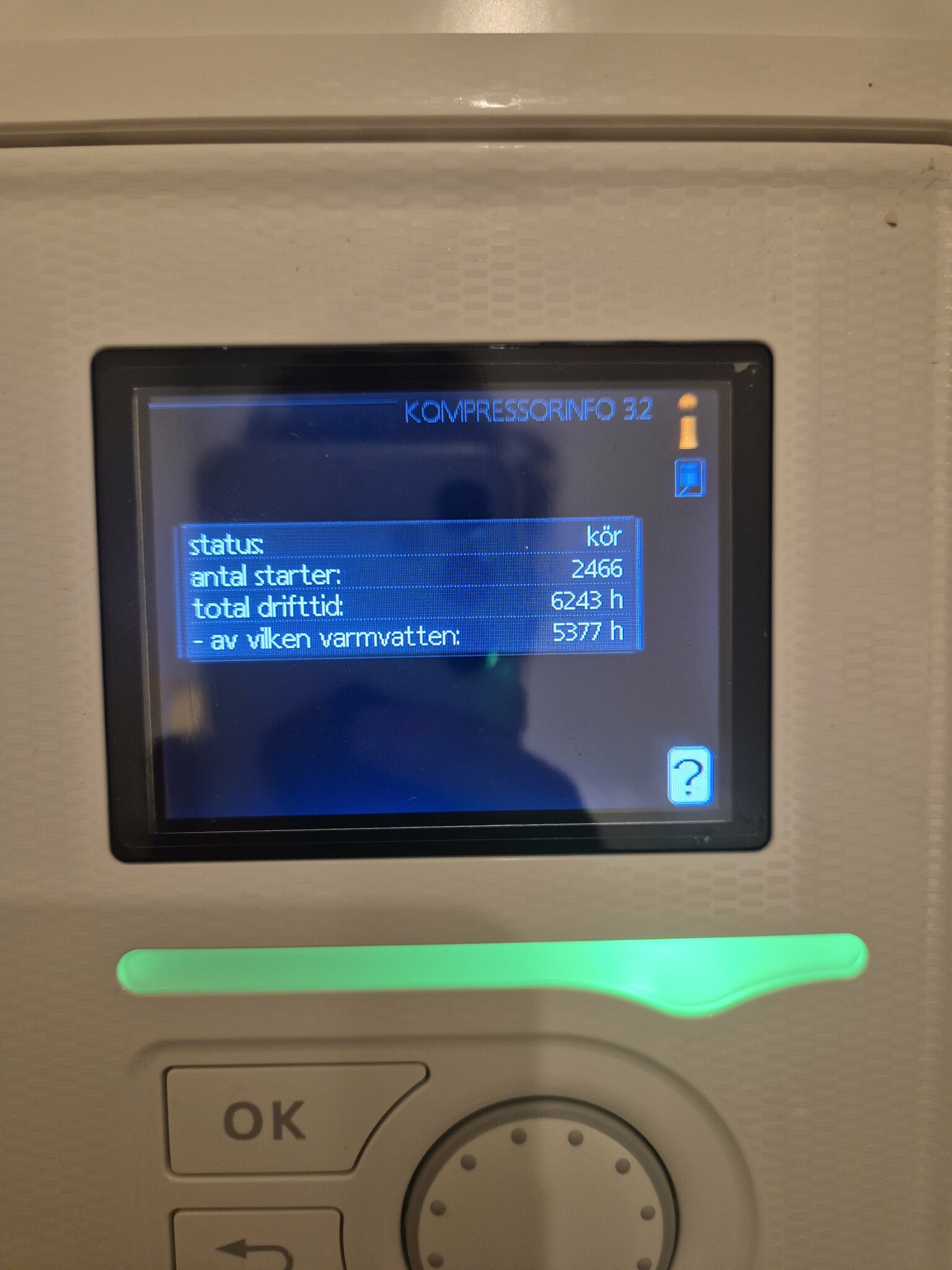

Ja det låter konstigt att 90% skulle gått till VV. Kan ju vara nån givare som är kass eller dylikt.
Jag räknade, drygt 88% har gått till att värma vatten, och då har ändå huset stått tomt ett kvartal. Mycket märkligt.

Står det tomt finns oftast inte mycket att återvinna förutom uteluften så då får elspetsen hjälpa till om det blir kallt.
Jajo, men ingen lär ha förbrukat varmvatten under den tiden 🤔

Nu har jag kört drygt en månad med varmvatten på ekonomiläge. Jag duschar en gång per dag, skulle gissa på ca 10 minuter.
Den första bilden är från 19e december, den andra bilden är från 22a januari (idag).
Kompressorn har gått totalt 634h, varav hela 518h varmvatten. Låter inte det lite skevt?
  • Display på en värmepump visar driftstatus: antal starter 2466, total drifttid 6243 timmar, varav 5377 timmar för varmvatten.
  • Display som visar kompressorinformation: status 5 min, antal starter 2703, total driftid 6877 h, varav varmvatten 5895 h.
