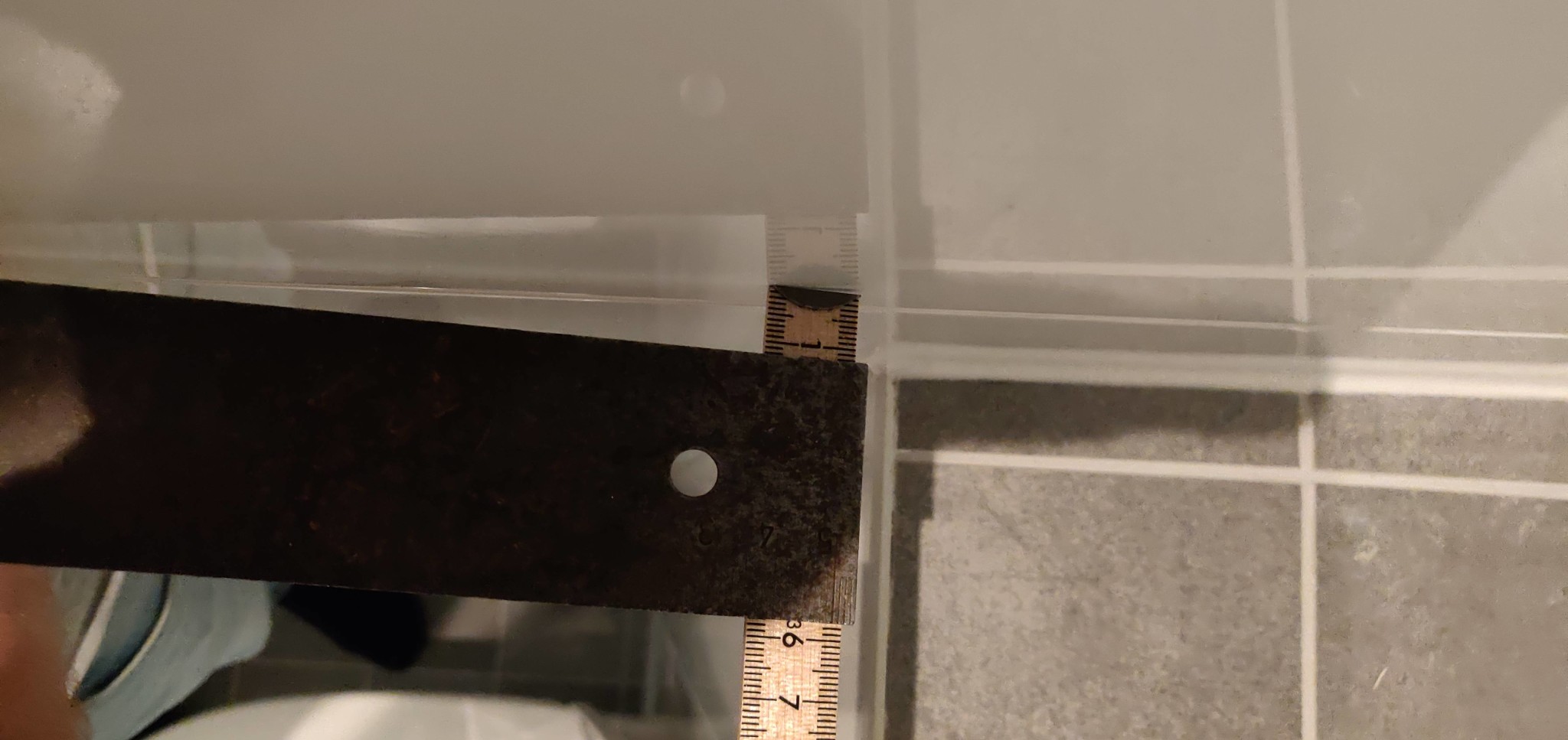

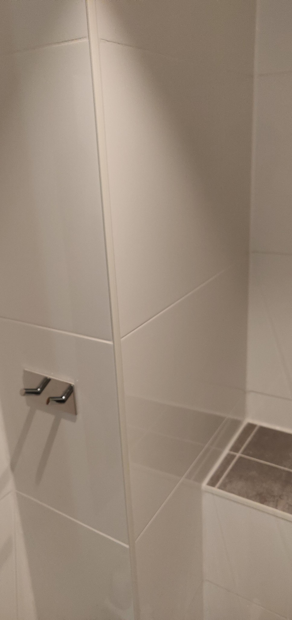

Vi har renoverat ett mindre duschrum, i vilket väggarna kring avloppsröret som går i väggen (minns inte facktermen för denna konstruktion) har byggts skevt och är långt ifrån 90-gradiga relativt varandra. Övriga väggar är också i mindre utsträckning skeva. Badrumsfirman har ingen förklaring utan är villiga att ge en rabatt på 20000 eftersom det påverkar helhetsintrycket.
Vi har dock svårt att avgöra huruvida detta är en rimlig ersättning? Bör vi be om mer, eller helt enkelt kräva att jobbet görs om?

Nej, men det är ganska avsevärt skevt. Den enda väggen som inte har konstruerats av firman är den längst bak på bilden, eftersom den är av betong, resten har man byggt med konstruktionsplywood.
Jag tycker personligen att man kan förvänta sig att en byggfirma kan åstadkomma en konstruktion där vinklarna är mer eller mindre vinkelräta (som i fallet med denna "trumma", eller vad termen är), men det kanske är vanligt? Om man lägger en vanlig vinkelhake där skiljer det mer än en centimeter vid spetsen.

Svårt att avgöra hur illa det är från bilderna. Det finns normer för sådant. Jag vet inte hur regleverket ser ut för vinkar. Men om väggen är skev, så måste den ju också luta en del. Reglerna för acceptabel lutning är osannolikt generösa för entreprenören. Har för mig att en vägg får luta ca 20mm, räknat från golv till tak.
OM felet här är mindre än vad reglerna tillåter, så är ju all ersättning en ren bonus, firman kanske inet själva är nöjda över resultatet. Om avvikelsen går utöver vad reglerna tillåter, så blir det ju en annan femma, men även då tror jag man får vara nöjd med en ersättning på 20 000.

Dessa toleranser du pratar om är en viss % av längden. Så visst är det inte mycket på denna korta sträcka.H hempularen skrev:Svårt att avgöra hur illa det är från bilderna. Det finns normer för sådant. Jag vet inte hur regleverket ser ut för vinkar. Men om väggen är skev, så måste den ju också luta en del. Reglerna för acceptabel lutning är osannolikt generösa för entreprenören. Har för mig att en vägg får luta ca 20mm, räknat från golv till tak.

Vart skevar det? Det grå kaklet ser också väldigt rakt ut? Finns nog ingen som ens skulle se att det är snett om ni inte säger det.

Är det bara väggarna runt avloppsstammen eller hela rummet som skevar?
Jag hade inte heller varit nöjd med sådär skeva väggar! Ser inte bra ut alls. Herregud, dom måste haft en väldigt slarvig person där som ej kontrollmätt.
Beroende på vad slutfakturan är på så hade jag nog nöjt mig med 20 tusen och lärt mig leva med det alternativt försökt dölja med något om det går.
