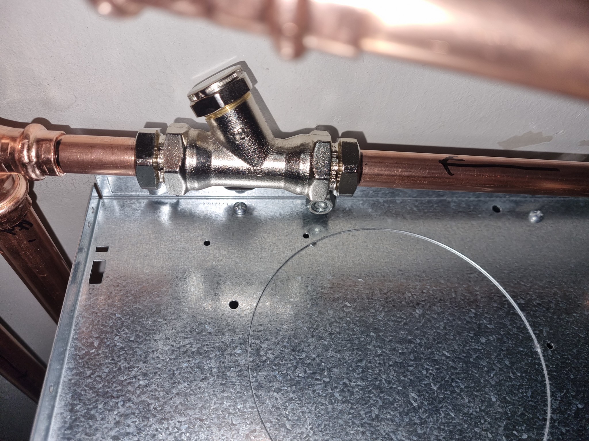

Spelar det roll? Monterade den andra i andra riktningen och tycker där får jag inget missljud/porlande men osäker om det är ventilen eller lite luft. Väldigt lite vi pratar om. Den står helt öppen just nu innan jag börjar justera in.
Ingen pil finns på ventilen.

Så som den sitter så bör flödet gå från höger till vänster.
Flödet bör trycka på undersidan av ventilkäglan
Ok så då sitter den rätt, svarta pilen till höger på röret indikerar riktningen
