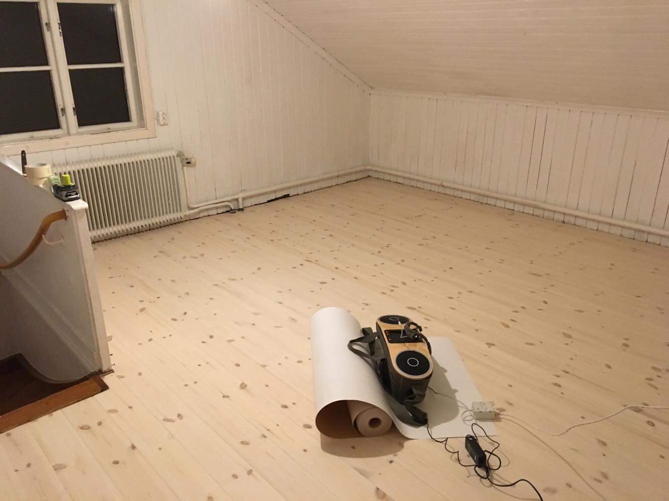

Är inte helt säker på att det finns som just lövträd men jag köpte ett massivt furugolv som var vitpigmenterat och hårdvaxoljat från Beijer här innan jul. Det var riktigt massivt golv och fördelen är att det går att beställa i fasta längder istället för att få ett packet med varierande längder. Passade mig perfekt eftersom rummet i fråga var 4700mm långt och en bit med trapp där avståndet var 2900mm. Finns i längderna 2930, 2530, 4130 och 4730 x 25mm. Slapp en massa spill och skarvar och priset för det behandlade golvet låg på cirka 310kr/m2 för lite smalare brädor och ca 360 för lite bredare. Priset för obehandlat var runt 220-230kr/m2 och det fanns bara i den bredare varianten just då.
Kan vara värt att kolla om det finns i andra trädslag och man vill minimera mängden spill. Det var i stort sett inte en skadad bräda i hela leveransen till 24m2 golv.
Fick göra en kompromiss eftersom det förra golvet var 35mm så ska ta och hyvla ner tröskeln när trappen renoveras istället för att försöka få upp golvet med 5mm. Kändes lättare så.
Lagt i ett hus från från tidigt 1900-tal så jag ville verkligen ha ett riktigt massivt golv eftersom det ligger i resten av huset. (Bry er inte om väggarna
