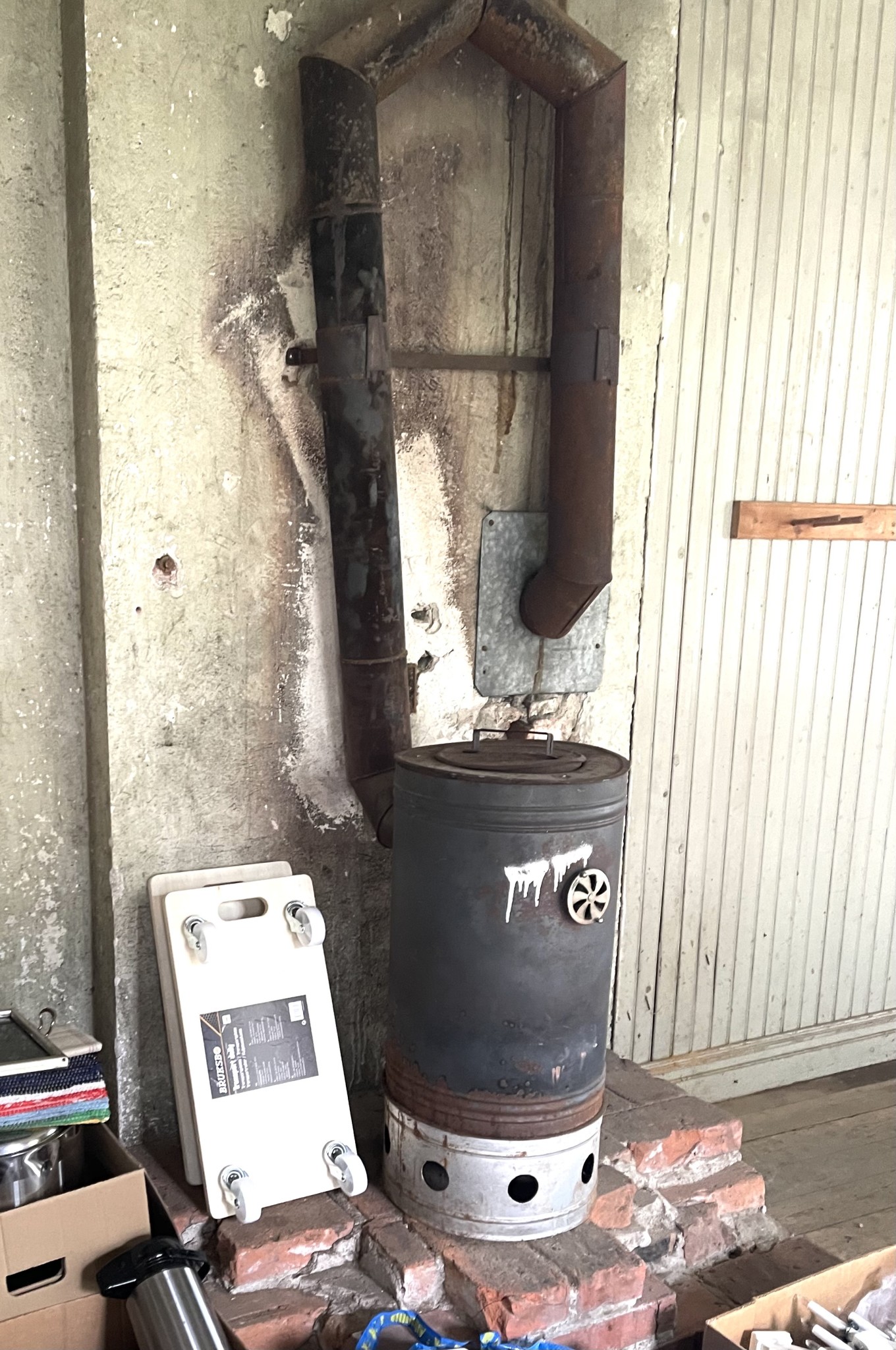

Håller på att renovera 1850-talshus. I långsam takt.
Jag har tänkt att ha en ”ram” på golvet runt fundamentet där en stor kamin ska stå. Gnistor och sånt.
Först tänkte jag att jag kunde be stenfirma lokalt tillverka lämpliga stenskivor av lokal granit (som huset står på).
Men NU har ekonomin tvärrasat för mig, och jag funderar på klinkers.
Men, går det överhuvudtaget.?
Jag vet att det ligger spånisolering under golvet, och säkerligen grova bjälkar och troligen ett under golv. Men hur kan man göra för att fixa ett stabilt underlag för klinkers? Det går väl knappt? Jag tänkte i så fall använda 30x60 cm plattor.
Det kanske är värt med granit?
Tacksam åsikter

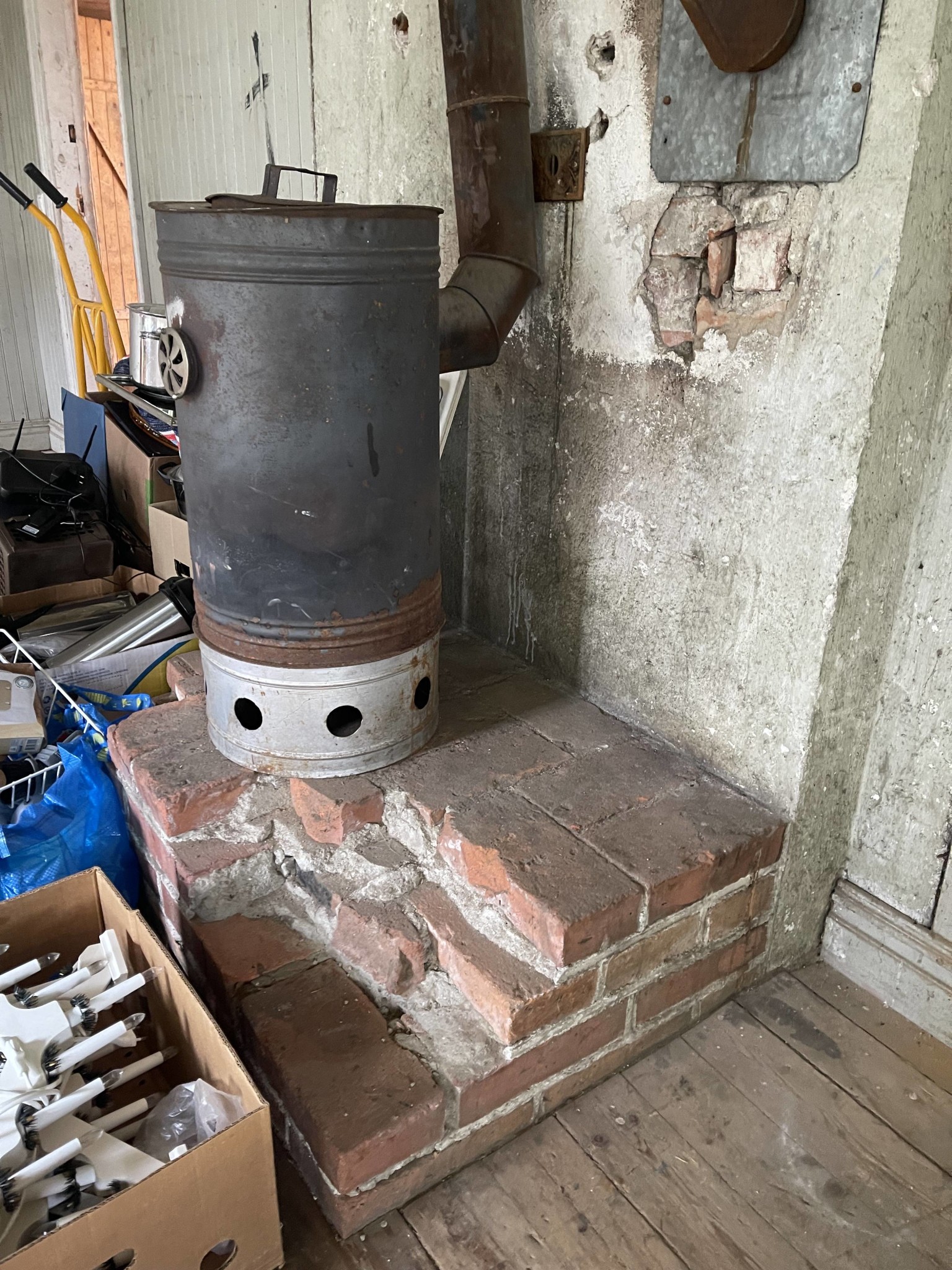

Du har ju stabilt underlag på bilden. Ta bort de två översta lagren av tegel. Klä tegel fundament med klinkers.H Helena_Gavle skrev:Hej

Bra att dra på ett lager tunn-puts först.

Lägg gips eller fibercement som du skruvar fast i trägolvet och så sätter du klinkers på den.
I den miljön föreslår jag att du sätter en golvplåt, snyggast blir ju förståss om du låter den lokale plåtslagare ankanta en plåt med just dina mått men du kan säkert köpa en färdig eller klippa till nån slätplåt själv.
Lägg klinker som ser ut som sten. Finns 20-30 breda. Behövs ju bara några få plattor då och borde inte bli så dyrt. Skulle köra fix direkt på planket och så tunn fog som möjligt.
