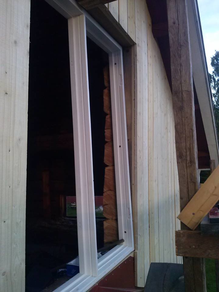

Mitt svar är, det gör man inte, den skevheten och böljandet är en del av charmen med gamla hus. Behåll det så får även en ny fasad liv. Så här såg det ut på min gavel i somras.
Fönstret är 1600 mm högt och på den höjden diffar fasaden närare 120 mm.
OM du ändå väljer att rikta upp väggarna, finns det sprutbar cellulosaisolering som är som klister mellan och under det regelverk man byggt upp, dvs det anpassar sig till att underliggande vägg är olika djup. T.ex. ekovilla med någon form av klistertillsats. Efter sprutning "rakar man av" det överblivna med stör på spikreglarna.

Jag trodde det var ett vrid fönster som var öppet först och fattade inte vad bilden skulle visa.
Det värsta jag sett och då har jag ändå jobbat i branchen i 10 år.
Det är nästan bättre att i dessa lägen strunta i vattenpasset och låta fönstret följa väggen. Här hemma har vi ett par liknande väggar där jag vid fönsterbyte gjorde något mellanting mellan fönstret i lod och följa lutande vägg. Ser konstigt ut annars när man måste göra alltför kilformade salningar.
Det där är väl inget ovanligt. Så där ser det ut i många gamla timmerhus skulle jag vilja påstå. Skillnaden är att man låtit fönstren gå i liv med väggen. Då upplever man inte skevheten lika tydligt.hantverkare1 skrev:

Så satt det gamla fasta fönstret (här ser ni ett fönster till en kallvind som på sikt kommer inredas). MEN med öppningsbart sidohängt fönster blir det inte så bra med kraftigt lutande, det blir risk att det svänger ut och worst case går sönder.öringen skrev:
Hoppas bara att TS får hjälp med sin fråga och att inte mitt fönster tar upp diskussionen.
