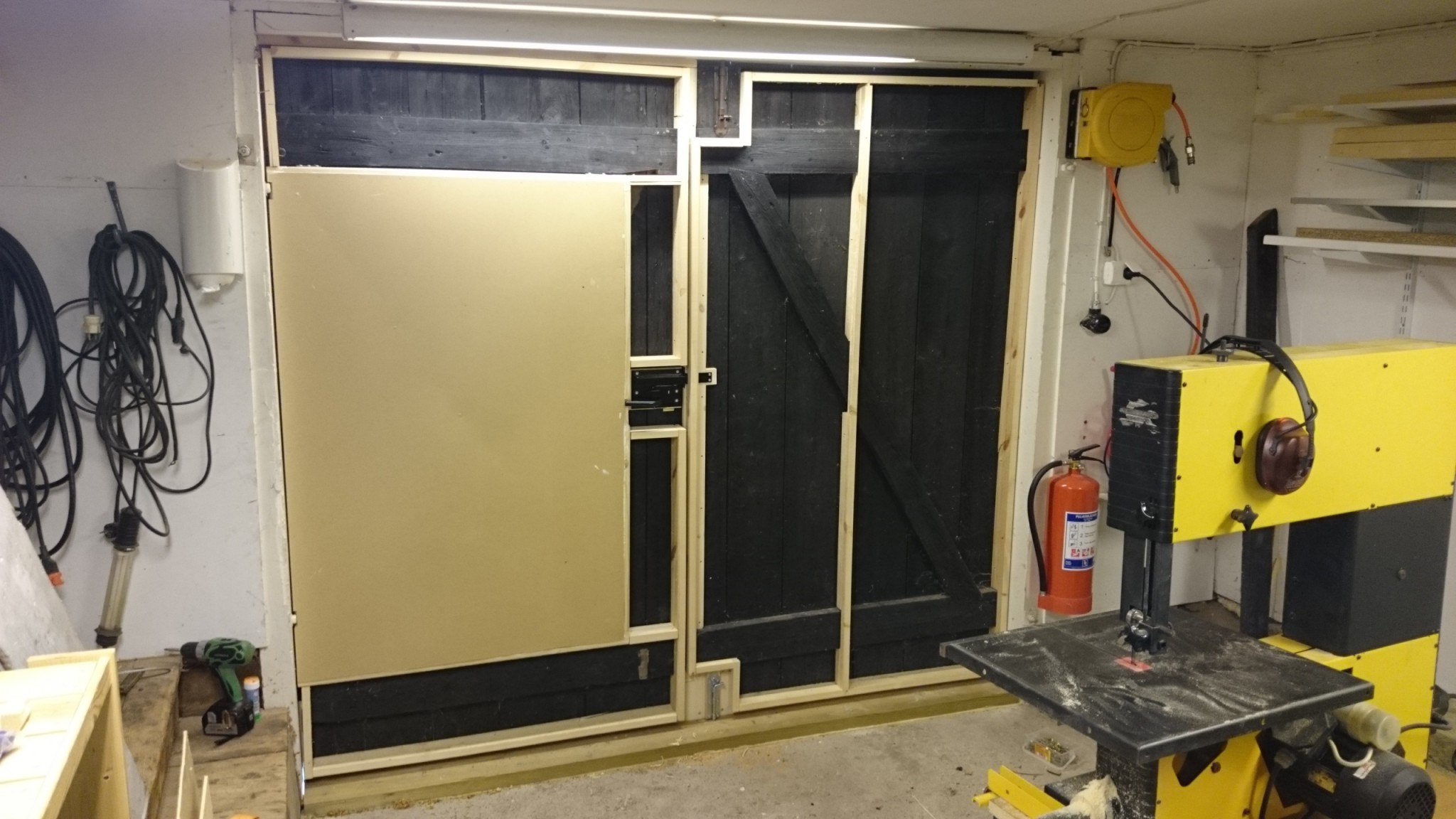

Har en dubbel slagport till mitt garage (minst 50 år gamla) som slagit sig ordentligt med åren. Bladen är skapligt rektangulära, men det glipar 5-8 cm i ovankant. De är byggda med stående plank, invändiga tvärslår och snedsträva, och utvändigt liggande panel.
Hur kan jag rikta dessa så snödrev och ekorrar inte kommer in? Jag kommer isolera ca 70 mm invändigt, funkar det att sätta i spänn innan man limskruvar nån skiva invändigt för att styva upp?

Haha, jag anar lite ironi... Med all rätt, det är ordentliga krafter i farten. Jag har byggt ett par andra portar enligt alla konstens regler, och de är tokstadiga men tunga.
Är det nån som har lyckats rikta en gammal port och kan dela med sig av tips, innan jag testar själv?

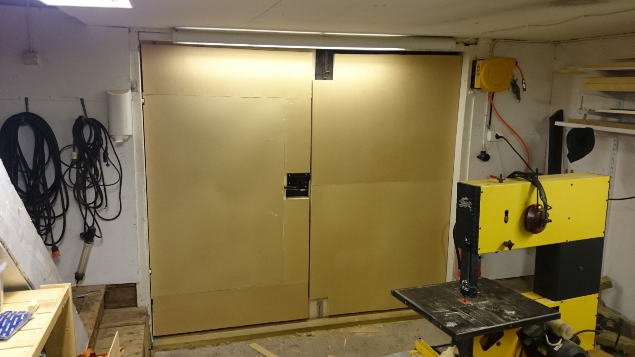

Då får jag väl visa hur jag gjorde... Byggde en "kassett" av vändlimmade reglar, isolering och skivor på båda sidor. Blev riktigt styv. Sedan tog jag bort snedsträvan (som var jättekrokig...) på dörren, satte dörren i spänn så den blev plan (lite överspänd), och skruvade fast kassetten. Lät det sitta två veckor för att se att det inte rörde sig, och isolerade upp resten. Verkar funka fint, får se efter lite årstidsväxlingar...
