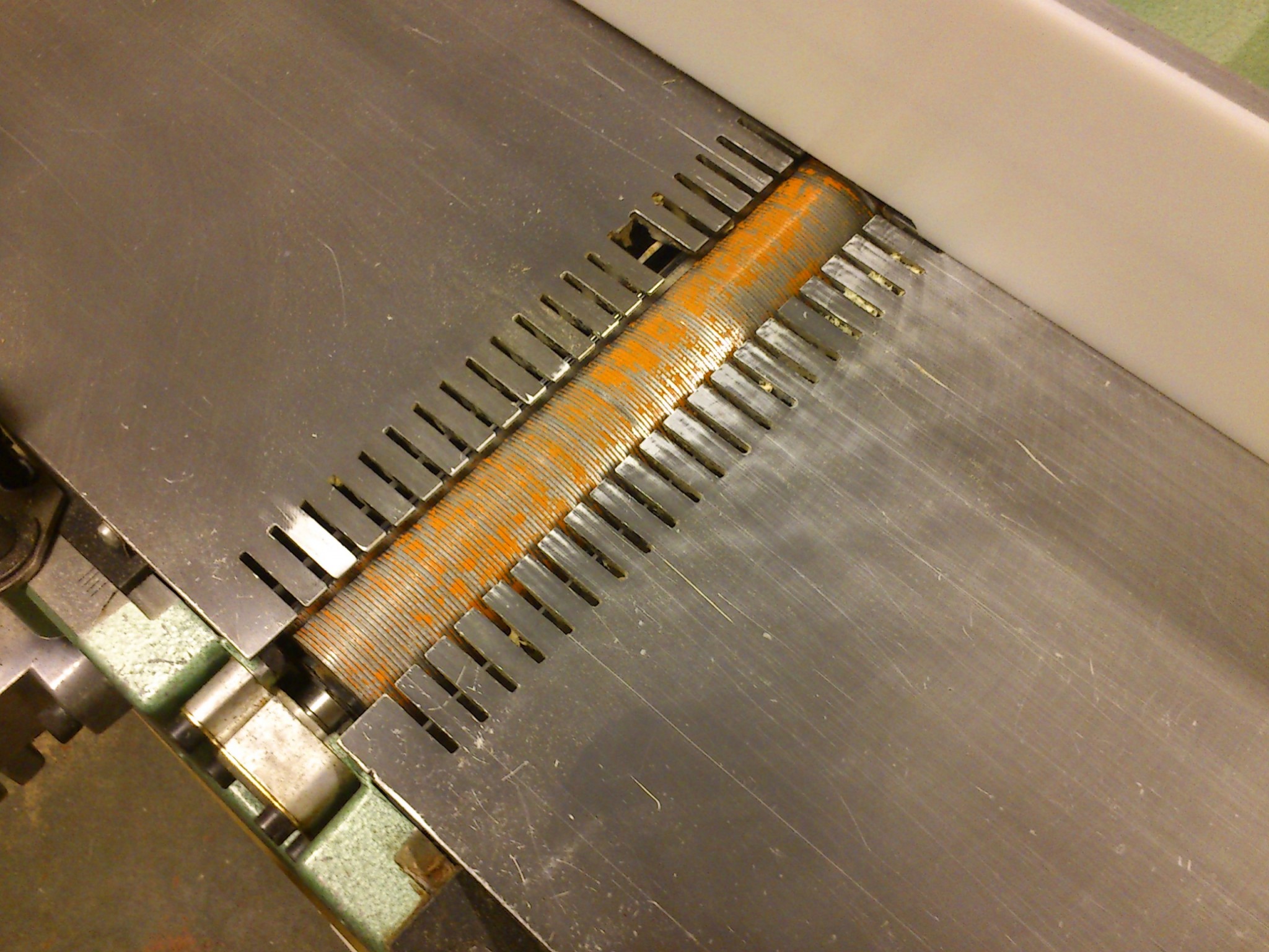

Rikt-och planhyvel, vad fyller "fingrarna" för funktion?
På min nyinköpta begagnade hyvel tycker jag det glider lite dåligt på riktbordet. Borden va lite repiga och hade små hack när jag fick hyveln, trots slipande med fint sandpapper och ett par rundor waxalit går det lite trögt. Överlag tycker jag aluminium har sämre glid än järn, även om alun skulle varit repfri.
Så, till frågan. Jag funderar på att sätta plåt (typ 1-2mm) ovanpå borden för att få en repfri järnyta. Enda som hindrar mig är fingrarna, plåten hade jag tänkt mig enklast möjliga och kommer isåfall täcka över fingrarna. Vad har dom här fingrarna för funktion? Har sökt på internetet men inte hittat ett dugg om vad de är till för...
Med fingrar menar jag de som mynnar mot kuttern alltså, en är knäckt i bilden nedan.

Om jag inte minns helt fel så har det något med ljudet att göra. Tror att dom "slår" sönder ljudet så det inte blir så vasst.
Om du nu ska lägga plåt på bordet så tänk då på att du måste sänka utmatningsbordet, men det har du säkert tänkt på.

Ok, 2 bud på ljudet, det låter (haha
) vettigt. Får fundera på om jag kan få till nåt liknande i plåten då. Att jag måste anpassa borden efter nya höjden har jag tänkt på ja.
Jag tycker det borde gå att få plant, dubbelhäftande tejp typ 0.1 tjock och sen plåten ovanpå, borde inte slå på många 100-delar såvida inte plåten har dålig tjocklekstolerans.
Fingrarna är mycket riktigt för ljudet, de gör stor skillnad.

. Min erfarenhet av dubbehäftande är dock att det sitter som berget även trä mot trä, plåt mot alu borde det sitta ännu bättre och det är ju väldigt stor tejpyta. Sen kan man väl sätta 2 försänkta M3or eller nåt gängade in i orginalbordet, som extra säkerhet.
Min idé fick jag av denna snubben http://lumberjocks.com/projects/80706 som visserligen använt betydligt tjockare plåt (ca 6mm) och satt fast den med epoxy.

Mathias på woodgears byggde ju sin hyvel själv av plywood som är täckt med någon form av plåt så iden är väl inte så dum. Det borde gå att få ganska vettig planhet på det men det är klart att det handlar om vilka krav man har, jag tror nog att det går att få till tämligen bra med enkla medel. Frågan om justeringen är dock mer besvärlig, du behöver troligen justera detta för att kunna sänka borden längre.

Jag tänkte inte lägga på 6mm plåt, 1.5-2mm eller nåt var väl det jag tänkt. Att han i länken använde så tjock plåt beror nog på att han förlängde borden samtidigt och använder plåten som "stabilisator" mellan grundbord och förlängningsdelar.
I mitt fall är Grundbordet plant, tejpen är plan och plåten är plan, ser inte riktigt varför det skulle bli oplant slutresultat såvida jag inte klantar mig. Justeringen av borden är enkel, det går att justera både inmatnings- och utmatningsbord på min hyvel, jag kommer tappa plåtjockleken i max hyveltjocklek men det gör inget.

Jag tror att det kunde vara en idé att ta bort borden och få någon att eloxera dem. Det borde lösa problemen med dåligt glid. Dessutom får man ett slitstarkt skikt på bordet. Om det är en tjänst man kan köpa vet jag tyvärr inte
Kul idè! Jag vet ett företag som fixar det men det ligger väldigt långt från Skåne, men det är nog bara att söka på eloxering/anodisering så finns det säkert i Skåne. Undrar hur mycket fikabröd det skulle kosta att få tex ett sågbord eloxerat.mattiasp skrev:
Jo den tanken slog mig också, Ytbehandlarna i Malmö fixar sånt här även till privatpersoner. Tror dock det måste vara slipat alurent om man ska anodiera det, borden på min hyvel är belagda med något annat, vad vet jag inte.
