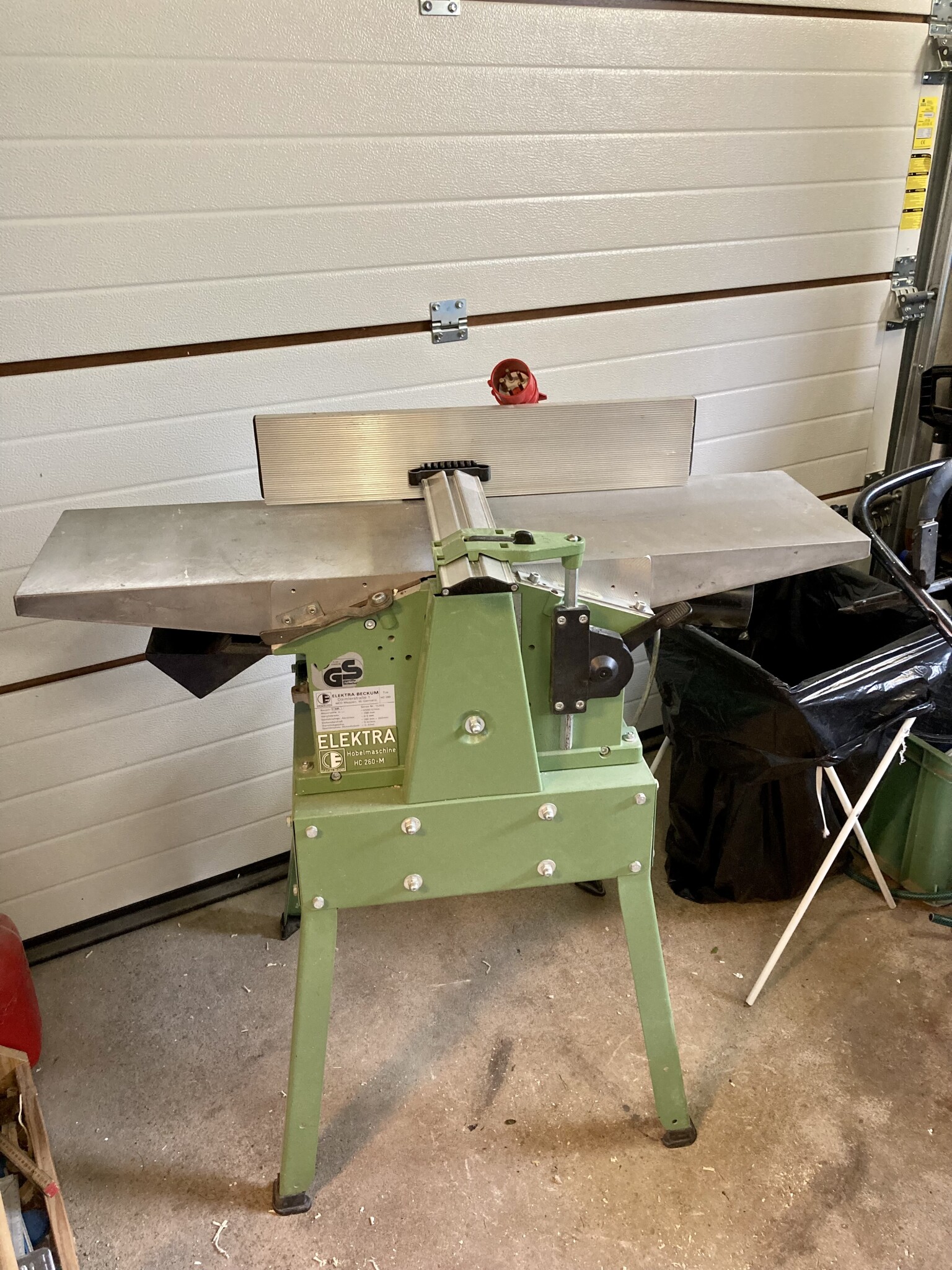

Grön maskin för metallbearbetning i garage, troligen plåtklyv, robusta ben, påkostade plåtskydd.

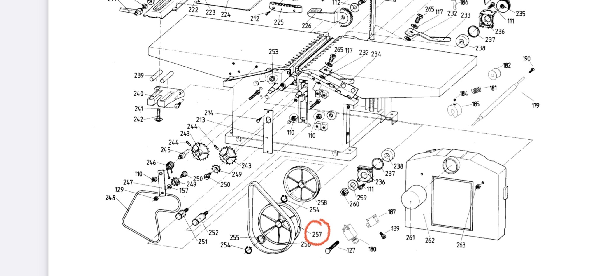

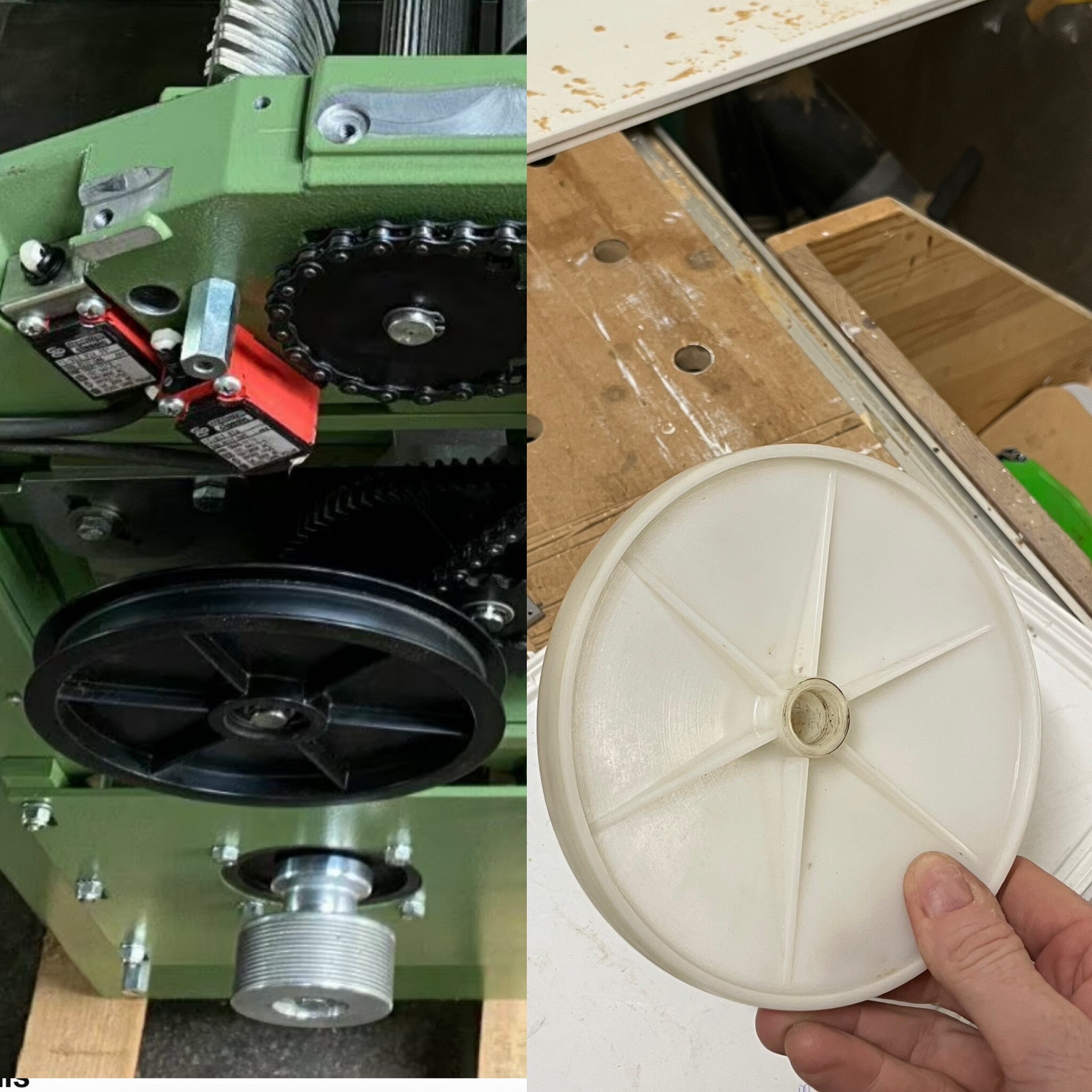

Har en ELEKTRA BECKUM HC 260 M och remmen till matarhjulet på planhyveln har åkt av. Jag tänkte att det är dags att byta rem, men insåg att hjulet glappar liiite på axeln.
Jag monterade tillbaka remmen och såg att hjulet skakade av remmen efter 30sek drift.
Innan jag köper ett nytt hjul undrar jag hur mycket ska det glappa!
Ni som har en liknade rikt o planhyvel, hur mycket glappar erat? ( Hjul 257 )

Nej! Jag skaffade en ny rem och det fungerade tills 6 månader sedan. Nu åker den av igen. Jag ska modifiera hjulet så den har kanter på så sätt inte kunna glida av
Precis jag tänkte bygga om hjulet i morgon med stöd kanter kuggdrevet på insidan som gör vibrationerna
Jag tillverkade en plastring som jag limmade med epoxy så det blev en 5 mm hög kant på insidan av hjulet. Funkar bra än så länge

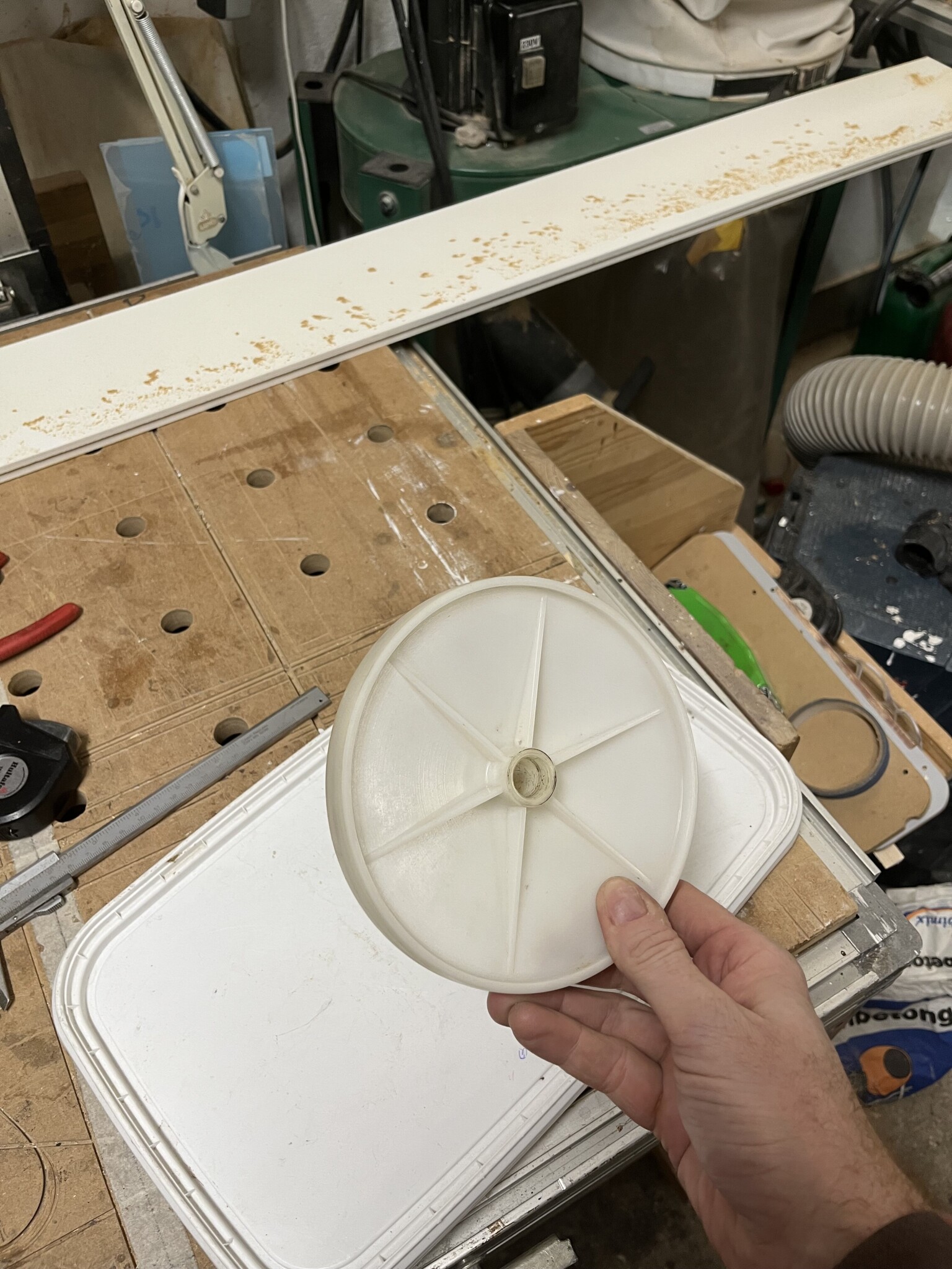

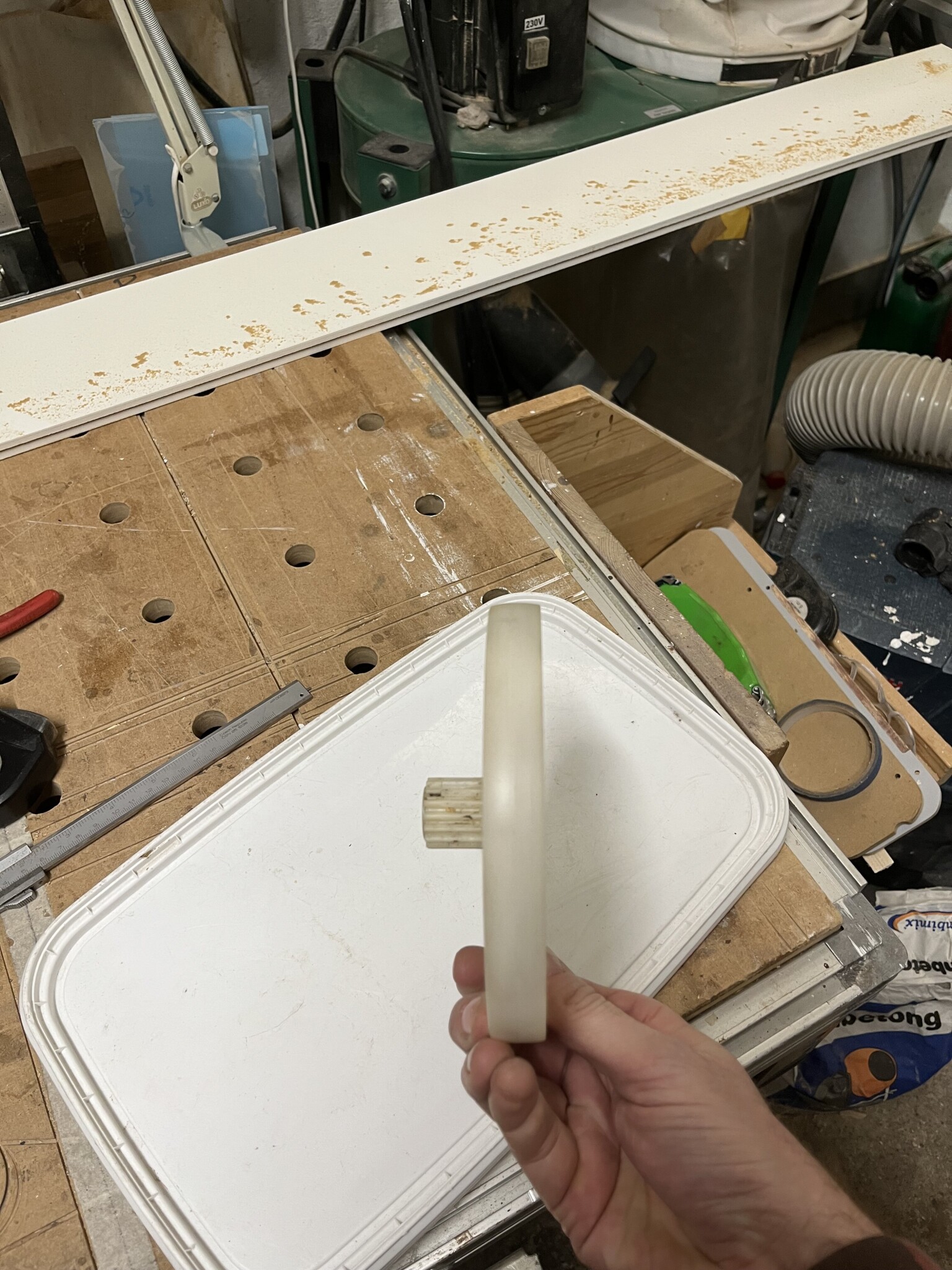

Maskinen är tillverkad av Qingdao Capital Resource Electric Co., Ltd i Qingdao Kina. Den har sålts under en massa olika varumärken. Delar finns att få tag i på nätet. Mitt exemplar såldes av Luna som Proofy EHM 260.

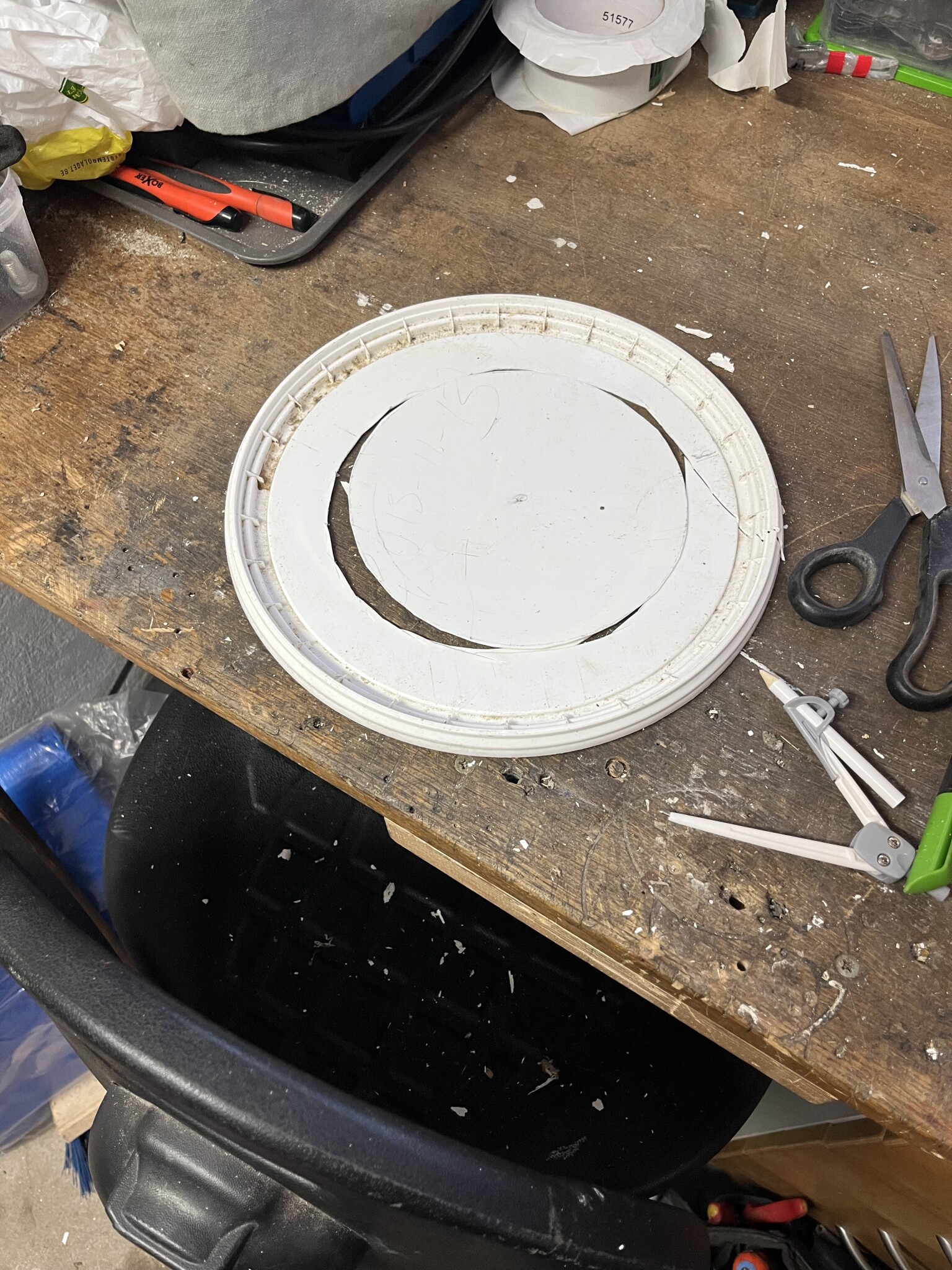

En liten söndagslösning…
En person håller ett vitt plastlock i en verkstad med verktyg och material i bakgrunden.
Hand håller ett hemmagjort hjul av plastlock och träplugg, placerat på en verkstadsbänk med verktyg.
Jag tog två lock från målarhinkar. Klippte dem 18cm

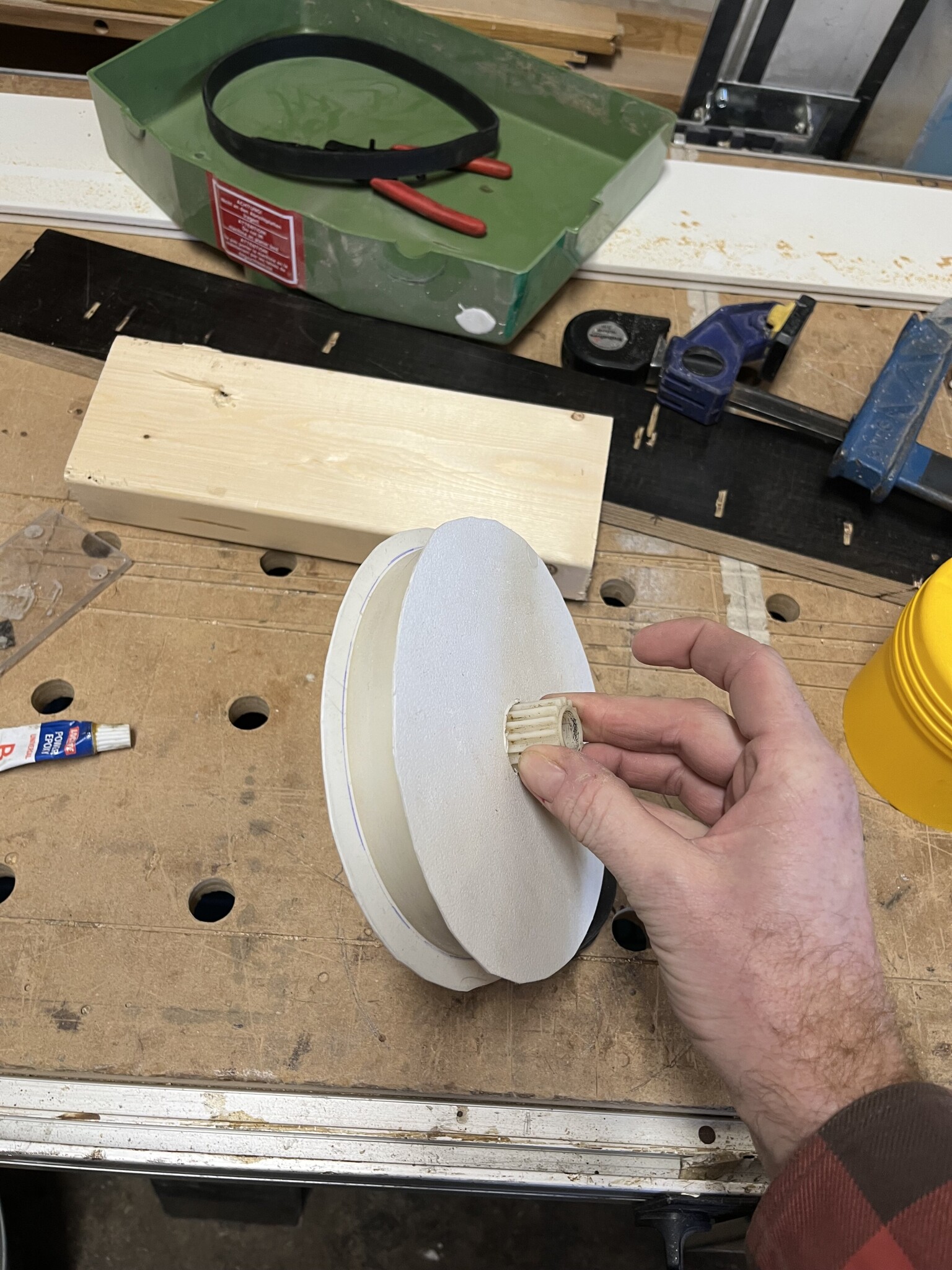

Runda plastlock från målarhinkar klippta i mitten, ligger på en arbetsbänk med verktyg som sax och penna.

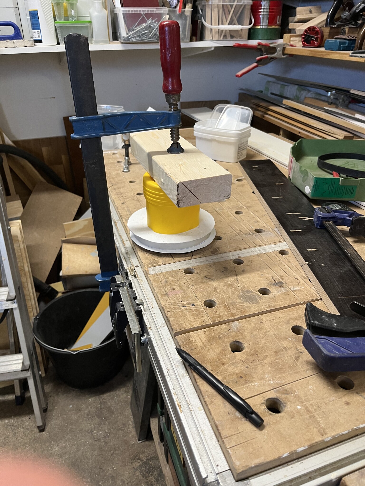

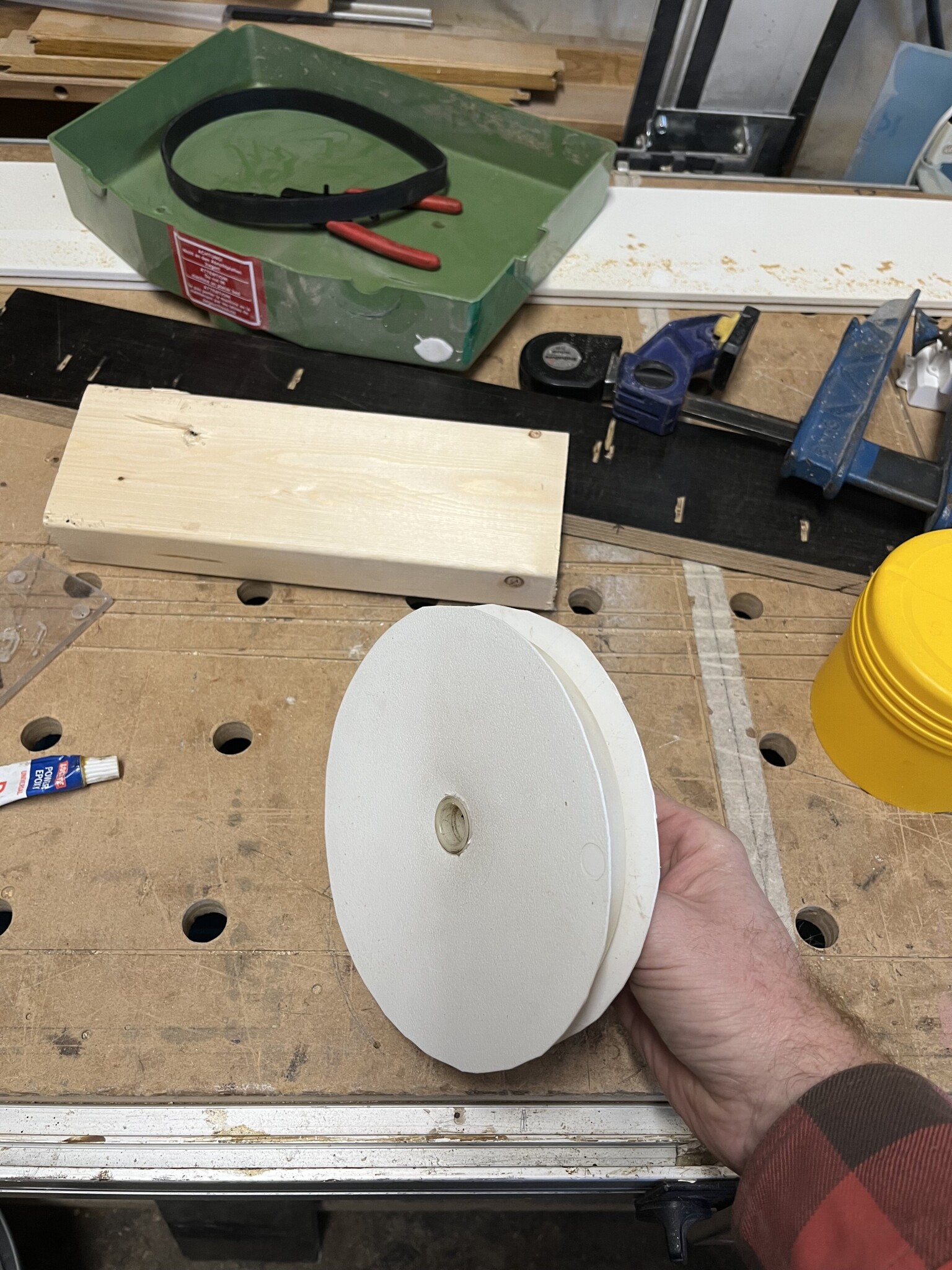

Limmade med två komplim från biltema
Hand som håller ihoplimmade lock från målarhinkar; verktyg och material ligger på arbetsbänk i bakgrunden.
Hand som håller en hemmagjord rulle av två vita lock, omgiven av verktyg inklusive tving och träbit. En svart rem i bakgrunden.
Arbetsbänk med ett DIY-projekt där två lock från målarhinkar är fastklämda med en träbit och skruvtving i en arbetsstation.

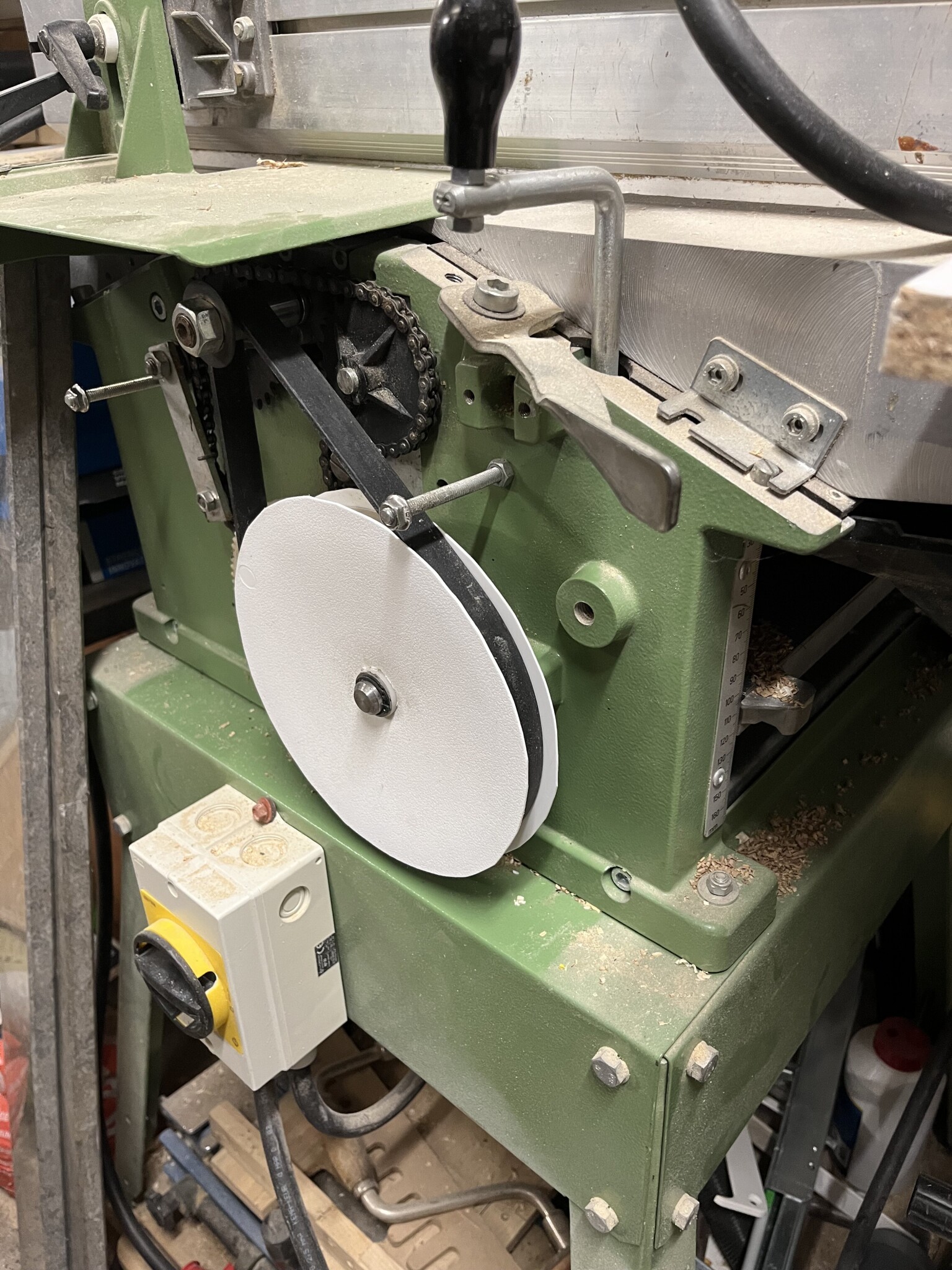

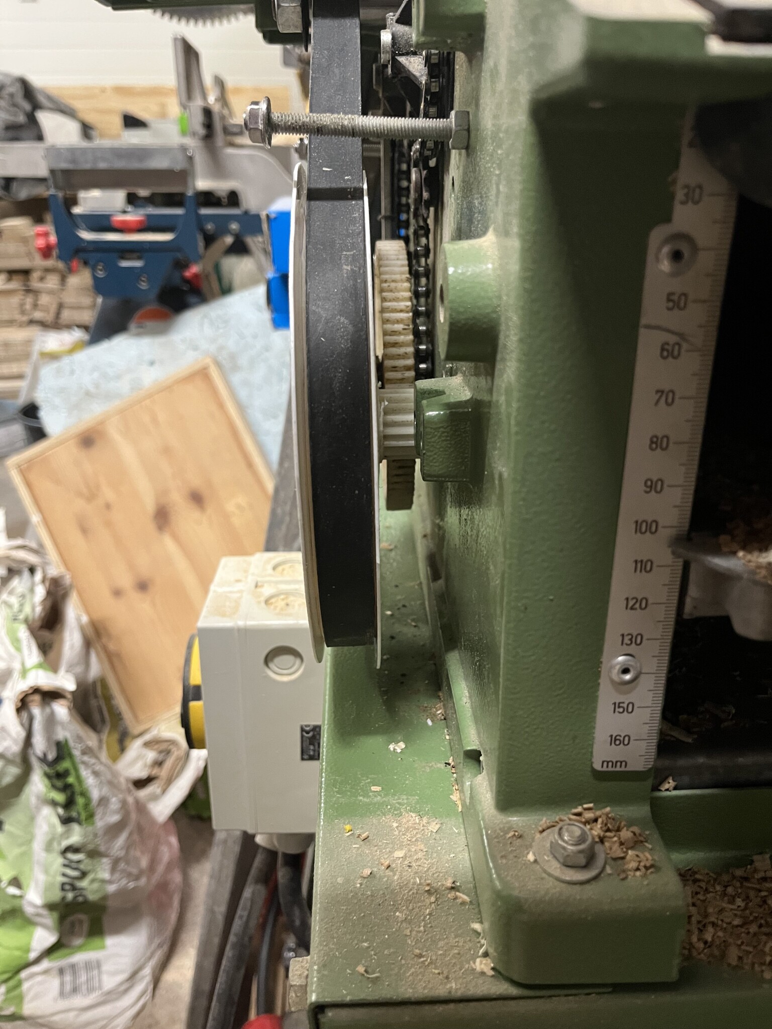

Like a glove!
Grön maskin med vit skiva från målarhinkslock, hopsatt för att hålla remmen på plats. Verkstadsarbete med DIY-lösning.
Närbild av en maskin i ett verkstadsmiljö, där en rem hålls på plats med modifikationer av lock från målarhinkar.
Lite svårare att trä på remmen. Men… nu glider inte remmen av!
