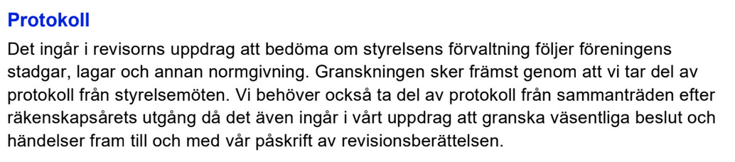

Så här ser BoRevision på frågan om perioden efter räkenskapsårets slut fram till stämman för en bostadsrättsförening:
Utdrag från revisorns arbetsbeskrivning om protokollgranskning i en bostadsrättsförening, efter räkenskapsårets slut fram till stämman.

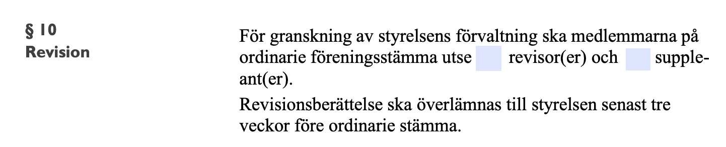

Undrar var de finner lagstöd för detta (även om detta gäller BRFer och inte samfällighetsföreningar)?
28 § samfällighetslagen anger: "En samfällighetsförenings stadgar ska innehålla uppgifter om [...] hur revision av styrelsens förvaltning ska ske" Här kan ju anges att man ska granska styrelsen fram till stämman, revisionsberättelsen upprättas eller för verksamhetsåret.
Så svaret blir väl att läsa sina stadgar. Tittar man på lantmäteriets normalstadgar för samfällighetsföreningar så ger de ingen vidare ledning:
Paragraf om revision i stadgar: medlemmar utser revisor och suppleant vid stämma, revisionsberättelse lämnas till styrelsen tre veckor före stämma.
Men de går ju att tolka som att styrelsens förvaltning fram till senast tre veckor före ordinarie stämma ska granskas. Då blir det ju ändå ett hål mellan revisionsberättelsens upprättande och stämman på minst tre veckor, vanligen mer.

Du har ju rätt att se samtliga protokoll och andra handlingar som föreningen har. Så även om du granskar en viss räkenskapsperiod så har du ju tillgång till informationen om du vill. Om du ser olagligheter så borde du larma vid stämman och kontakta valberedningen och påpeka problemen.

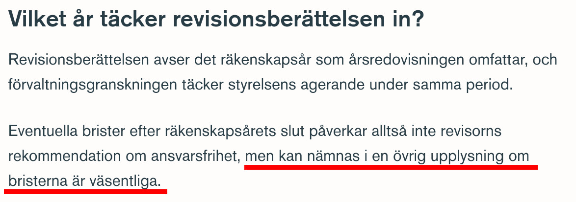

Så här skriver FAR:
Text om revisionsberättelsens täckningsår med markeringar av viktiga punkter.

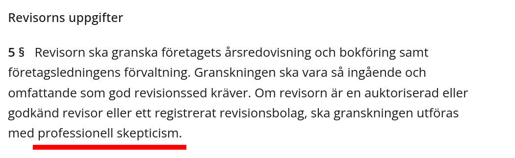

Revisionslagen har även en intressant formulering:
Textutdrag om revisorns uppgifter med fokus på professionell skepticism, där en mening är understruken i rött.
Jag kan nog tycka att professionell skepticism kan innebära att man även "tittar till" vad som hänt efter räkenskapsårets utgång och tar upp eventuella uppenbara brister i sin berättelse.
Men exakt hur BoRevision resonerar vet jag inte, men den hågade får gärna fråga dem då det vore intressant att höra deras motivering.
