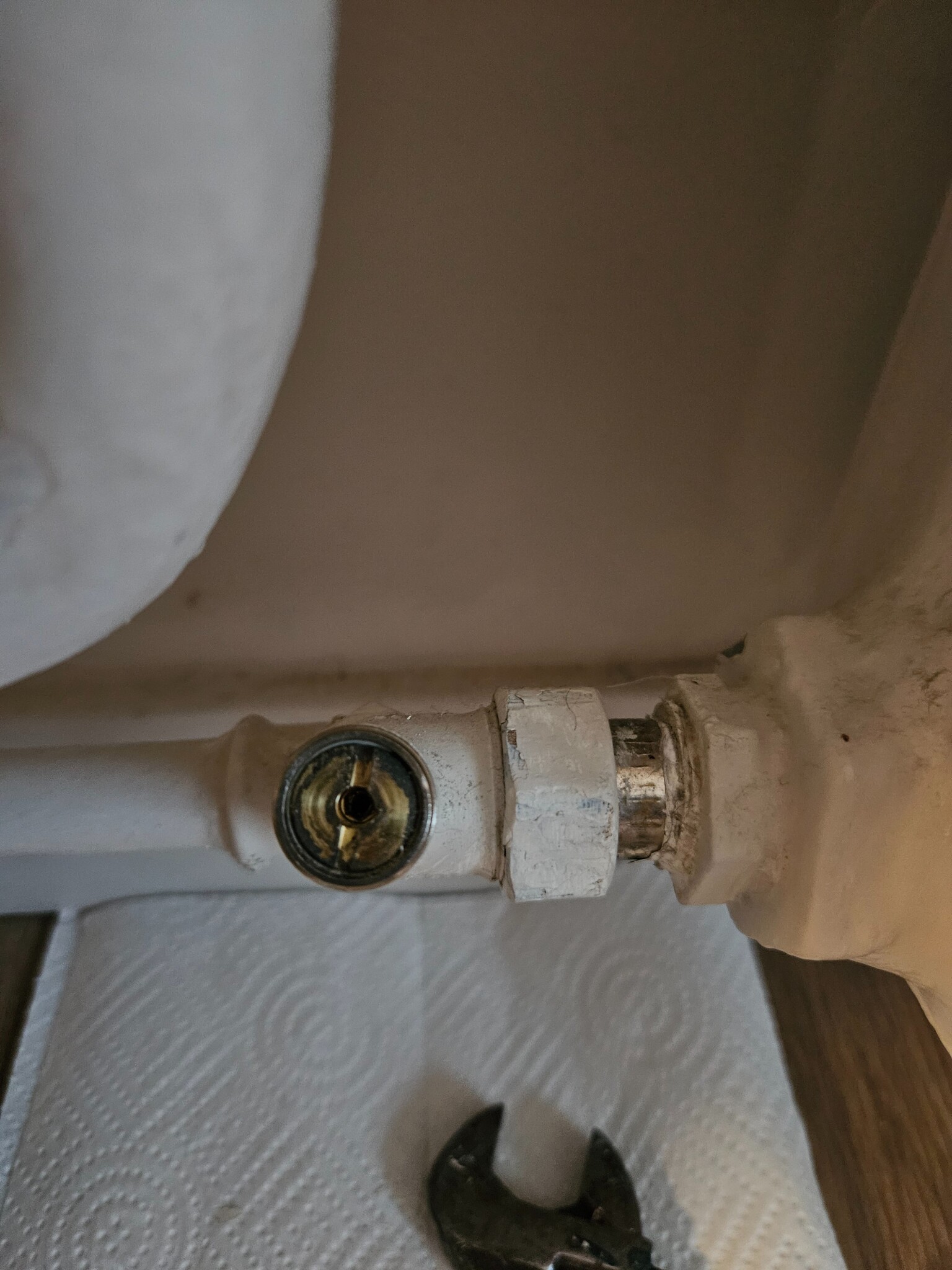

Har ett element som inte blir varmt. Tror mig ha identifierat att problemet är returventilen. Vatten flödar inte ut. (Elementet är luftat och termostat-piggen är inte fast).
Jag har öppnat locket till ventilen. Ska den nu öppnas med skruvmejsel?
Den sitter väldigt hårt...
  • Närbild på elementets returventil som verkar vara hårt åtdragen, en skiftnyckel ligger på golvet intill.

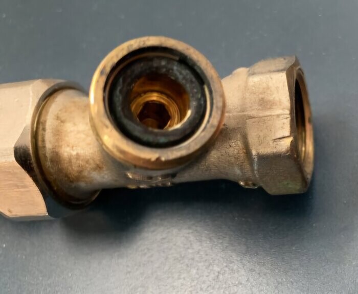

Det bör gå att använda både stor spårmejsel samt insexnyckel.
Däremot så ser det ut som att den är typ fullt öppen.

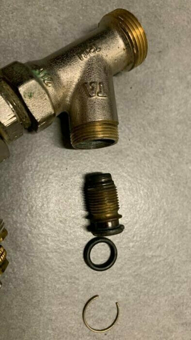

Ser ut som att ventilspindeln tar emot spårringen som ska förhindra att man skruvar loss ventilspindeln helt så att vattnet "sprutar" ut.
Returventil med demonterade delar inklusive ventilspindel, O-ring och spårring på en grå yta.
En typisk returventils delar.
Returventil fullt öppen, med ventilspindeln synlig.
Returventilen är fullt öppen.

Tack! Ska se om jag hittar passande nyckel, men bra att veta att den kanske är fullt öppen. Är den öppen vet jag inte vad felet kan vara. Någon idé?

Är väl ventilkäglan som fastnat. Den sitter innanför piggen som endast har som funktion att trycka på ventilkäglan
mrPersson67 och 1 till
Du hade rätt, nu är det varmt. Tack!
