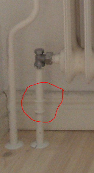

Skall ge mig in på byte av radiatorventilerna och tänkte väl passa på att nu när jag ändå gör ingrepp i systemet, att se över så många detaljer som möjligt när jag ändå måste tappa ut det svarta guldet.
Bland annat returkopplingarna med avstängning som inte alla gånger vill hålla tätt är ju en sån detalj man kan passa på att byta.
Mina returkopplingar ser ut enligt bilden (lånad från forumsmedlem):
Är denna från Rinkaby en direkt ersättare?:
http://www.rinkabyror.se/artikel/returkoppling-vinkel-10r/
Tänker mig gängmässigt mot radiator. Läst att det kan vara M-gängat på den lekande muttern från radiatorn.
Radiatorerna är Lenhovda REX och MR från 50-talet.
Sen har en muff som skarvar "radiatorkopplet".
Hur vet jag om det är höger/vänster gängat jag skall ha? Fanns det någon praxis på den tiden, hur man gjorde.. Tänker mig om muffen är både höger och vänstergängad, så att man kan justera höjden på kopplet etc.
Är det något mer jag borde byta nu när jag ändå kör? Typ snabeln mellan radiator och radiatorventil eller liknande?

Såhär ser det ut hos mig med, fast min muff sitter på tilloppet och inte på returen.
På andra ställen finns också muffar, dessa är dock helt släta och cylindriska.. Båda är från byggnadsåret, därav min undran om det är något special med dessa?
Anledningen till att jag vill byta just denna muff är att ventilen har under längre tid läckt och droppat mot muffen och det är lite rostigt däromkring. därför vill jag dela delarna och få bort så mycket rost som möjligt innan jag målar om grejorna.

Du har rätt produkt i din länk om du tänker ersätta returventilerna. Köp rätt dimension bara. Den lekande muttern är M-gängad.
Beträffande muffen på ditt tillopp så är den gamla normen: Går röret upp till termostaten att snurra runt fritt så är det antagligen höger/höger.
Är "S"-ningen så stor så den inte går att gänga ur (som tex att den tar i väggen) så är det antagligen höger/vänster.

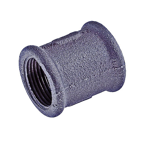

Men, är det någon skillnad på den raka cylindriska muffen, och den enligt bilderna? Den enligt bilderna ser ju mer rörtångsvänlig ut, om inte annat. Hittar dock inga sådana på Rinkaby, bara den raka.

Dimensionen bestäms av röret in i ventilen. Inte muttern.
10 = ca17mm
15 = ca21mm
20 = ca27mm
Raka muffar är oftast smidda. "Rörtångsvänliga" med krage, likt din bild, är oftast aducerade.
Dom raka är faktiskt lättare att dra åt med rörtång!
Köp det som finns, spelar ingen roll. Aducerade är lite billigare, ca 20% om man kikar på grundpriset.
