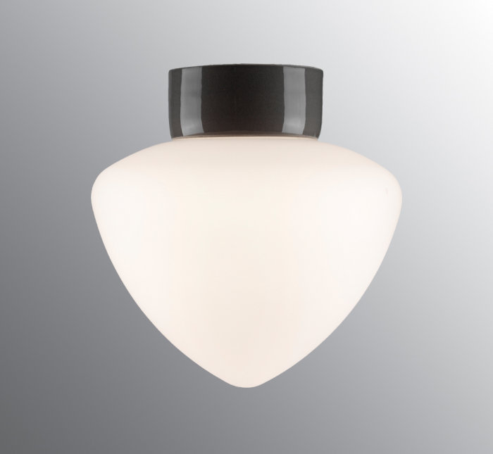

Eftersom jag helst vill undvika takspottar i badrummet (dels sänker de den totala frihöjden i badrummet och dels tycker jag lätt det blir lite för ”modern” känsla mot vad jag vill ha) försöker jag hitta rlite retroinspirerade (50/60-tal) tak-och väggarmaturer som ändå ger bra ljus. Finns sådana? Behöver absolut inte vara äkta gamla lampor men någon känsla av en äldre stil skulle passa in i husets känsla.
Eller är det bara att ge upp och inse att takspottar är enda sättet att få ljus bra?

Ifö har klassiska armaturer i porslin ..

Haft 3st av denna i ett kök och det lös på bra med 60w.. blev för starkt med 75wM EmmaRa skrev:
https://m.ljusbutik.se/sv/articles/2.8.8373/ifo-open-tina-vitmatt-opalglas-ip21
Även haft Bernadotte dubbel lampet på en toa och kunde tänka mig den igen där det skulle passa..

Behöver du mycket mer ljus än man behövde på 50-talet?M EmmaRa skrev:
En dubbel Bernadotte eller liknande med två glödlampor på 40 W ovanför spegeln eller en taklampa på 60 W ansågs ju vara tillräckligt bra ända till takspottarna gjorde sitt intåg.
Tycker IFÖ, serien Opus LED har fina varianter som också passar i äldre miljöer, ger dessutom bra ljus. har installerat ett antal. Finns med svart, grå eller vit porslinssockel.

De flesta av IFÖ:s armaturer är ju specade till 60-75W. Eftersom du med en LED får ut lika mycket ljus ur 3W som man får av en klassisk 60 wattare så kan du i princip få det hur ljust du vill. Det är bara att hitta en stark nog lampa så är det ju fritt fram att sätta i den.M EmmaRa skrev:
Själv har jag en sådan här lampa fast med ljusgrått fäste. Idag sitter det en 75W halogen i som ska motsvara närmare 100W glödljus. Den dagen som den lampan går sönder kommer jag att byta ut den till LED på 5-6 W.
