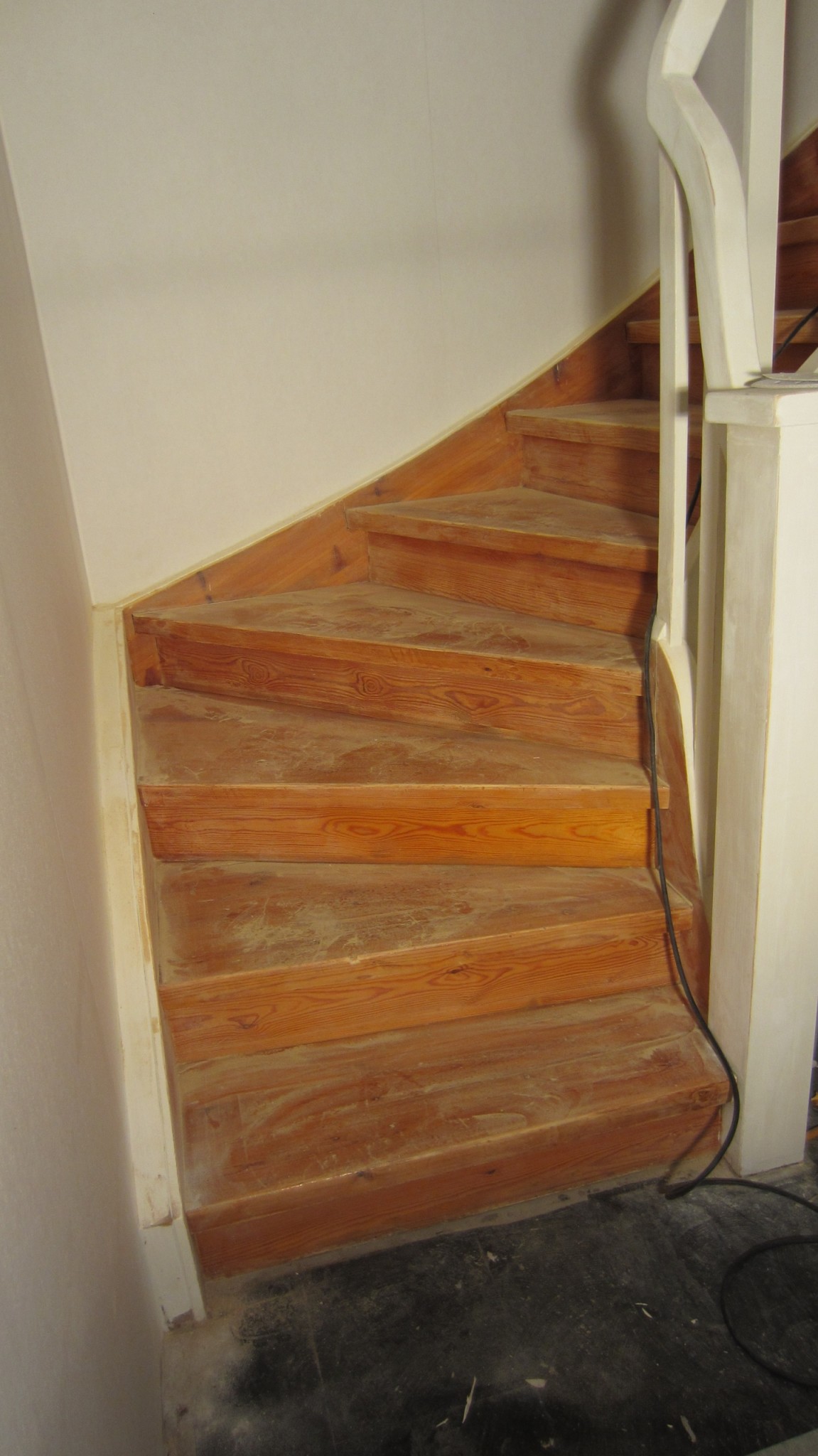

Har läst många bra tips på forumet inför min trapprenovering, så jag tänkte ge tillbaka två före/efter bilder på hur min renovering blev.
Trappan är en furutrappa från 60-talet. Sidor och sättsteg grundades och målades vita, På stegen har jag lagt mörkgrå matta från Golvabia.
Jag gjorde en egen trappkompass och skar ut mattbitarna som sedan limmades med golvlim + kontaktlim runt trappnosen.

MaWa71, nej det var enklare än jag vågade hoppas på. Jag satte kontaktlim runt trappnosen och på mattan, väntade ca 15 minuter och lade sedan på mattan. Jag pressade med en rundad träkloss och limmet högg direkt och mattan satt som berget omedelbart utan minsta tillstymmelse till att vilja buckla upp eller resa sig. Enda tråkiga är att kontaktlimmet lukar så förbaskat, har vändrat hela helgen nu och det är bättre men limmet avger fortfarande skarp doft.
