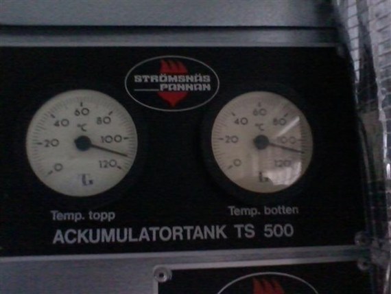

Har proppat det läckande elementet nu men får fortfarande inte upp tankarna från 20° i botten. Fortsätter det så här funderar jag på att byta till en laddventil med 60°-termostat istället, för kaminen ligger ju nästan över 60° hela tiden.

Finns ingen möjlighet att ladda tankarna som det är nu, har eldat TIO timmar utan att få upp botten över 24° och mitten går sällan över 40°. Något är väldigt fel, inget snack om det.

Kommer jag upp i 74-75°C på vattnet så börjar den låta massor och ingen vill sitta kvar i vardagsrummet, så något är fel.

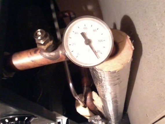

Det börjar susa till förbannelse, har man lagt på för mycket kan det börja slå och jäklas. Hade 102° på anliggningstermometern på utgående vattnet häromdagen, finns ingen hejd på det.

Ventilen ska flyttas till t-röret iaf, för jag vill kunna elda på utan att vara rädd för att kaminen kokar. Bobba Fett har ju sin på utgående vilket funkar för honom, kokade när den satt på returen.
Ja, jag har exakt samma ventil, och den kokade om jag hade den kopplat på inkommande till kaminen och eldade kraftigt.
Flyttade den till utgående och nu kan jag elda på utan att den någonsin kokat.
Min teori är att det kalla vattnet från tankarna kyler ventilen för mycket på något sätt att den stänger igen även om det varma vattnet från kaminen är över 70C
