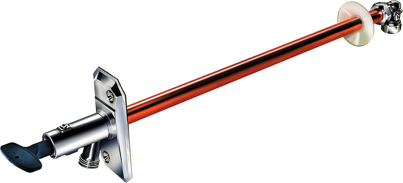

Har en vattenutkastare från 1975 som har börjat läcka, den är märkt "VA" så jag misstänker att det är en Vårgårda Armatur. Finns det fortfarande reservdelar till denna klenod eller åker man på att byta hela?

Jag vet inte vilken modell du har men går det inte att skruva isär och kontrollera så käglan ser OK ut?
En ny 400mm utkastare från Vatette kostar från femhundringen och uppåt beroende på butik. Jag gillar dessa, färdig 15mm klämringskoppling monterad!

Jo, jag får nog skruva isär och se hur det ser ut. Den befintliga verkar sitta delvis inmurad så jag är rädd att det blir lite extrapyssel om jag måste byta den nämligen.

Ta bilder på befintliga utkastaren, både utsida och insida, så kan nog vi föreslå lämpliga åtgärder både för att komma åt käglan och för att få bort den inför utbyte.
Jag har bytt ut våra två gamla utkastare från -69, för att dela den så behövde man två rörtänger en på insidan och en på utsidan, sedan var det "bara" att skruva isär utkastaren.
