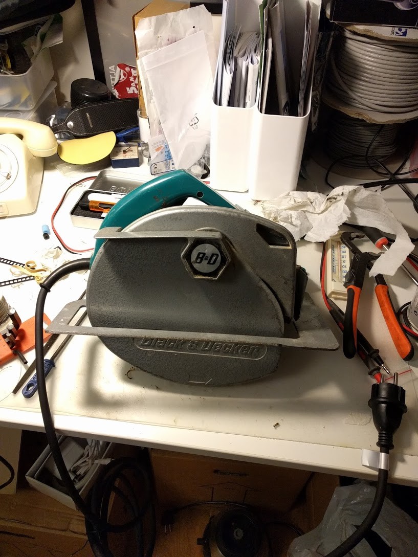

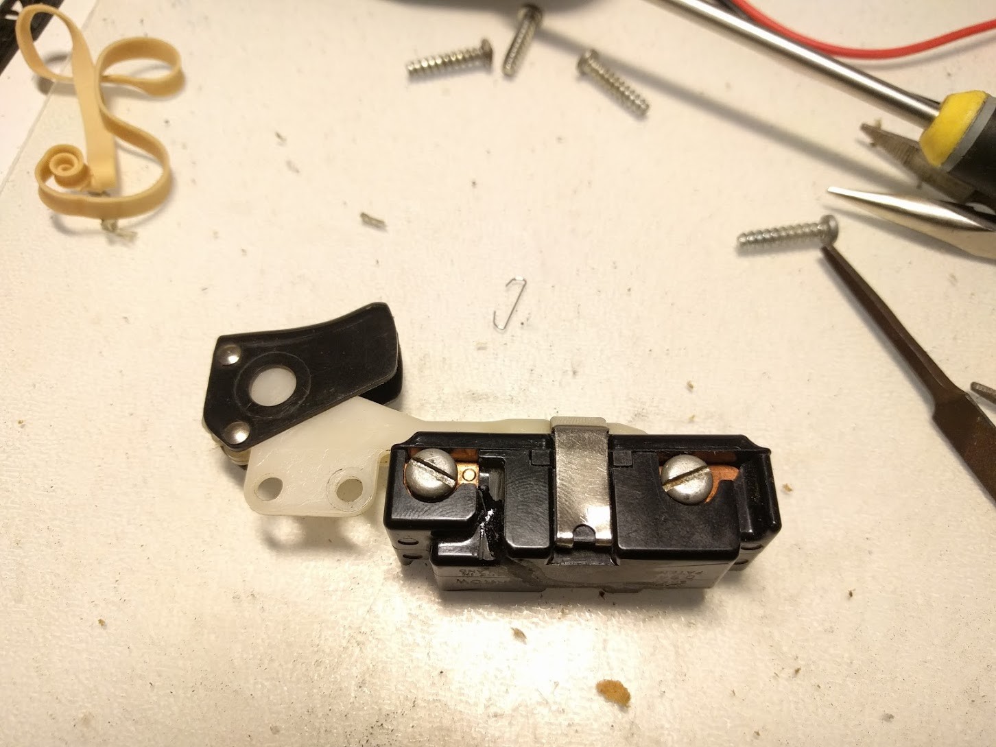

Uppdaterar min egen tråd.
Även jag gick och köpte mig en Svartgrön Sänksåg
och cirkelsågen låg kvar på skrivbordet.
Häromdagen tyckte jag att den var ivägen och bestämde mig för att prova en gång till.
Sagt och gjort så filade jag ner kanterna ordentligt så där blev mellanrum mellan bitarna, samt så att det blev uppruggat på ytorna bredvid, torkade av med t-röd för att bli av med fetter, och limmade sedan med UV-härdande lim (Bondic).
Detta verkar hålla så jag skruvade ihop det hela och maskinen verkar köra igen!

Vilken skönhet, kul att han/hon/den/det/hen lever igen! Har du lika roligt som jag när du kollar på klinga? 184mm och 16mm centrumhål? Inte det lättaste att hitta klinga i de dimensionerna.

På min sitter en 160mm klinga med 20mm hål där man pressat i en hylsa för att det ska passa 16mm (såg inte ens hylsan först).
EDIT: Tydligen heter det distansringar och fionns iaf på Jula. Såg även att de hade fler klingor som borde passa.
